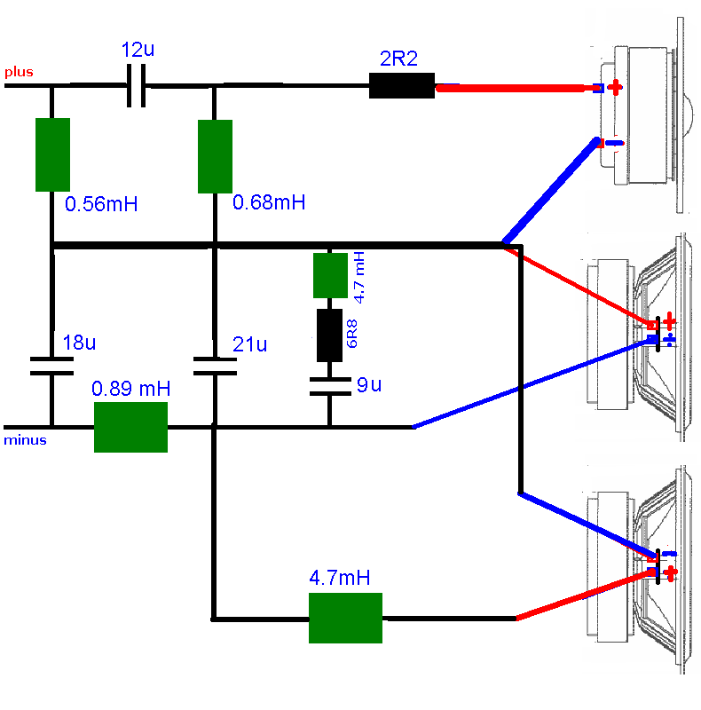

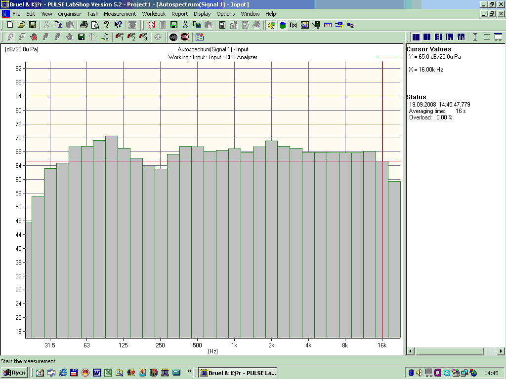

    Хочу поделиться опытом создания 2,5-полоски на сканах. Почему 2,5 полосы? Потому что не устроила 2-х полоска с фильтрами от Троелса. Ровная АЧХ получалась ценой удушения СЧ диапазона с могучей катушкой в 1,8 мГн, убивающей всю динамику и чутье. В 2,5 полоске нужно было только правильно состыковать СЧ и ВЧ. За счет второго НЧ недостатка в басе не было, даже с ЗЯ. Для фильтров была выбрана последовательная топология. Ну нравится она мне. Сразу хочу сказать что никакая симуляция для этой топологии не дает приемлемых результатов. И LEAP и Series Crossover Designer дают результаты крайне далекие от действительности. Более - менее нормально состыковать удалось только третьим порядком. Но что интересно при переходе к фильтру более высокого порядка увеличение синтетичности звучания не происходило. Для 8545 удалось синтезировать фильтр почти полностью компенсирующий неравномерность динамика на СЧ (рис. 1). АЧХ в безэховке на рис. 2. Частота раздела около 2,4 кГц. Схему фильтра нарисовать не в чем, но она стандартная. Номиналы элементов также из стандартного ряда, кроме катушки 0,89 мГн, которую найти так и не удалось (из-за нее кстати небольшой выброс на 2 кГц). Вроде все.

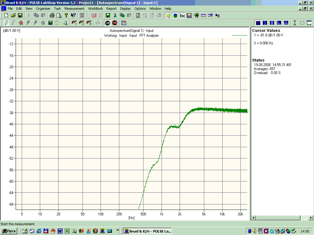

    Аватар для siemens_off
    10.11.2005
    240
    По умолчанию Re: 8545+9700
    схема и электрические параметры фильтров
    а почему басовые динамики в противофазе? Мои колонки 9700+ 8545+ 8555-01
