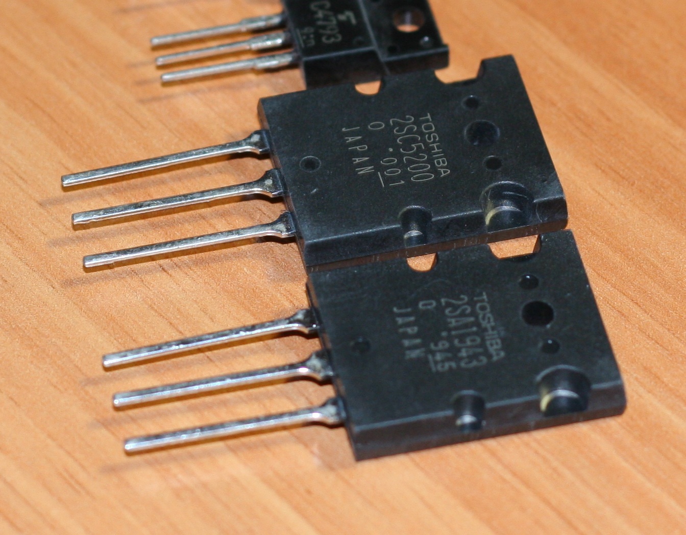

    Цитата Сообщение от arach Посмотреть сообщение
    Хотел бы собрать эту вещь, но у нас в городе нет ни одного радио магазина.
    Сегодня я получил транзисторы, буду комплектовать КИТ-ы. К прибытию плат я думаю подтянутся и резисторы, все вместе дает почти полный КИТ. Подробности - в теме по платам в толкучке.

    Царенко.В
    По умолчанию Re: Качественный немецкий усилитель
    649 669 мне непонравились. мне такие же прислали. На левак похожи.
  17. #1836
    03.04.2008
    Саратов
    2,285
    Цитата Сообщение от Царенко.В Посмотреть сообщение
    На левак похожи.
    Ты в "Фуфло" спросил уже? Или мне спросить?

    Царенко.В
    Спрашивал вроде. щас поищу. вот https://forum.vegalab.ru/showthread....=1#post1156733
    У меня 669 точно левак. у тебя с партией наверное оригинал. Прости если кипиш навёл.
