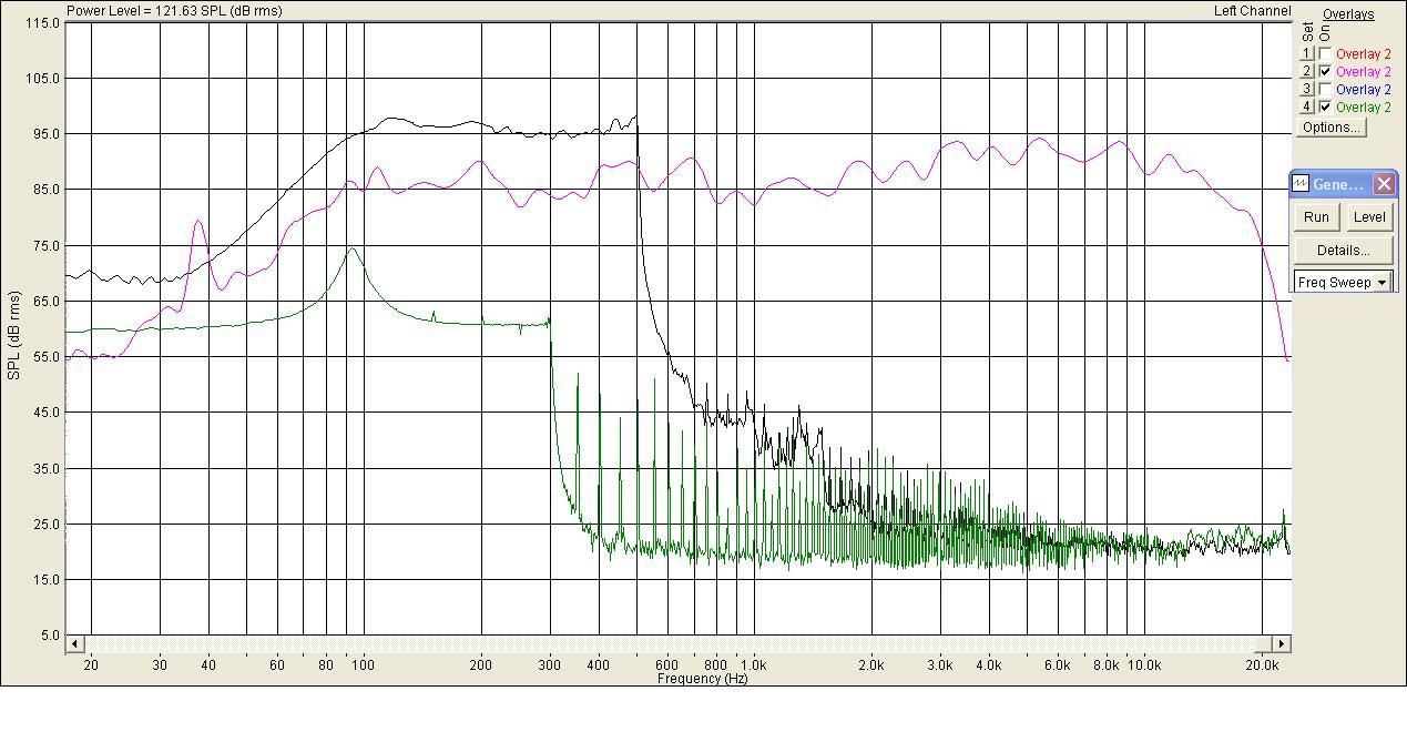

    По умолчанию Re: Можно ли сделать из автодинамиков домашние колонки?
    До последнего времени был невысокого мнения об автодинах. Пока не взял на обмер-обслух пару Альфардов овальных , серия ETP, модель 1623 -Z1, овал 6 на 9, дюалкон на тряпке.
    АЧХ, равно как и звук меня свалили на пол, ничего подобного не встречал досе. Сейчас решил для себя взять их для открытой акустики, потому что такой звук устроит кого хошь. Даже такого привереду, как я сам. Кроме того, навкскидку соорудил фильтрик и получил этакий суперсредник, от 300 до 7 кил с офигенной полочкой и завораживающим звуком.
    Сейчас ачехи найду.
    Левая картинка, вверху ближнее поле, ниже-ачх на метре, ещё ниже -резонанс в воздухе.Правая картинка- полная ачх и через полосовой первого порядка(68мкф-0,28мгн)

    а ещё есть в этой серии прекрасно звучащий 16-см динамик ЕТР 158-z1. Он покривее, чем овал, но звучит на ура и резонанс пониже.

    Киберфлипперу. Сегодня возьму пару овалов-Альфардов, повнимательнее изучу, заодно спектр гляну. Но судя по комфортному звуку, там со спектром порядок. Не сравнить звук с ядовитыми Фостексами.

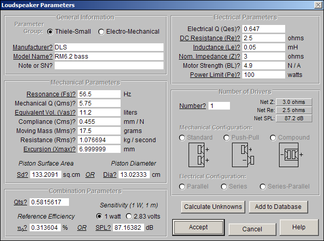

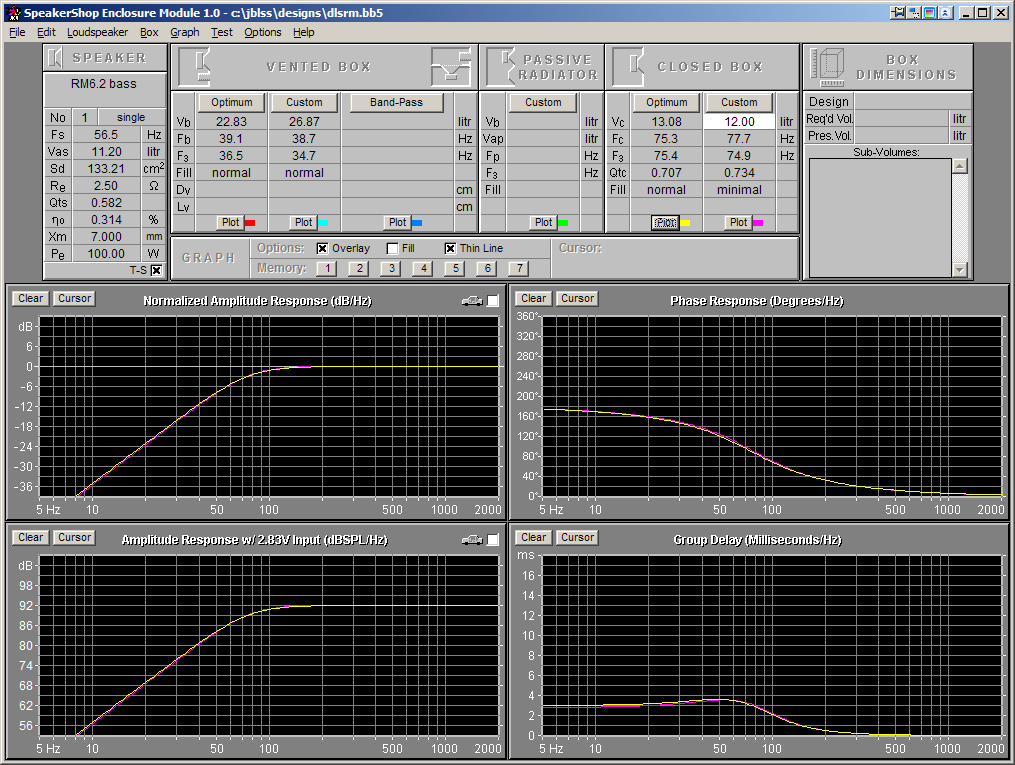

    Цитата Сообщение от RODENT Посмотреть сообщение
    А вот еще например 16 см дверные DLS MS6A. Уже немного другая история. Хотите ЗЯ с границей 68 Гц в 17 литрах? Пожалуйста. Каноничненько. Бонус - аллюминиевый диффузор. Это к тому, что автодинов весьма много, все они разные, и грести их под одну гребенку не стОит. Некоторые по характеристикам даже похожи на домашние
    И еще один пример из DLS, но чуть дороже - RM6.2 bass. Тоже алюминиевый мидвуфер, играющий в ЗЯ 13 литров от 75Гц и выше (ровный примерно до 4кГц). Вот замеры:
ID:	170457 - окно 3мс, на 13см выше оси с 0.7м.

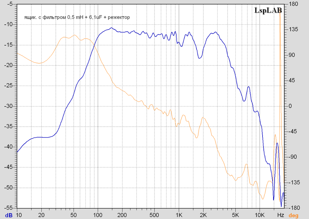

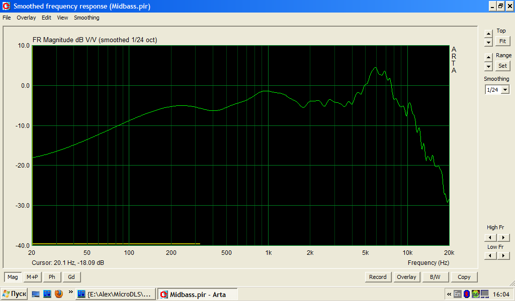

    С таким Fs- какой бас,- так, намёк. Миды.
    Часто на радиорынке встречаю жаждущих сделать домашнюю акустику на автосабовых утюгах. Как могу, отговариваю.
  20. #259
    Давно не заходил Аватар для StarIK
    30.12.2005
    Пензенская обл. г.Заречный
    2,701
    Миды.
    Ну да. Я тоже на это надеялся. Типа - калибр маленький, низ намёком, зато серёдка будет что надо! Ага. Фига. С таким-то провалищем... Ничего общего с визгатоновским даташитом...
