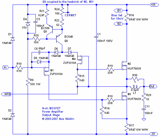

    Вот и статью на русском разместил:
    http://www.ant-audio.co.uk/Theory/N-...earity_Rus.pdf
    Заключительную схему из статьи выкладываю здесь:
    Алексей

    Алексей спасибо за интересное схемное решение, ну конечно и за то, что безвозмездно делитесь с нами! Радует маленький ток покоя. Приятно щупаешь радиатор, а он слегка тёплый.
    Интересно включен М4, он как бы регулирующий резистор управляется выходом. Я правильно понял?

    Спасибо! Искажения просто улетают.
    Только, у меня на модели с irl540 и irf9610 на больших уровнях положительная полуволна ограничивается сильнее отрицательной.
    В реале это не так заметно, особенно при наличии мощных резисторов. Можно чуть поднять питание драйвера, разумеется.

    Отличие одного от другого - только один полевик в разрыве цепи. Сверху можно припаять без проблем даже уже в готовом варианте. И джампер поставить . Переключать, правда, лучше при выключенном питании - на всякий случай.
    P.S. - кстати, при переходе на "новый" вариант не обязательно, что звук будет немедленно лучше. Может потребоваться изменение тока покоя. А может и не потребоваться...
    Добавлено через 4 минуты
    Проще рассматривать, как в статье - это половина дифкаскада (вторая половина - М1) .
