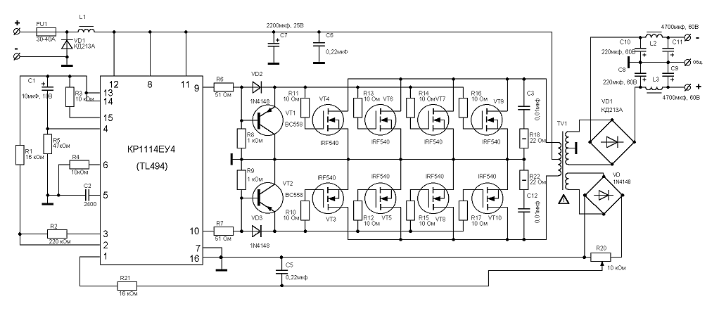

    Внимание! Re: Импульсные источники питания и преобразователи.
    Вот я в Спринте накарикатурил платку для ПН из статьи "Авто 400".
    Так как сайт на реконструкции, в архил ложу и схему.
    Я не рисовал выходных кондеров и дросселей, думаю, что это должно быть на отдельной плате.
    Прошу сильно ногами не пинать, но по достоинству оценить и поддать критике, может дорисовать подправить, и выложить сюда, а главное проверить чужими глазами.
    Заранее спасибо!

    2ostrige: А Вы уверены, что при такой частоте обычного диодного моста хватит? Я бы лучше поставил 4 шоттки по мостовой или две сборки на радиаторах. Они всё-таки быстрее, есть варианты с маленьким падением напряжения; единственная преграда - их цена.

    Harroth, да ты прав, там в схеме были диоды 1N4148 <=>КД522Б(это тот маленький мостик), и КД213А - Большой!
    Нужно всетаки диоды ставить?
    А так вобще плата как, кроме мостиков?
    И ещё, кто собирал даный девайс, поделитесь впечатлениями, рекомендациями.

    ostrige, После транса надо использовать обязательно ультрабыстрые диоды.
    Все силовые дорожки надо бы делать шире, если нужна мощность за 200вт, особенно общий, тк по нему ток будет идти постоянный а + которые идут на края транса будут под нагрузкой поочереди.
    Если ты не гонишся за малыми размерами (как я понял) то лучше поставь ряд мосфетов поперёк посередине платы, за ними радиатор (он сест всего 1-2см) а за радиатором транс. Тогда силовые дорожки можно будет сделать очень короткими и широкими
    И ещё, R18 и R22 надо ставить на 2 вт, в расстояние 12мм не влезут если тока вертикально...

    Может вопрос и глупый (Какие МОСФЕТЫ?) или они одни, я не знаю!

    ostrige, MOSFET = полевые транзисторы

    Я имел ввиду маркировку
    1. Скажи, где можно найти на них даташыт?
    2. Какая разница в цене?
    3. Действительно ли они почти не греются, ты говорил, что радиатор 1-2 см!
    Буду наверно перерисовывать!

    ostrige, Даташит http://alldatasheet.com или лучше www.irf.com
    Цены примерно 25-60р за штуку.
    Грется должны не сильно, особенно если сразу после моста поставиль дроссели в + и -
    Я говорил что в толщину он 1-2см Ну на самом деле некоторые просто аллюминивый уголок ставят и нормально. У меня при токе потребления преобразователи около 3-4А полевики без радиатора немного тёплые...

    ostrige, советую ставить IRFI1010 они мощные и в изолированном корпусе, значит проблем со слюдяными прокладками не будет Если мощность нужна до 300вт то можешь поставить подешевле IRFI1310.

    2 ostrige, я не вижу разумных причин использовать в автомобильном преобразователе 100 вольтовый IRFI1310 за 44 рубля, если вдвое дешевле стоит IRF3205, сопротивление открытого канала которого в 4 раза меньше. Даже irfz44n (кстати 90% караудио усей используют именно его) рублей за 10, в полтора раза лучше чем IRFI1310 в таком преобразователе.

    Лучше переделать обратную связь, использовать по одной на плечо мощной полевой сборке.

    ostrige, Мощнее полно, в корпусе ТО247, смотри серию IRFP.
    IVX, Он дорогой тк в корпусе ТО220FP я предпочитаю немного переплатить и сделать надёжную конструкцию. Темболее в таких схемах тепловыделение не сильное. Есть IRF1310 он в обычном корпусе, будет значительно дешевле.
    Ниже 100в использовать нехочу тк есть вероятность что их пробъёт выбросом, есть ещё полевики на 75В они думаю тоже нормально будут работать. Но лучше 1 раз заплатить за качественные детали и забыть
    Надо учитывать не только сопротивление канала но и входную ёмкость, ато может получиться что из за длинных фронтов полевик с низким сопротивлением и высокой входной ёмкостью будет греться сильнее, именно из за потерь на фронтах.

    TDA, что именно в http://www.platan.ru/bek/03.pdf навело вас на мысль, что целая индустрия 12 вольтовых преобразователей для караудио, поступает неправильно, используя исключительно 55в мосфеты?
    Кстати у IRF1310 Qg=80 vs 76 for IRF3205z.
    Последний раз редактировалось IVX; 28.03.2005 в 21:55.

    IVX, Там 1 из важных мест занимает себестоимость. Почемуже когда делаешь для себя не переплатить немного и не сделать более надёжный преобразователь?
