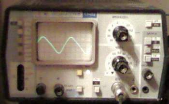

    Цитата Сообщение от pupsik46 Посмотреть сообщение
    Период такоиже как и у LE.
    Понятно. Нет, период этой пилы гораздо меньше, чем у LE. Мой осцилл кажет где-то 3.8МГц, только ослик этот врет по частоте, но не на порядок, конечно

    Stas-, Пила после I/U или филтра?
    У моего после филтра синусоид, АД843 поменял на LME49710, амплитуда шума уменшилась на порядок.

    Не не, пила есть вообще без всякого ОУ и фильтра. То есть стоит цап и пятиомный резистор в качестве I/U и все . Пила не кореллирует так уж явно с битклоком и вордклоком (выше по частоте их обоих).
    Картинка с осциллом сделана конечно с опером на выходе, так как на фотке с телефона разглядывать пилу размахом в одну клетку было бы не удобно но, повторюсь, опер принципиально ничего не меняет.

    Я дико извиняюсь, нагнал тут.
    На самом деле никакой пилы от цапа и не было. Это было ужасное совпадение - генерил на самом опер AD797, а то, что я видел с резистором - продукт хренового щупа для осцилла (разглядывал-то на пределе видимости)
    То есть поменял сейчас опер на AD811 - и все чики-пуки
    Жалко конечно 797-го, я бы его в выходной буфер поставил, но видать не судьба - эту генерацию егонную я забороть так и не смог Так что жахну в буфер того же самого 811-го.
