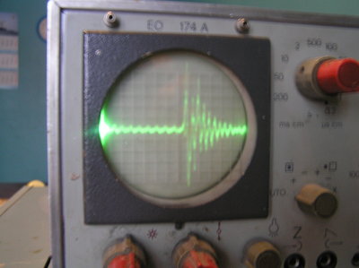

    У меня вопрос про AD1851. Раньше не имел с ними дела, а сейчас вот собрал - на выходе цапа высокочастотная пила изрядной амплитуды. Я сначала подумал, что это опер в I/U загенерил. Опер выдернул, а в I/U припаял резистор 5 ом прямо на ноги мелкосхемы. Пила осталась. В общем, это так и должно быть или это надо лечить?
    Аватар для pupsik46
    21.02.2006
    Estonia
    193
    По умолчанию Re: Цап на AD1851
    Пила с LE не связана?
    Новичок Аватар для Stas-
    24.10.2006
    А как понять связана она с LE или нет? Пила там регулярная (нет выбросов, как на вашем фото), то есть вот например: цап играет синус - на осцилле видно синус, промодулированный пилой. После фнч ее конечно почти не будет, но все равно как-то подозрительно. А если на входе цапа в DATA нули (тишина), то видно одну только эту пилу постоянной амплитуды.

    Аватар для pupsik46
    21.02.2006
    Estonia
    193
    Период такоиже как и у LE.
