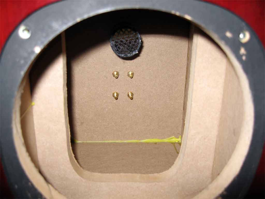

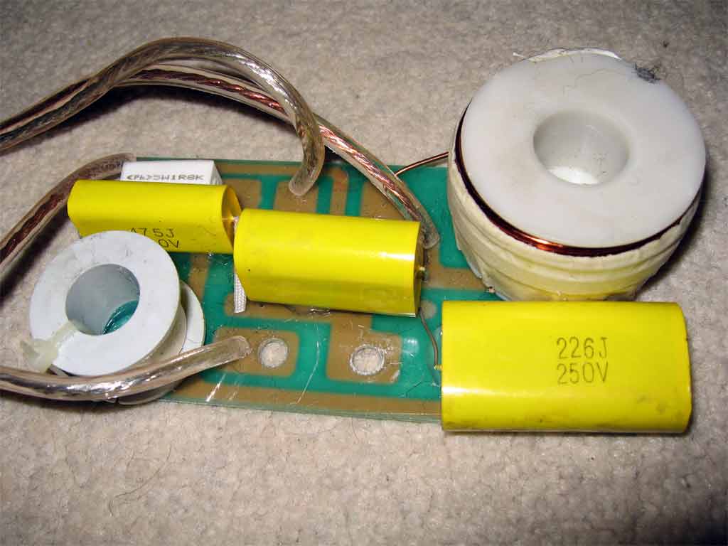

    По умолчанию Анатомия Quad 12L (кому интересно)
    Предлагаю вниманию внутренности моих Quad 12L.
    Снаружи смотрится гораздо лучше, чем внутри
    Материал - МДФ 19мм, посредине ящика имеется усиливающий шпангоут из того же материала.
    Фильтры - второй порядок на НЧ, третий на ВЧ. Головки включены синфазно Цепей стабилизации импеданса головок не замечено.
    Печатная плата с фильтрами надевается прямо на винты акустических клемм и прижимается контактными дорожками печатной платы к "позолоченным" винтам через стальную пружинящую шайбу
    Целью разборки была оклейка корпуса изнутри герленом (очень мне казалось, что корпус резонирует) и добавление некоторого количества синтепона.
    Так как я вынужден использовать эти АС в качестве ЗЯ, то принятыми мерами удалось в условиях моего помещения понизить горб на 100-120 Гц с 6 дб до 2 дб и несколько улучшить субъективно качество звучание мидвуфера в нижнем СЧ.

    Да, какая халтура за эти деньги: конденсаторы лавсановые, динамики пластиковые, ящик не оклеен. А бубнить может из-за тонкого провода в НЧ-катушке.
  7. Старый знакомый
    Аватар для В.М.Полесов
    23.11.2006
    г.Краснодар
    789
    По умолчанию Re: Анатомия Quad 12L (кому интересно)
    Ну, за такие деньги еще спасибо, что обошлось без электролитов и катушек с железным сердечником. Сопротивление НЧ катушки я мерял - оно в пределах 0,3 Ом, что не так уж и страшно.
    Кстати, эта акустика по паспорту 6 Ом, но сопротивление НЧ головки по постоянке 3,5 Ома, что типично для 4-Омной акустики.
    Корзина вуфера металлическая, а твиттер с обратной стороны выглядит вообще дешевкой, конечно.

    В варфах все гораздо хуже. Пользую WD 9.6 http://www.spl.ru/item/33640/Wharfedale_Diamond_9_6/
    (купил у знакомого). Дешёвые китайские электролиты, тонкие провода. Платы от флюса
    не промыты, синтепон в одной колонке просто лежал на дне. Звук-полный П!.
    Пришлось всё переделать. Запели вроде.
