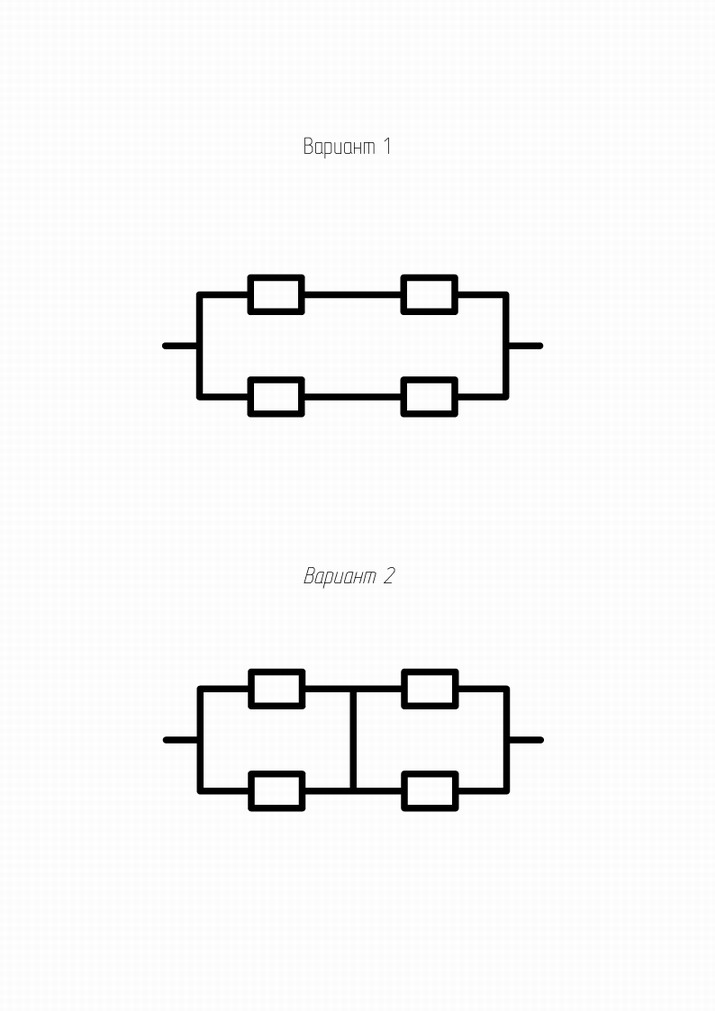

    По умолчанию Подключение динамиков
    Меня уже давно волнует этот вопрос. А имеит ли физический смысл как подключать динамики согласно варианту 1 или 2 прилогаемого чертежа....

    По умолчанию Re: Подключение динамиков
    DJ Parad, Собственно вопрос твой решается очень просто (можно в теории, при помощи формул) а для тех кто любит на практике.. можно на практике, при наличии 4-х резисторов, равных или кратных сопротивлению динамиков.. источника напряжения.. и милли(микро..)вольтметра..
    Собственное ИМХО, что на практике подключают, как на рисунке 1
    -т-е при выходе из-строя, например из-за работы на границе предельной мощности, одной ГД одно звено выключается, второе работает, при рисунке 2 сгорает сразу и второй ГД...
    Вторая головка не сгорает. Просто сопротивление увеличивается вдвое, соответственно и мощность на динамике падает.
    Суммарная мощность во втором случае падает больше.
    У меня получилось наоборот. Допустим ГД 8Ом-ые. В 1 случае, при сгорании 1ГД остается 2 последовательные ГД с суммарным сопр. 16Ом.
    Во 2 случае остаются 2 параллельные ГД с суммарным сопр. 4Ом + 8Ом от самой стойкой ГД в последовательном соединении...итого 12Ом.
    Следовательно во втором случае мощность больше...
    Вопрос немного о другом. Как эти подключения влияют на чувствительность АС???
    Ведь давно бытует мнение что параллелка повышает чутьё, это и в ЖВЛ отражено. А судя по схемам мы имеем в 1 варианте - одно параллельное и два последовательных, а во 2-м два параллельных и одно последовательное. Отсюда получается какая-то тупость...типа просто закоротив середину по 2 варианту чуйка должна повысется???...
    Павысецца. Ага. Ждите.
    А по поводу уменьшения мощности, я имел в виду, на оставшемся в одиночестве динамике она понизится и он точно не сгорит.
    Это мнение не бытует. Да и не мнение это, а в строгом соответствии с законами физики.
    Любое увеличение количества динамиков повышает чувствительность. Удвоение количества динамиков на 3 дБ увеличивает чувствительность. Хоть как включай - хоть последовательно, хоть параллельно. Естественно, при условии, что и в том, и в другом случае к каждому динамику группы будет подводиться одна и та-же мощность.
    Дальше. При выходе из строя (обрыве) одного из динамиков по схеме 1, общая мощность уменьшится в 2 раза, и чувствительность уменьшится на 3 дБ.
    Во втором случае чувствительность уменьшится меньше, чем на 3 дБ.Мошность, рассеиваимая на "оставшемся" динамике составит 4/9 от общей мощности, оставшиеся 5/9 будут рассеяны двумя "параллельными" динамиками. По сравнению с исходной, мощность на "оставшемся" динамике возрастет в 1,78 раза, а на "параллельных" уменьшится в 1,11 раза.
    Следовательно, с точки зрения надежности первая схема предпочтительней. И только в том случае, когда к системе подводится ОДИНАКОВОЕ напряжение.
    Однако, есть еще момент. Демпфирование каждого динамика в первой схеме значительно хуже, чем во второй. В предположении нулевого выходного сопротивления усилителя каждый динамик первой схемы демпфирован сопротивлением, равным сопротивлению каждого динамика. А во втором случае - в 3!!! раза меньшим. Что однозначно лучше.
    DJ Parad
    Это очень интересная задачка, причем не только математическая, но и чисто практическая!
    Если все динамики абсолютно-одинаковые, то в средних точках соединения «последовательных» динамиков будут одинаковые потенциалы. Поэтому, если «средние» точки соединить, как на втором рисунке, то через эту «перемычку» ТОК НЕ ПОТЕЧЕТ!
    В этом все дело…
    Но это только в случае, когда все динамики абсолютно-одинаковые и исправные!
    Итак, если все динамики исправны, то потенциал на перемычке равен половине подводимого напряжения. А если сгорел один из динамиков, то потенциал на перемычке составит примерно 70% от номинала, т.е. на "одиночном" динамике напряжение сразу возрастет и вероятность сгорания второго динамика резко возрастает!
    Поэтому считаю, что с точки зрения работы и качества звучания – обе схемы равнозначны, но с точки зрения надежности - абсолютно согласен с Zloi_Santa, который утверждает, что <при рисунке 2 сгорает сразу и второй ГД...>
