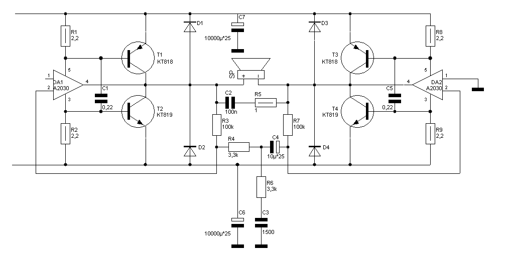

    Продолжая историю создания не дорогого усилителя для СаБа в машину, пока нет возможности прикупить колец для транса. Хочу использовать в качестве усилителя следующею схему, понимаю, что можно купить 7294 и не страдать, но! Хочу опробовать, и возможно ли вставить в схему систему защиты, если да, то по возможности дайте ссылку.

    Эта схема АЦТОЙ!!!, Опробована не раз, лучше уж 7294

    226
    По умолчанию Re: Мощный автомобильный сабвуферный усилитель.
    mrMavr, Ну,будут сердечники нормалные - бум разбиратся.
    В схеме ляпов полно..
