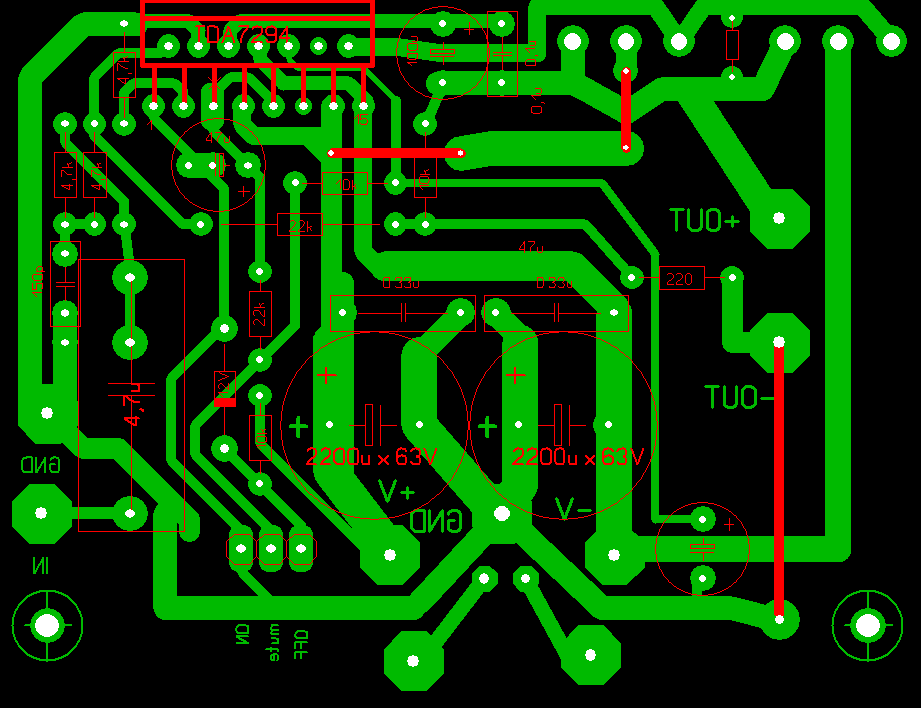

    Еще тут поковырялся... В общем дело в транзюках, и TDA7294 и 2050 по схеме MF1 играют вполне нормально, вот только капель дождя я не различаю, но это по-ходу мп3-шка такая.
    7294 - ужасно капризная микруха, не мог заставить ее работать ни с одними тразнзисторами кроме 819/8Г. Либо возбуждается, либо кроме хрипов ничего не слышно. Пробывал импортные. 2SC, tip31/2... вообще каша получается, они, как я понял, составные, и хбз, как заставить их там работать должным образом.
    2050 - более лояльная микруха, конечно любит иногда уйти в возбуд, и выпалить парочку транзисторов на выходе, но ей плевать, какие они там стоят. Лучше всего себя показали КТ837H в паре с 805АМ выпаяные из радиотехники. Импотные в силу своей составности опять же работают криво. Уменьшение проходного резистора конечно несколько меняет картину, но все равно, схема лучше звучит не с составными.
    Посоветуйте еще какие-нибудь выходники, желательно не составные.
    Или как еще можно сделать выходной каскад?
    Слушал на 2х 25ГДН + китайская писчалка зацепленная через кондер 5мкф.
    Саб - слушал на 3х: один бандпас на 75-гдн, закрытый ящик на JBL GT3-10, и автосаб Пролоджи, марку не помню, но очень популярный.
    Лучше всего все звучало на пролоджи. Именно на нем я перепробывал все варинты включения.
    Прикрепляю дорисованные мною печатки. Памидорами только сильно не кидайте, я раньше еще такого не делал.

    Кстати, в приведенной вами плате ИТУН на 2050 НЕЛЬЗЯ так разводить землю на датчик тока. Только отдельный отвод от точки ввода земли! У многих из-за этого даже микрухи вылетали, а про шум я вообще молчу. Кажется - мелочь, а прициденты были.

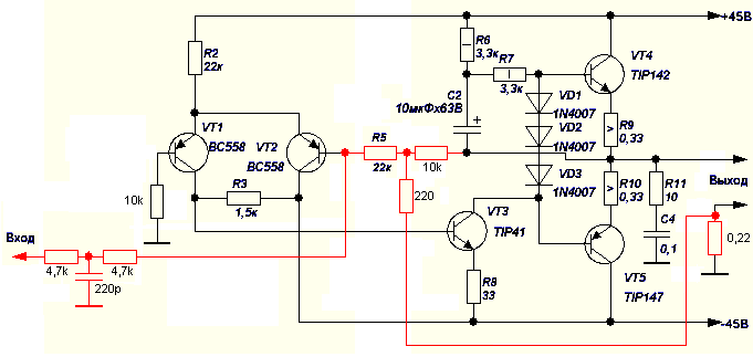

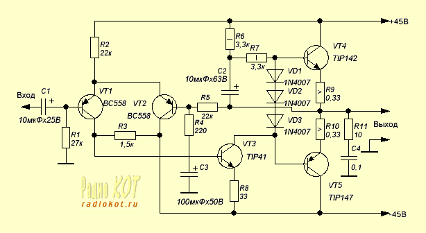

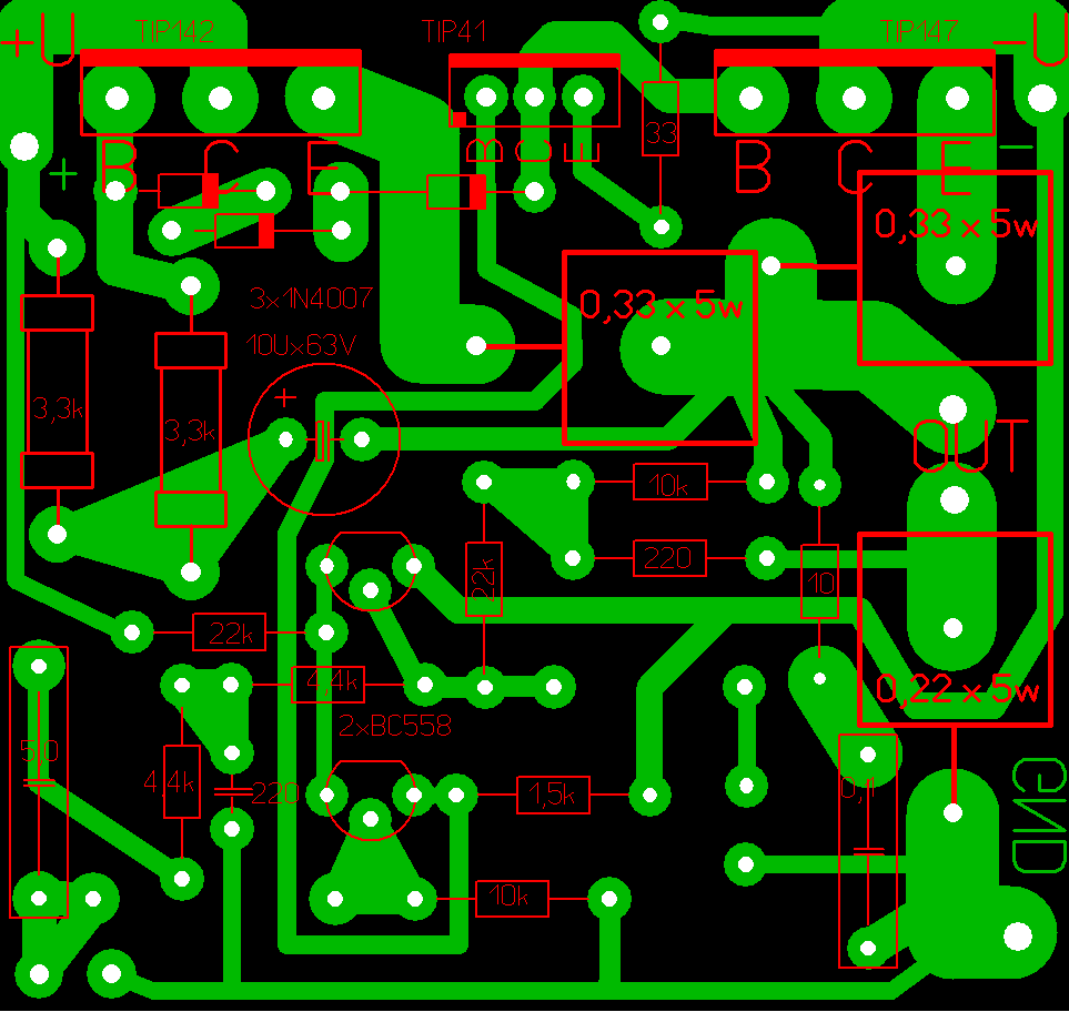

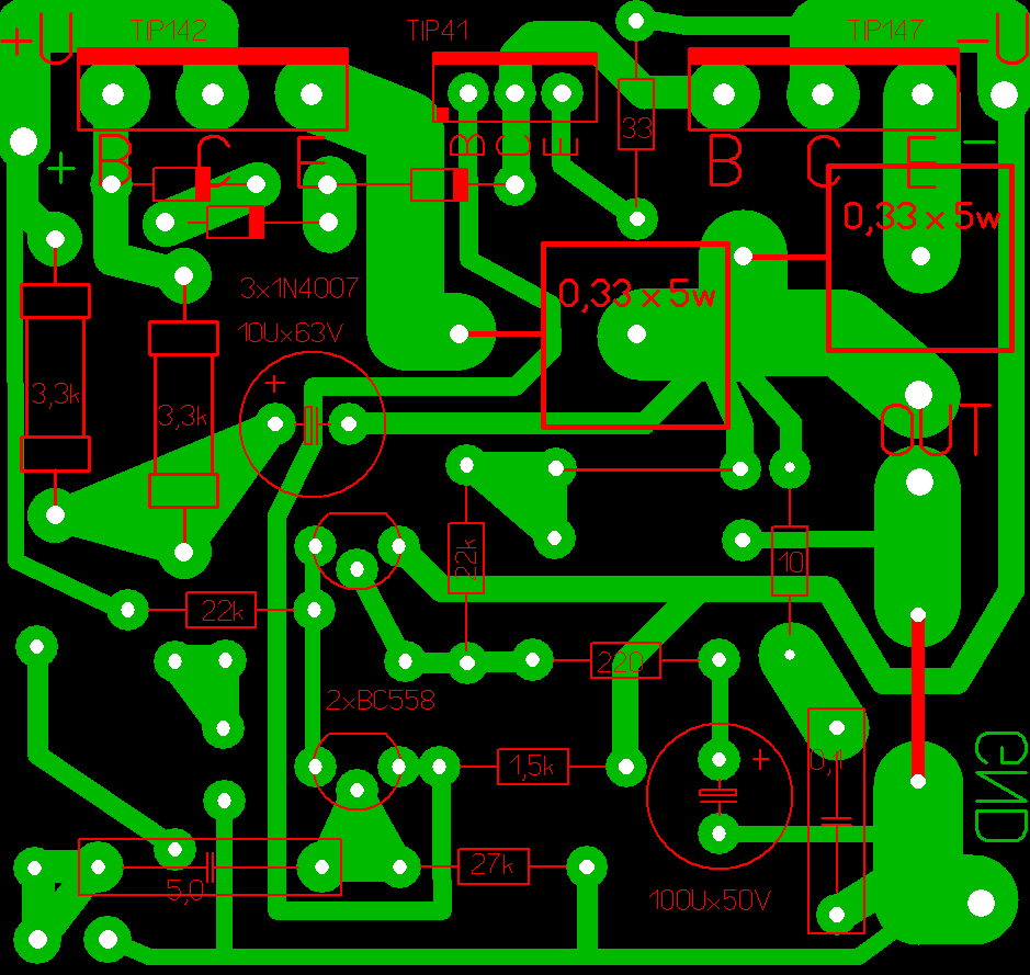

    Ндо много мощи - берем схему Атаева и Болотникова и ООС заводим как в MF
    Ага, я тоже об этом подумал. Вот нашел самую простую, но при этом мочную схемку. Развел универсальную печатку под класическую OОC и MF(Оригинальная принципиальная схема и MF).
    ООС заводим как в MF, только вход неинвертирующий
    А если я хочу с лампой на входе? Как тут быть?
