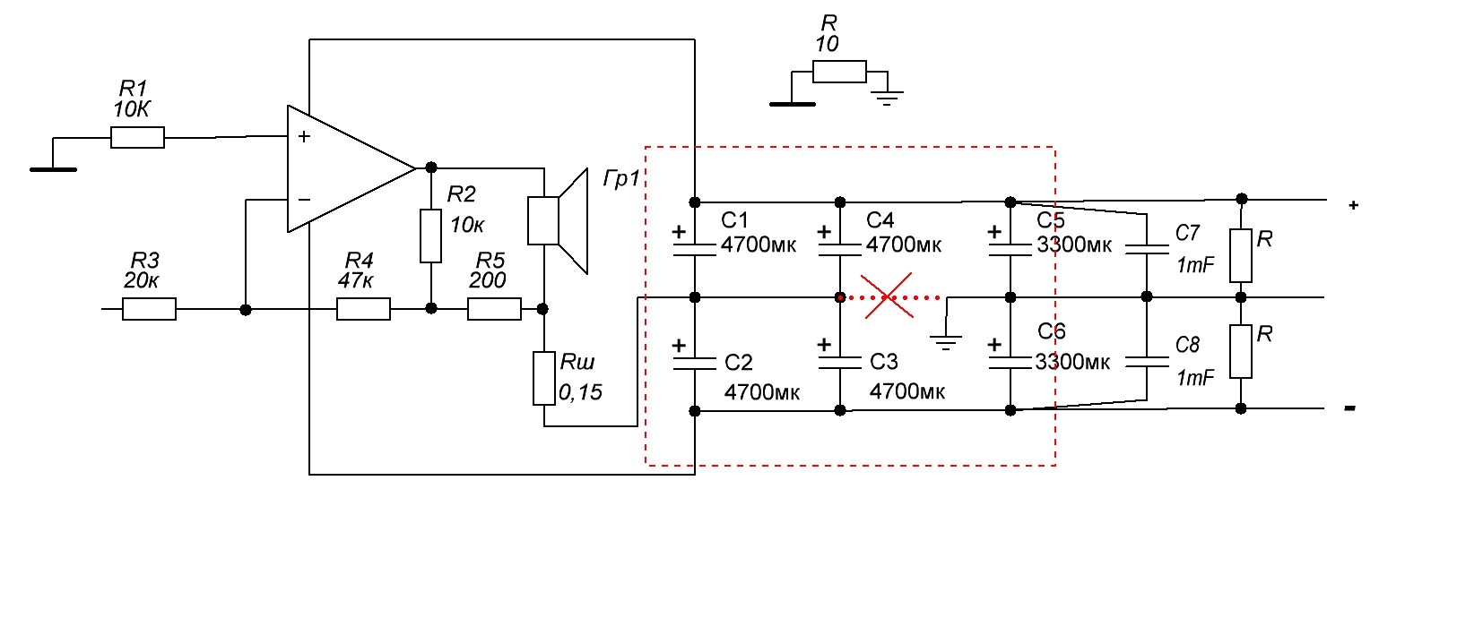

    Немного предистории:
    Сгорели у меня в активной акустике микросхемы TDA2030A. Заменил на новые, за одно и все электролиты, т.к некоторые уже вздулись.
    Ну а поскольку 2030 были куплены с запасом, да еще и несколько 2050 решил поэкспериментировать с их работой на JBL Loft 30.
    Полазив по форумам нашел схему Итун на TDA2050 от Линкора. Спаял на соплях и не смог долгое время притронутся к паяльнику …. , оставшееся время до вечера сидел и слушал, не мог оторваться.
    Теперь я услышал разницу flac & mp3, которую раньше не слышал на Pioneer VSX-919AH и JBL Balboa 30 5.0, которые продал в результате кризиса.
    Появился интерес, а на что вообще способна эта микросхемка и какая схема включения лучше, эксперименты продолжились. Спаял схему с переключателем ИТУН-Datasheet с одинаковым К усиления и особой разницы в звучании не заметил.
    Следующая схема была MF3, которая понравилась легкостью и открытостью звучания. В инвертирующем включении пропал металлический призвук. Изучая варианты обратных связей наткнулся на статью в Радио 1998 02 стр 23.« Нестандартное включение микросхем», в которой автор разомкнул средний вывод конденсаторов фильтра от среднего вывода схемы питания для обеспечения 100% обратной связи по напряжению.

    Так вот, теперь сам вопрос к знающим людям:
    Какие подводные камни имеет такое подключение акустики?

    С1/С4 должны шунтированы резисторами 3,3-6,8ком и желательно 1ваттными. Лучше бы однополярное включение с обхватом оос конденсаторов применили.
    это понятно, думаю еще плюсом 1...4,7мкф пленкой К73-17.
    но тогда все плюсы 2х полярного питания пропадут. В цене на конденсаторы выигрыша нет. ООС я так понял здесь по постоянному напряжению, а после кондюка она станет по переменному.
    При первом включении звук изменился, вышли из "тени" высокие и низ, появилась мощность звука.

    Там двухкомонентная оос и по постоянке и по переменке

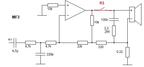

    Во всех вариантах MF1 допустимо что цепь динамика разорвана защитой при задержке включения? По какой схеме собираете защиту?
ID:	281374Hochunchikov, в МФ при отключении резистора 200 Ом Ку меняется не сильно, поэтому можно рвать цепь сигнала спокойно. На рисунке цепь Цобеля на клемах.
    Тут много интересного по защите.Всё, что вы хотел&.pdf
