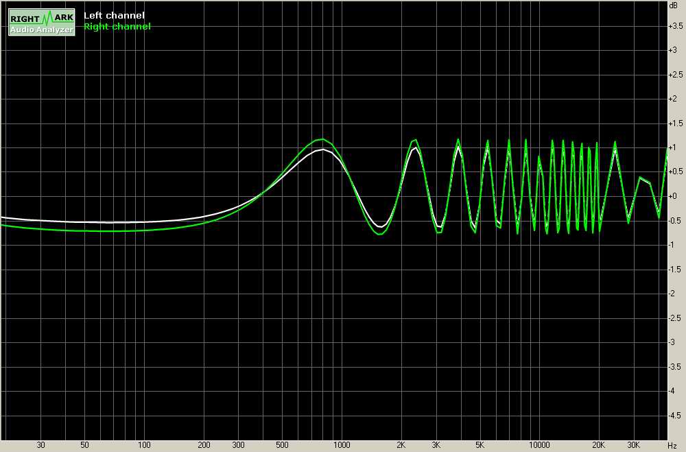

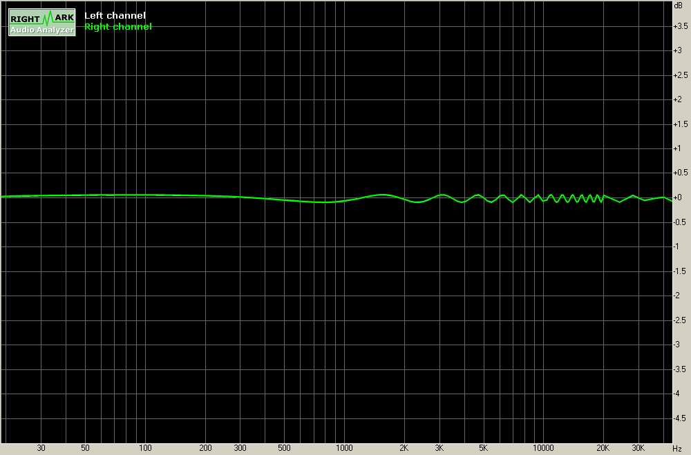

    Пол года назад ставил на проход в усилок полипропилен Mundorf M-Cap 1 мкф на 400 В, ждал их в самоделке из германии - 2 недели!
    а в итоге - если К73-17 подобрать по tg(дельта) - то точно лучше будет. Сейчас вместо них визатоновские полипропиленовые поставил - очень доволен.
    а вот АЧХ заснимал с Visatonom - файл Spektrum 2 а с Mundorf - Spektrum 1

    quinine,
    Такие чудовищные искажения явно говорят о неправильно проведённом измерении.

    Вполне возможно, но это всё таки АЧХ - и не такое уж чудовищное +/- 1 дБ
    выход усилка через резистивный делитель и во вход звуковухи, звуковуха - m-Audio Delta Audiophile 2496
    Добавлено через 3 минуты
    Уровень шума кстати -83 дБ был

    Не, чудовищное Видно, что ошибка в измерении хотя бы потому, что между пИками одинаковое расстояние в герцах. В жизни так не бывает.
