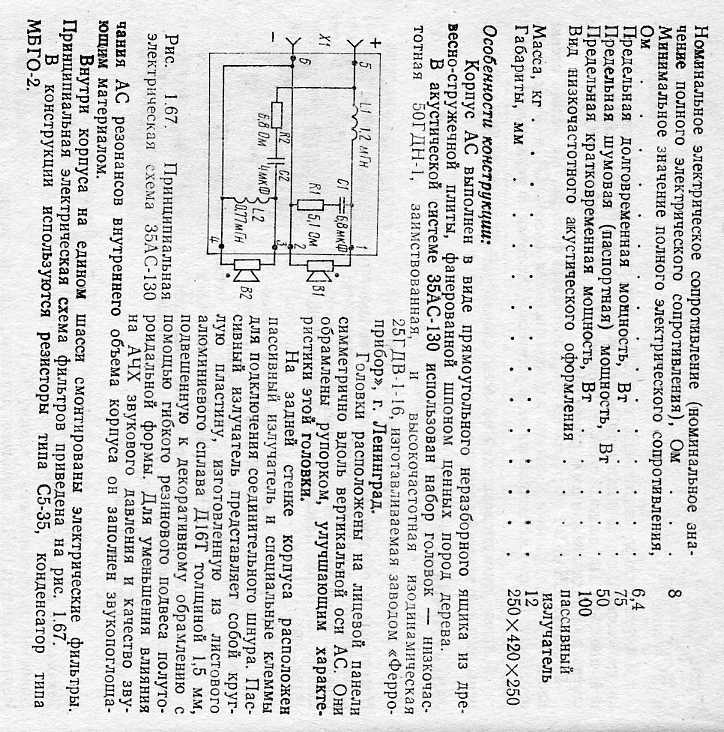

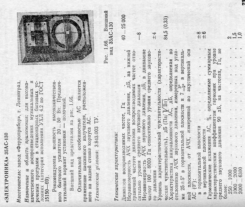

    Вот инфа.

    The_mad_pirate, спасибо огромное!
