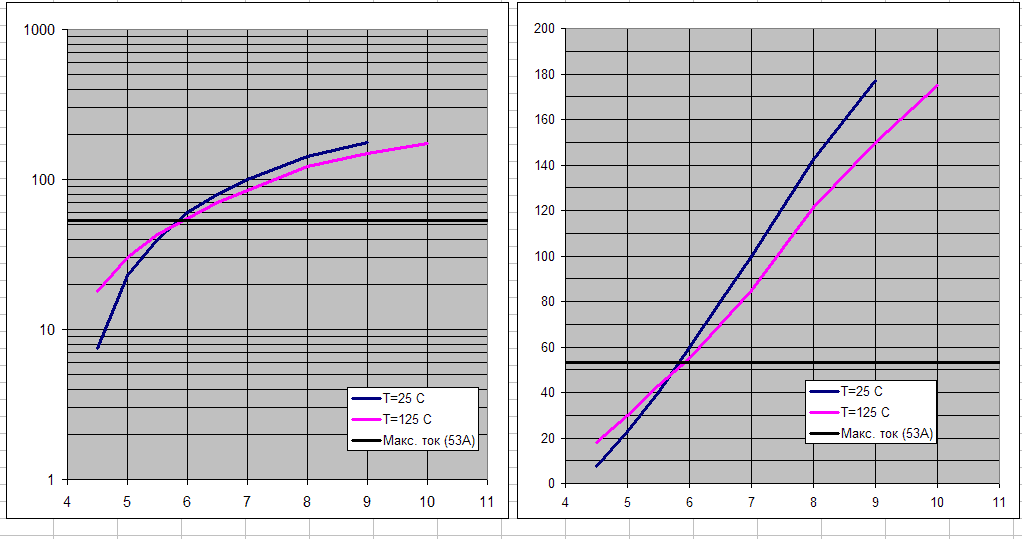

    Не очень хорошо понял... Вот график из даташита на IRFZ4N. В даташите он построен на логарифмической шкале по ординате, но всё равно видно, что зависимость линейная (на втором графике это видно лучше). Как же определить, в какой момент повышение Vgs уже не вызывает значительного изменения Id (т.е. ключевой режим)?
    Либо имеется в виду, что надо исходить из максимального тока в своей схеме? Т.е. если у меня Idmax=10A, то у меня ключевой режим наступает уже при 4.5В???

    J.B.M., чтобы хорошо представить себе картину, сделай пару измерений. Тогда всё поймёшь.
    Включи любой MOSFET с генератором тока в стоке. Напряжение должно быть небольшим, чтобы транзистор не перегрелся. Поставь его на радиатор.
    Сними падение напряжения на канале (Uds) как функцию от напряжения затвор-исток. Этим ты ответишь на все свои вопросы, и никогда в дальнейшем не запутаешься.
    Можно снять семейство характеристик, для токов 1-2-3-4-5 А. Будет очень наглядно.
    Если лень делать это в натуре, сделай в симуляторе...
    Имей ввиду, MOSFET - не триггер Шмитта, открывается он всё равно плавно. Поэтому его можно использовать для усиления аналоговых сигналов, хотя сделан для ключевых применений.
    Пороговое напряжение, как верно сказано выше, показывает, при каком напряжении затвор-исток канал НАЧИНАЕТ открываться.
    Ключевые качества зависят от крутизны. Транзистор с бОльшей крутизной начав открываться, открывается резче.

    Нет, это не источник тока. Это обычный H-мост, только драйверы я хочу собрать из "рассыпухи", в целях удешевления. Схема драйвера обсуждается здесь. Там повышенное напряжение на мосфете верхней стороны создаётся за счет того, что падение напряжения на мосфете значительно меньше падения на нагрузке. Но при КЗ может оказаться, что напряжение на затворе резко снизится, и мосфет начнет греться. Вот и хочется рассчитать граничные параметры работы этой схемы. Кто может, подскажите!

    J.B.M., тогда вам даром не надо этой ерунды про ключевой/линейный режимы, просто обеспечте фронт нужной длительности и напряжением от 0 до 10-12в на затворе и всё.
