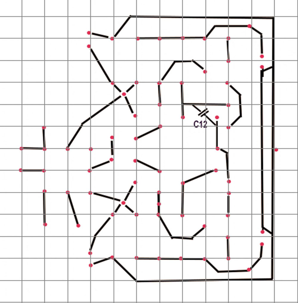

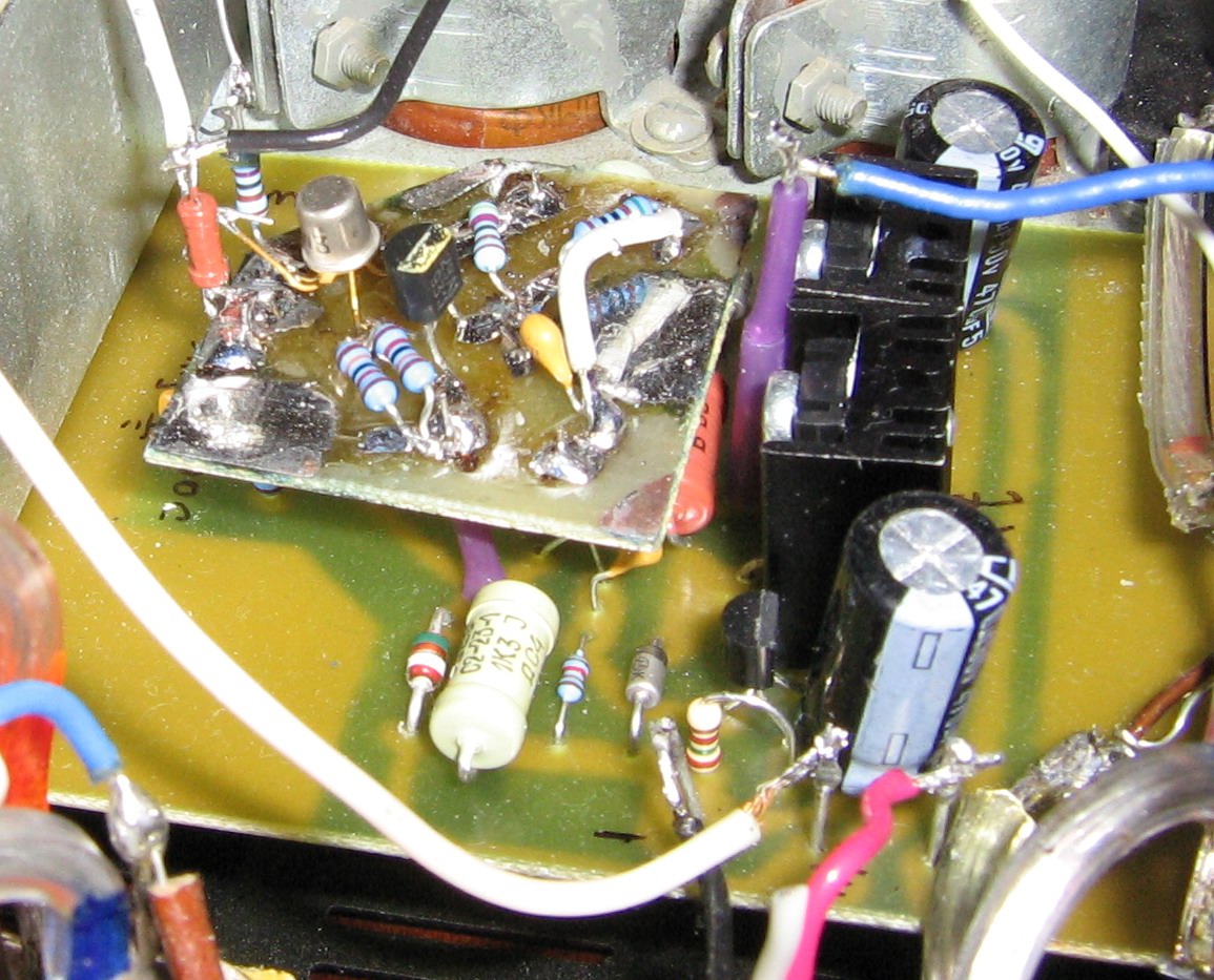

    Начнём...
    сфоткал свои разводки, выкладываю.
    во-перых, выкладываю схему с параллельным оконечником.
    во-вторых - разводка. как я уже упомянал - ВЧ-канал у меня собран на отдельной маленькой плате, которая потом надевается на выводы некоторых элементов и пропаивается. на рис УМВТ-1 можно увидеть голубовато-серые точки с нумерами от 1 до 5, такие же есть и на мелкой плате. они естно все сверлятся и затем на бол. плате в точку
    - 1 припаивается резистор 18к
    - 2 - кусочек проволочки, перемычка, длинная откушенная ножка мощного резистора, благо они будут здесь использоваться.
    - 3 - аналогично
    - 4 - конденсатор на 15н на схеме (0,015мк)
    - 5 - такой же кондёр
    вот, а затем надеваем мелкую платку, в соотв. отверстия в ней просовываются выше перечисленные ноги деталей и перемычки и пропаиваем их с мелк. платой. если непонятно, не стесняйтесь, спрашивайте, попытаюсь получше объяснить.
    В красно-бурые точки впаиваются столбики - к ним будут припаиваться провода питания, земли.
    Резистор и Кондёр, что отходят от 2-го и 3-го вывода М1 соответсвенно также просто впаиваются в плату стоя и соединяются в воздухе своими свободными выводами; к точке их соединения в последствии припаивается отдельный провод от центра звезды заземления, сюда же можно посадить ногу с корпусом полевого транзюка.
    Мало времени - не успел проставить номера пассивных компонентов на схеме и разводке. Потом попытаюсь доделать. хотя и так вроде понятно.
    Разводка б. платы со стороны эл-тов(умвт-2). Все красные точки - сверлить. Масшаб- клетка равна простой тетрадной клетке,т.е. 2-ве клетки = 10мм. блокировочные кондёры для электролитов также припаяны со стороны фольги, С12 тоже. лень учитывать было эту мелочь при разводке.
    Мелкая плата(УМВТ-3). как видно из предыдущих фото-фольга со стороны деталей, иначе не пропаять места соединения с деталями и перемычками бол. платы. R1 и R2 припаиваются стоя, к первому - входной кабель, ко второму - провод с выхода оконечника. Под детали на этой плате отверстия естно сверлить не надо, типа СМД , только пять отвестий, помеченных на рисунке голубовато-серыми точками надо просверлить.
    Как можно заметить невооружённым глазом, на м.плате срезан один угол, причём срезан специально - овобождает доступ к подстроечному кондёру.
    По схеме. Все резисторы - на 0.25Вт, кроме тех, для кот. указана мощность на схеме. Подстроечники в Вых каскаде я поставил потому, что с их помощью очень удобно настраивать Вых каскад. !!! На схеме указаны значения, которые получились после настройки!!!, а сами подстроечники взяты на 50 Ом, синенькие, размером 1*1 см. Светодиоды - любые красного свечения. транзюки Т6 и Т8 - на мелкие радиаторы.

    Аватар для harry`sson
    25.11.2006
    110
    По умолчанию Re: Снова УМВТ Данилова
    Кондёр С12 в схеме УМВТ. Просто, раз стоят другие транзисторы, то и этот кондёр, в принципе можно поточнее подобрать, может лучше будет. Хотя и с этим работает неплохо.
