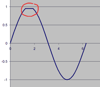

    Ок, допустим мост сбалансирован.
    Вопрос второй: DT ограничивает скважность до 95% max. Тогда при максимальной амплитуде будем получать сигнал как на прицепленной миниатюре. Можно конечно не поднимать амплитуду выше 95% от максимума, но тогда теряем мощность! Вопрос: если подать на DT потенциал на 0.12В ниже GND? Навернётся TL494 или нет?

    DmitryU, смиялсо, в какой "книжке про оу" такой "обратной связи" учат?

    IVX, не надо - не надо, всё правильно он рисует, даже я понял. Вопрос остался по С4. Вот, чем насмехаться, лучше объясни зачем там C4?
