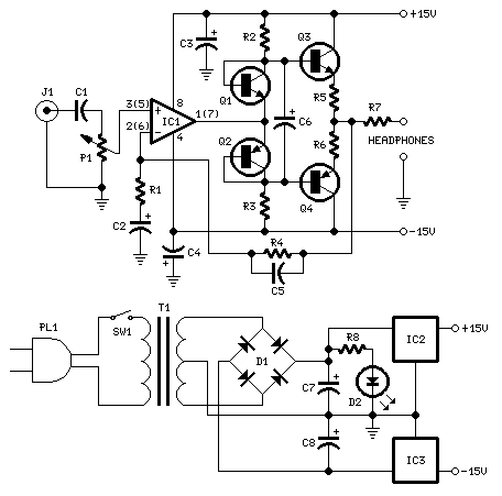

    Нашел схему усилителя для головных телефонов:
    http://www.redcircuits.com/Page30.htm
    IC1 - LM833 or NE5532 (1,60 грн) Low noise Dual Op-amp
    Q1,Q3 - BC337 45V 800mA NPN Transistors
    Q2,Q4 - BC327 45V 800mA PNP Transistors
    Technical data:
    Output voltage: Well above 5V RMS on all loads
    Sensitivity: 250mV input for 5V RMS output
    Frequency response: Flat from 30Hz to 20KHz
    Total harmonic distortion @ 1KHz & 10KHz: Below 0.005% on 32 Ohm load and up to 4V RMS output (typical 0.003%)
    Total harmonic distortion @ 1KHz & 10KHz: Below 0.005% on 100 to 2000 Ohm load and up to 5V RMS output (typical 0.003%)
    Оцените, пожалуйста. Стоит ли делать для качественного звука ?
    Видел еще схемы Г.Крылова (http://www.geocities.com/george_krilov/head.html), И. Семынина. на AD815 (эту м/с не достану).
    Кто делал - поделитесь информацией, печаткой.
    По поиску нашел много упоминаний и мнений, но ни одного полного проекта - схема + плата (+ методика).
    Или, может быть, кто посоветует испытанную качественную и не очень сложную схему усилителя для высокоомных наушников (100 Ом). Лучше с платой, рекомендациями по наладке.
    Не лампы - боюсь, не справлюсь. Если только бестрансформаторный.

    Сиволобовщина... Даже не стоит тратить время на такую хрень, лучше собрать усилок на AD815, или AD843+BUF634

    OlegR, плохо искал. 815(купить в интернете - не вопрос), Семынинский. или у Аббата ПП для 815 купи готовую.

    Всем спасибо за внимание и ответы.
    В первом посте я и писал, то видел схему Семынина (и оригинальную http://semigor2.narod.ru/Ushi1.html, и на импорте с http://audio.micronet.lv/diy/soldering/ushi.html).
    На audio.micronet.lv автор не рекомендует 3-х канального вариант (оригинальный) из-за 10...15-секундной задержки установки 0 на выходе.
    Действительно ли неоригинальная схема так проста, или это иллюзия у меня как начинающего ?
    MJE3055T Моторола (ON Semiconductor) - можно ли использовать от ST или других производителей ?
    Нужен ли такой тщательный подбор транзисторов, как для оригинальной схемы Семынина ?
    Автор также пишет: "если источник не 2В выход, а поменьше, то громкость явно маловата. Так что ждите вторую серию - усилитель напряжения для усилителя наушникого". На его сайте "вторую серию" не нашел. Может быть, можно к нему прикрутить усилитель напряжения из какого-нибудь другого проекта.
    Подскажите, пожалуйста, ссылочку.

    По умолчанию Re: Качественный усилитель для 100-омных наушников - помогите, pls
    OlegR,
    На
    под картинками стрелочки есть. Если их нажать, будет схема и двухканального варианта и эскиз монтажа и фото готового девайса.
    Схема - действительно проще не бывает.
    НАМНОГО предпочтительней использовать оригинальные детали (благо они стоят копейки), но если импорт, то лучше Мотороллу MJE3055T и Филипс BC139.
    Двухканальный вариант будет работать вообще без какого либо подбора.
    Если хочется лучшего - 10...20% разброса по коэф. передачи тока транзисторов вполне достаточно.
    Что касается запаса по громкости, зависит от того, какие у Вас наушники и какой источник сигнала (?)
    С уважением,
    Семынин Игорь
    Игорь, спасибо за информацию.
    Со стрелочками лоханулся - считал, что то переключение между разными статьями.
    Наушники пока (не известно, насколько долго) изодинамические "Электроника ТДС-5" 100 Ом. Чувствительность невысокая (в справочнике 94Дб(1ПА) для 3 мВт). А хочется подключать к разным источникам (0,25-2В) - поэтому рассчитываю поставить и усилитель напряжения, но не знаю, какой лучше.
    Насколько пострадает качество, если вместо 2T использовать КТ (вдруг не найдутся) ?
    Начитался форумов по усилителям мощности, и возник еще ламерский вопрос.
    Корпус на фотографии достаточно большой, не думали поставить реле на выход и как-то сделать задержку подключения наушников ? Пусть и на 20 секунд, или отслеживать установку 0. Или замедленное установление 0 на выходе не такое большое зло ?
    Есть такое дело, у третьего канала электролит в базе здоровенный, пока он догонит на выходе постоянка. Не хорошо! Идеально вставить задержку включения, я просто поленился.
    Действительно ли неоригинальная схема так проста, или это иллюзия у меня как начинающего ? MJE3055T Моторола (ON Semiconductor) - можно ли использовать от ST или других производителей ? Нужен ли такой тщательный подбор транзисторов, как для оригинальной схемы Семынина ?
    Какая проблема спаять для начала на макетке и потыркать в колодку разные транзисторы? Ну и подбор не такая уж проблема, буржуйские и так мало отличаются, если из одной партии, а важно ведь произведение коэффициента для пар транзисторов, так Игорь? Так таким образом можно точно подобраться.
    У меня выход был 0.5В, маловато громкости. А второй серии в обозримом будущем не будет, отняли у меня заветную коробочку, подонки!

    OlegR, для "Электроника ТДС-5" (видать чувствительность у них маловата), при выходе даже с сидюка громкости может не хватить, на некоторых дисках особенно.
