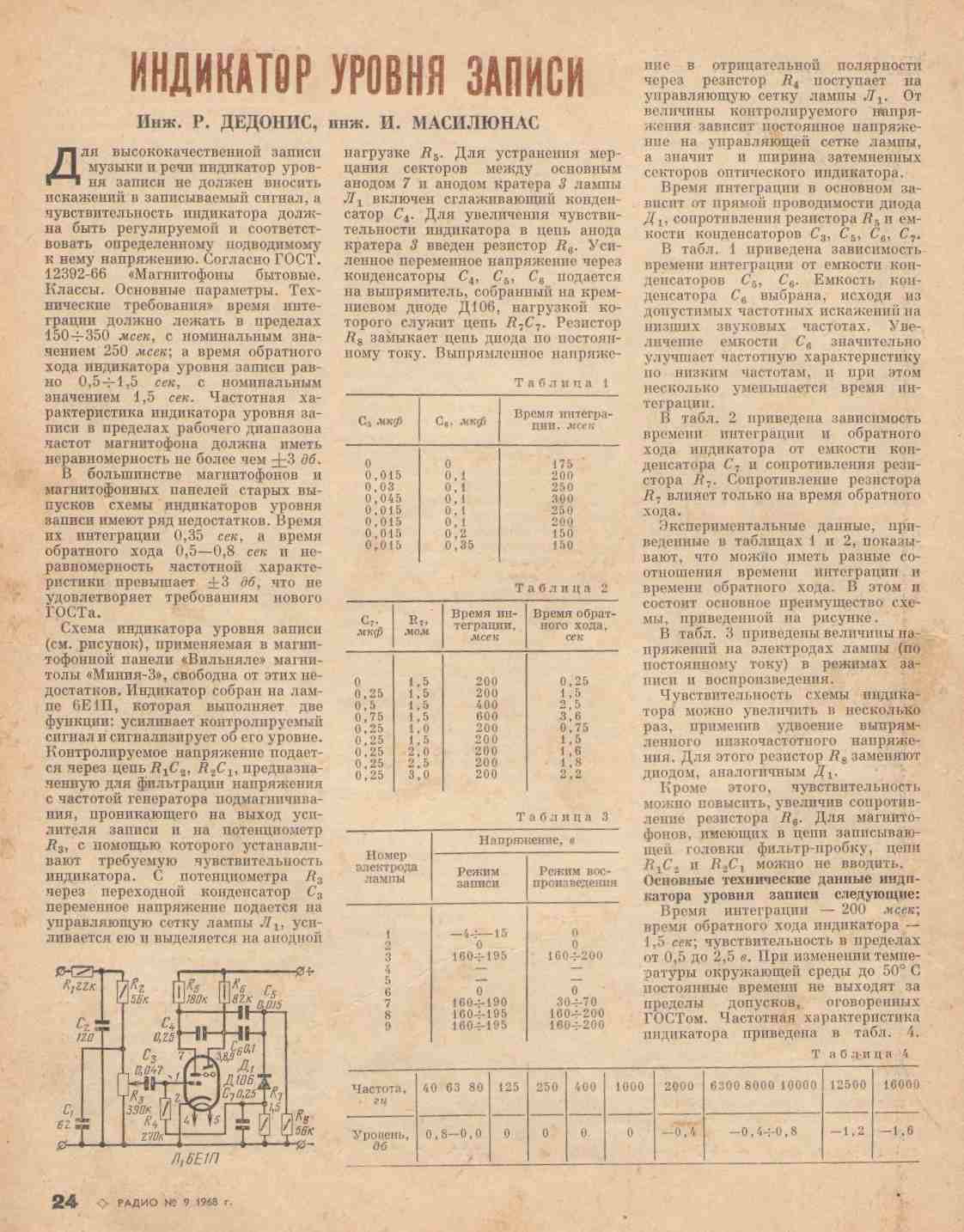

    По умолчанию Re: Ламповый индикатор выходной мощности.
    Давным давно, когда деревья были большими, а меня вообще в проекте небыло... в журнале Радио за 1968 была опубликована статья "Индикатор уровня записи" на 6Е1П, может кому пригодится...
