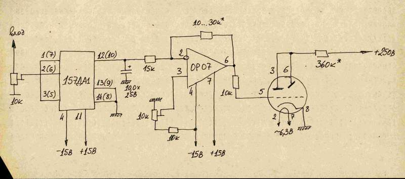

    Улыбнуло! Ламповый индикатор выходной мощности.
    Видел я у Арт Аудио лаба усилок с ламповым идикатором мощности.
    Вот захотелось и мне такую красоту думаю собрать, но для начала схемку посмотреть.
    Если я не ошибаюсь её можно подключить на выход любого усилителя?
    Нашёл кое-что

    Вот, нашел схемы драйвера на 50 уровней и логарифмического преобразователя.
    При настройке в схемах могут измениться номиналы элементов.
    Ламповые индикаторы есть пока не нашел. Дома точно есть бумажные экземпляры.

    Последняя схема как раз то, что нужно, только следует применить нормальный детектор, например, на 157ДА1 или логарифматор, перевернув управляющее напряжение в отрицательную область дополнительным ОУ.
    А вы можете нарисовать эту схему включения? Просто я очень смутно себе всё это представляю
    Могу, только сейчас лениво Будет время, нарисую дома и выложу.
    нарисовал и выкладываю

    У меня 6Е1П есть, надо попробовать...
    Фон желтый, как и подобает манускрипту.
    Только непонятно - какой из перечисленных выше лампочек цоколевка соответствует
    Клиент скачает на винт - и через полгода забудет, какую лампу ставить... ведь справочника у него нет
    Это перфокарта. У нас лет 5 назад потрошили склад, так этих перфокарт досталось почти 200кГ
    Цоколевка - для 6Е5С. Работать с 6Е1П будет.
