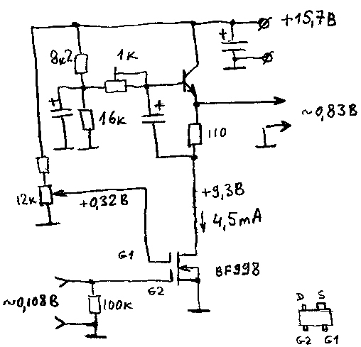

    Цитата Сообщение от PSV
    Зачем по ней "ползать",когда можно работать практически в одной точке по оси напряжений на кривой ток стока - напряжение сток-исток(выходной характеристики) в случае с биполяром.
    Именно "ползание" по характеристике верхнего транзистора позволяет в определённой ситуации удерживать нижний транзистор в режиме постоянной крутизны, то есть линейной передаточной характеристики. Недостаточно загнать нижний транзистор в активный режим, надо ещё суметь использовать возможность управления его крутизной в этом режиме с целью уменьшить до минимума зависимость крутизны от тока. Эту функцию и выполняет верхний транзистор. При увеличении тока напряжение сток-исток нижнего транзистора "сползает" вниз по передаточной характеристике верхнего и при правильном подборе транзисторов и рабочей точки именно это "сползание" способно поддержать крутизну примерно постоянной, тогда как без этой компенсации крутизна увеличивалась бы с увеличением тока.

    Всем привет.

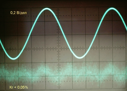

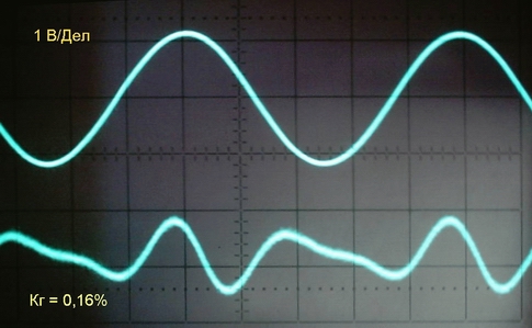

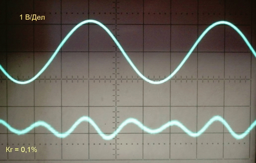

    Попробовал идею с полупроводниковым тетродом (BF998), см. пост 15.
    Все работает, результаты похожие. Позже напишу подробней.

    Вот картинки

    Игорь, привет!
    Забавно, что я сейчас на работе как раз собираюсь использовать BF908, хотя и совсем в других целях. В данных на 908 и 998 есть графики зависимости крутизны от тока стока для разных напряжений на втором затворе. Видно, что при определённом напряжении график имеет перегиб, то есть точку минимальных искажений. "Линейный" участок, правда, не очень длинный... .
    Алексей
    21.01.2004
    Ижевск
    3,551
    По умолчанию Re: Ура, товарищи! Никитин раскололся:)
    Привет, Алексей!
    Именно этот эффект я и хотел использовать.
    Причем, лучшая линейность получается при подаче сигнала на второй затвор.
    При точной установке смещения остается практически только третья гармоника (средний график).
    При небольшом отклонении от этой точки в любую сторону вылезает 2-я гармоника (верхний график)
    Нижний график - то же что и средний, но при входном сигнале на 10дб меньше.
    Искажения источника сигнала были порядка 0,02%, F=1кГц.
