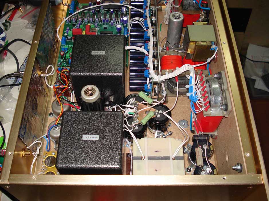

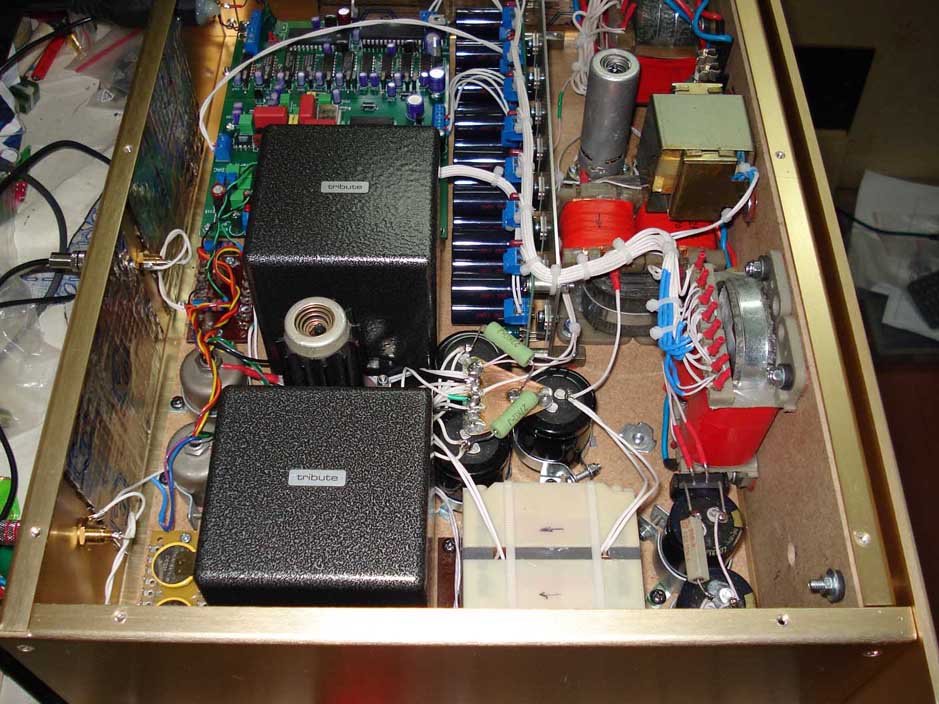

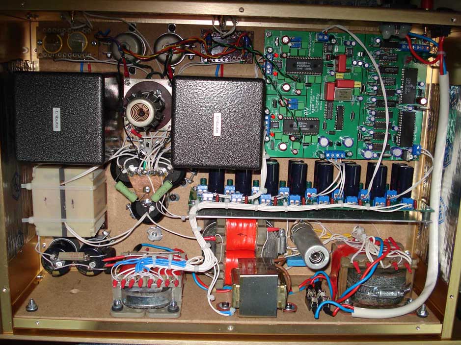

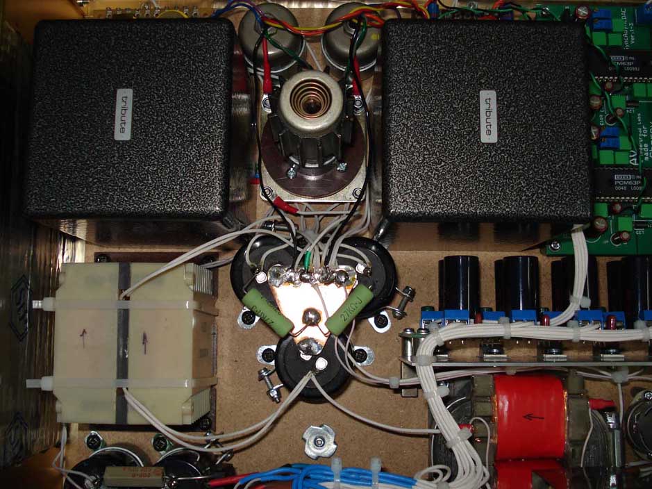

    Давно планировал показать всем , что такое дак в моём видении . Такая возможность предоставилась , наконец. Итак , PCM63P-K в связке с лампово-трансформаторным выхлопом . Всё предельно ясно , смотрите и ...наслаждайтесь . Звук выдающийся .

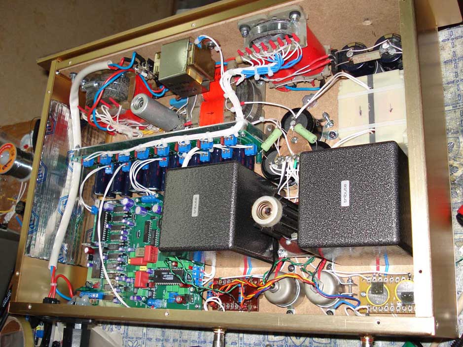

    Продолжение .

    По умолчанию Re: Проект - Лучшее итальянское диско - PCM63 + транcы + лампы
    Красиво сделано душевно
    Надеюсь у меня тоже со временем будет что-то подобное
    Лампочка наверное 6н30п-др? сложно ее найти сейчас, как она по сравнению с 6С45П и 6Н6П не сравнивал?
    Какое Ra и Ктр у этих черных квадратиках с надписью tribute? у Воробьева что-то есть подобное или может еще и лучше не знаеш. А то я думаю остановится на AGT-433-SE (4,7кОм:600Ом) для ламп 6С45П и 6Н6П ну и для 6н30п-др если найду.

    Дно и фальшпанель это МДФ? Пачэму нэ массив?
    Выпрямитель - кенотрон EZ81 Tesla
    Лампа - 6Н30П-ДР на специальной задемпфированной панельке в гон...не.
    Покупал 6н30П-ДР за деньги . Реальные , халявы с ними нет . В аппарате подобрана из 15 экземпляров . Прекрасно работают и все остальные , как оказалось .
    Дно и крепление силовых трансов - два отдельных листа мдф , борьба с вибрациями , это очень важно .
    На морде ничего нет . Принципиально . Это дак , а не китайский музыкальный центр.
    Сопротивление нагрузки дака может сильно варьировать , я слушал его и на Сенхи 600 (около 300 ом ) , поэтому за Ra и не скажешь прямо так . У Трибутов индуктивность первички около 40-ка генри , активное сопротивление первички 136 ом . Коэфициэнт 2,25 вниз . Реально измеренное выходное сопротивление 310 ом.
    Статьи с лекбезом не будет . С вас вопросы , с меня ответы . И вообще , настроение после выездного прослушивания сегодня испорчено ... Продал я дак ... Даже не ожидал , что так , прям сразу ...Мария Каллас человека заворожила ... и Педеревский со своим роялем .
    Хай-эндЪ не терпит суеты.

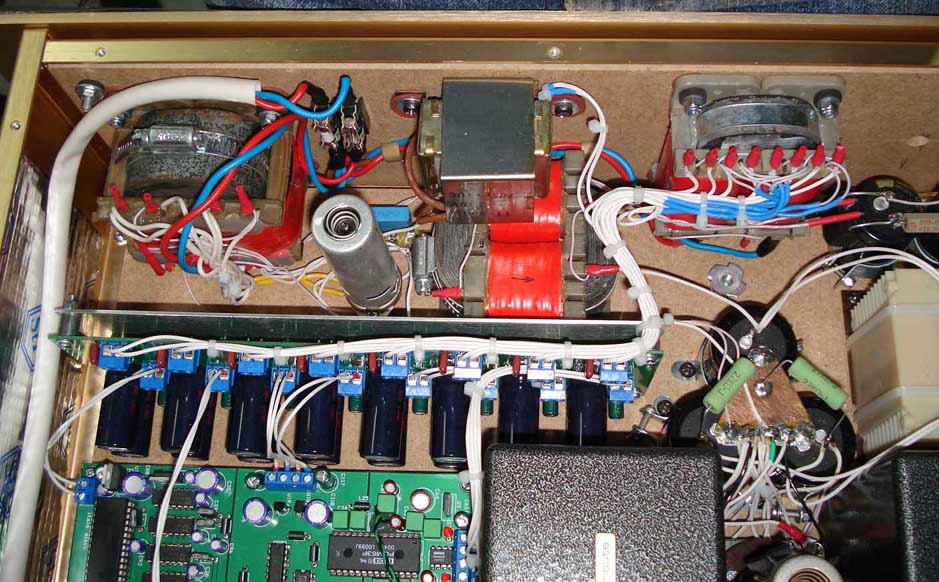

    Расскажи про питание. Что за симметричный анодный транс? Как реализован накал 6н30, в углу диодный мост с резистором и двумя банками это для него?
    belka, Вадим, а что за белые провода?
    Что за большие черные электролиты?

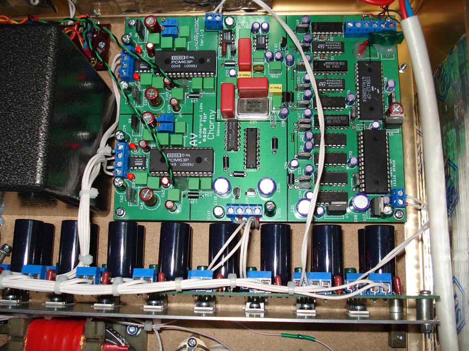

    Вадим, если я не ошибаюсь то резики для I/U ты RIKEN поставил? А CADDOCK не пробовал ставить и вобще что лучше туда ставить, уж на 2 резика можно и потратиться.
    А кенотрон (кроме задержки анодного напряжения) дает какие-то преимущества в звучании по сравнению с обычными ультрафастами.
    Симетричным сделан не только анодный , но и питающий сам цап . Это означает , что при повороте сетевой вилки в розетке на 180 градусов звучание никак не меняется . Обычно мотают как ? Начало снизу , конец сверху и ... воткнули в розетку . Здесь оба вывода , которые втыкаются в розетку на обоих катушках внизу . Правильно - катушки во время намотки поворачиваются на станке , тем самым изменяется направление намотки .
    Накал 6Н30 реализован на диодном мосте и C-R-C фильтре . 22000 - 0,22 - 22000 . В идеале , я бы поставил вместо R лм 317 с резистором по схеме источника тока , но напряжение накальное надо иметь вольта на 2 больше . Вообще , при использовании ламп с высокой крутизной надо озаботиться стабилизацией сети или напряжений внутри аппарата её , крутую лампу питающих .
    Большие черные электролиты - это HITACHI HP3 1500 мкф 200 в.
    Провода МГТФ0,2 с ярко красными жилками , в шелковой рубашке .
    Резики RIKEN OHM , с золотыми ногами , достаточно дорогие . 2W . 33,01 ом и 33,02 ом подобраны . Если не греть их феном , то ткс меня вообще никак не трогает , мягко говоря . Посему я пошёл на установку угля в эту цепь вполне осознанно , а не потому , что так не модно делать . Импортный уголь не шумит нифига , кстати .
    Я всегда пользую кенотроны . И не только для задержки подачи анодного . Те , у кого есть токовый пробник и осциллограф , сразу видит разницу между диодами и кеном .

    Вадим, каддоки в I/U не пробовал ставить?
