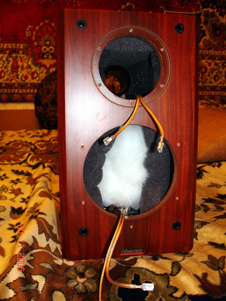

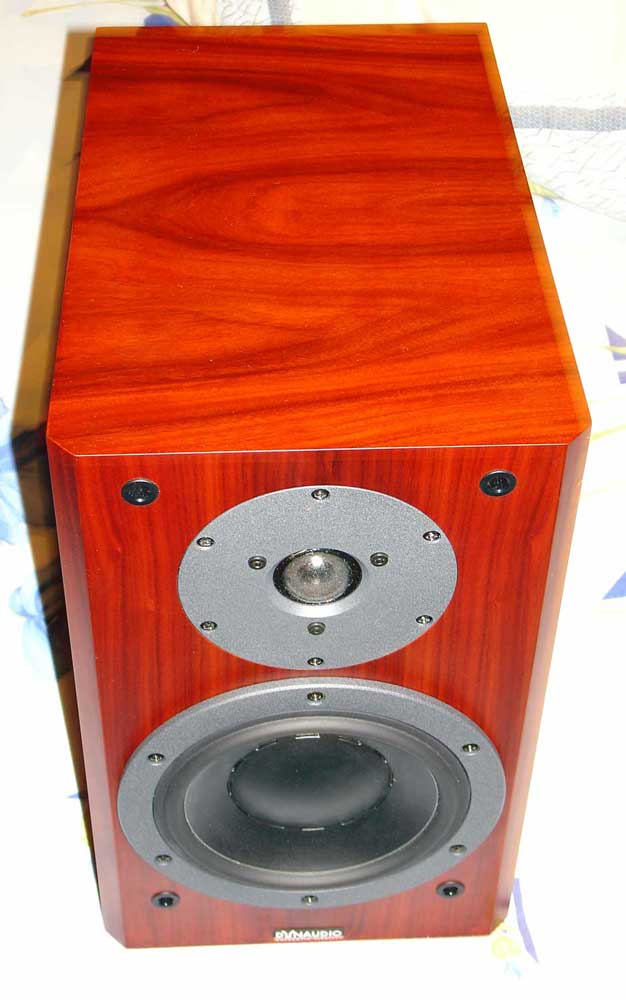

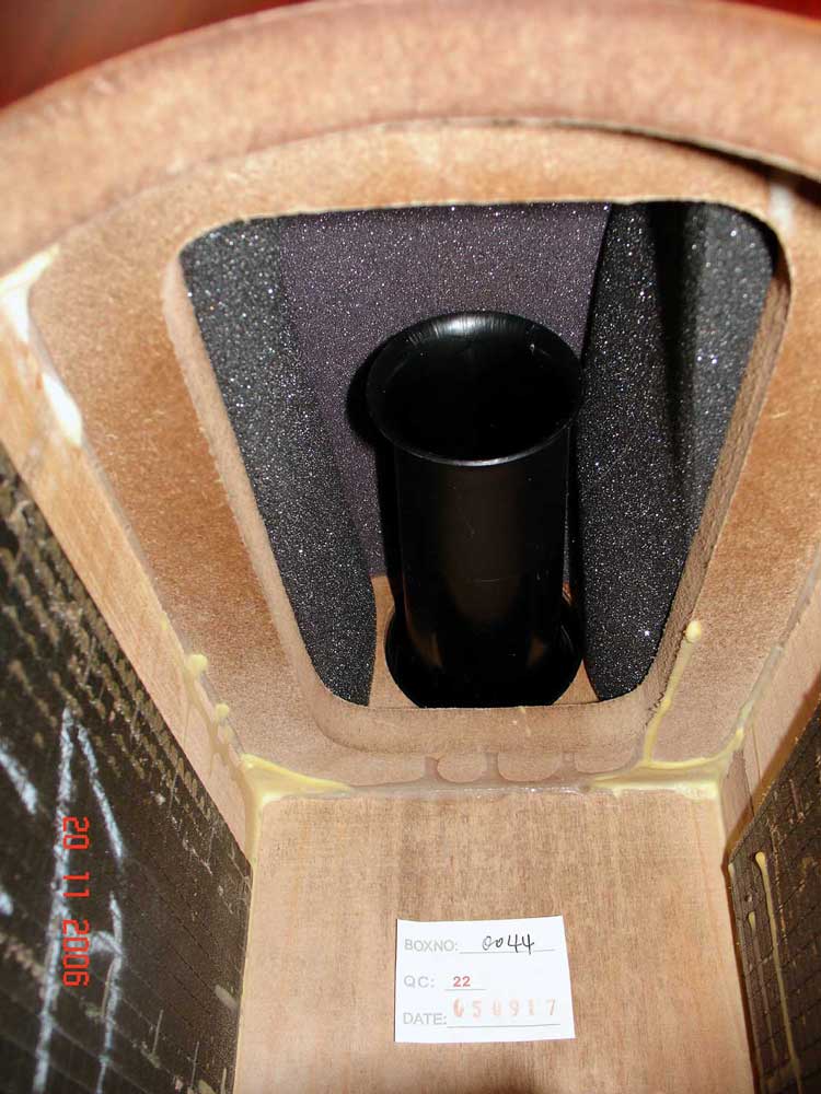

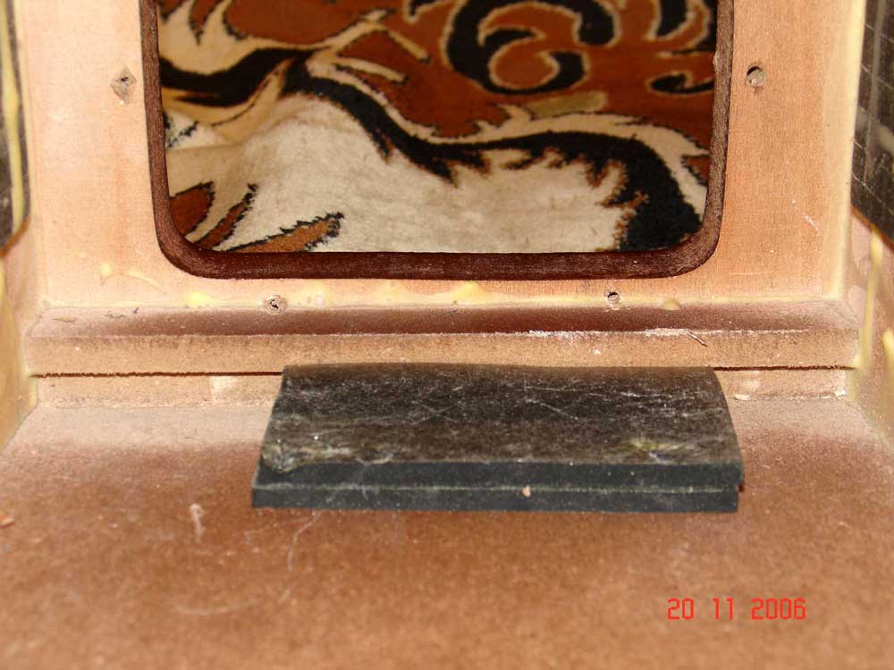

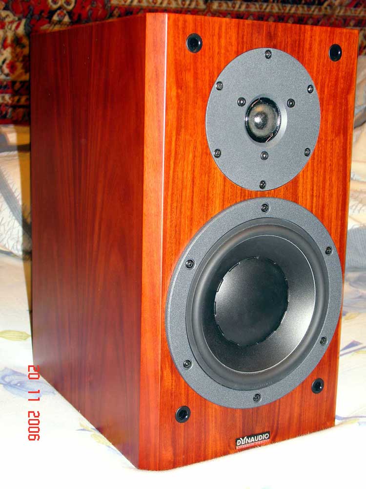

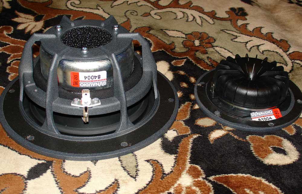

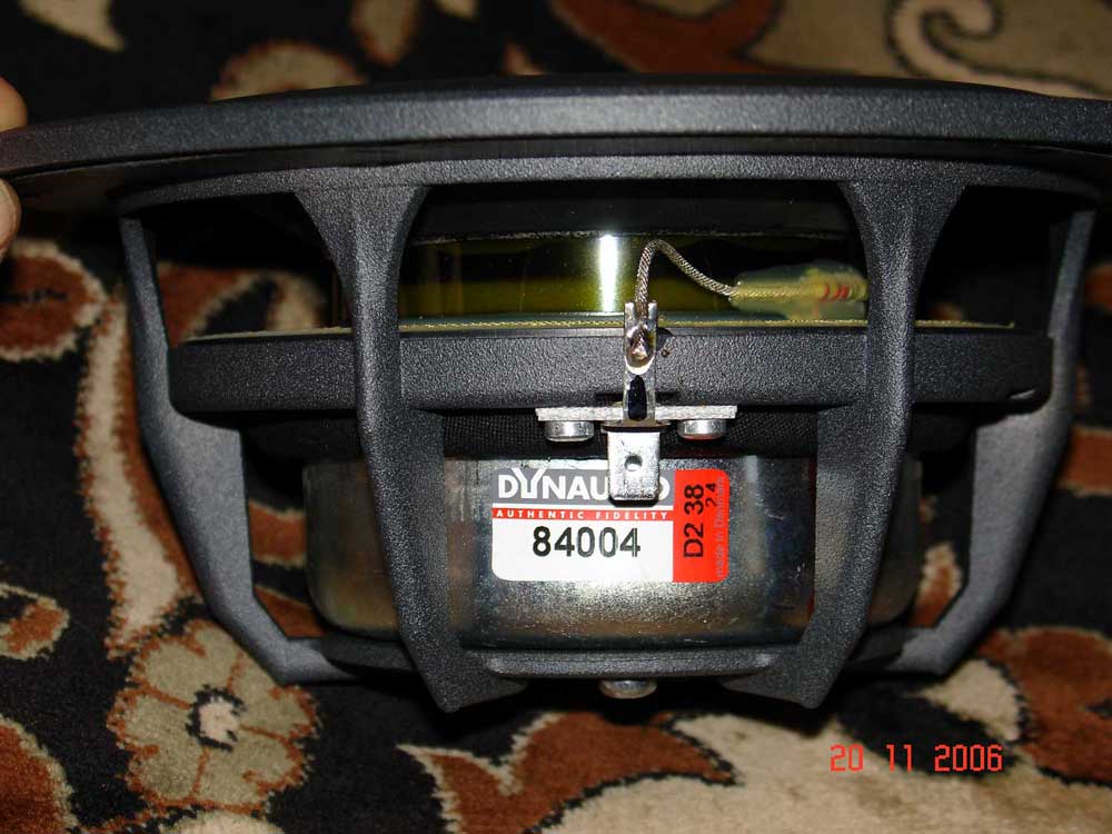

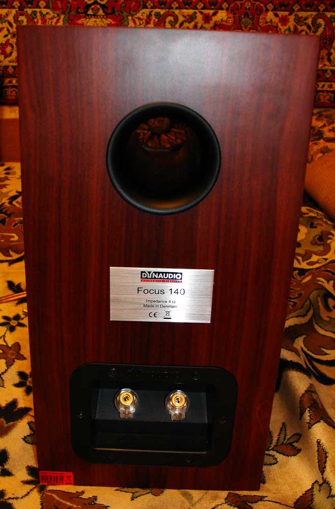

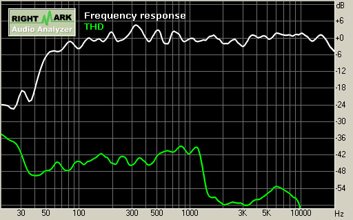

    Попали ко мне в лапы маленькие такие полочники известной акустической фирмы. Удовлетворив собственное любопытство, делюсь с уважаемым сообществом результатами препарирования.
    Итак. Dynaudio Focus 140. Полочник. Шпон. Двухполосный фазоинвертор. Корпус слегка сужается к тыловой части. Размеры: ВхШхГ (см) - 35х20х30, вес 8,5 кг.
    Для начала был произведён сравнительный тест с моей домашней акустикой (переделанный Кабасс Корветт 300) на предмет соответствия испытуемых классу, т.к. заявленная стоимость Фокусов довольно не хилая - 2000$. В целом, на слух, звучание ровное, сбалансированное, за исключением слегка выпирающих низких частот. Тональный баланс можно назвать чуть "темноватым". Разрешение неплохое. Тембр более-менее правильный. Размеры кажущихся источников немного меньше реальных. Сравнение с моей акустикой выявило у Фокусов ряд недостатков. Бас нечёткий, размазанный. На верхнем басе или нижней середине иногда слышны гудящие призвуки, видимо недобитый резонанс корпуса. Высокочастотный диапазон недостаточно ясен и прозрачен, чуть пришепётывает. Середина немного зажата и грязновата, ей не хватает энергии (тухловатая, иначе говоря). Тем не менее, я бы отнёс Фокусы к ценовой категории "от 1000 до 1500$". Вероятно, что апгрейд этих колонок позволит добиться заметно лучших результатов, но я до конца не уверен: настораживает выпирающий размытый бас.

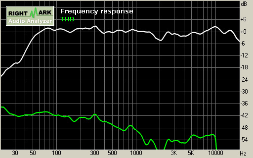

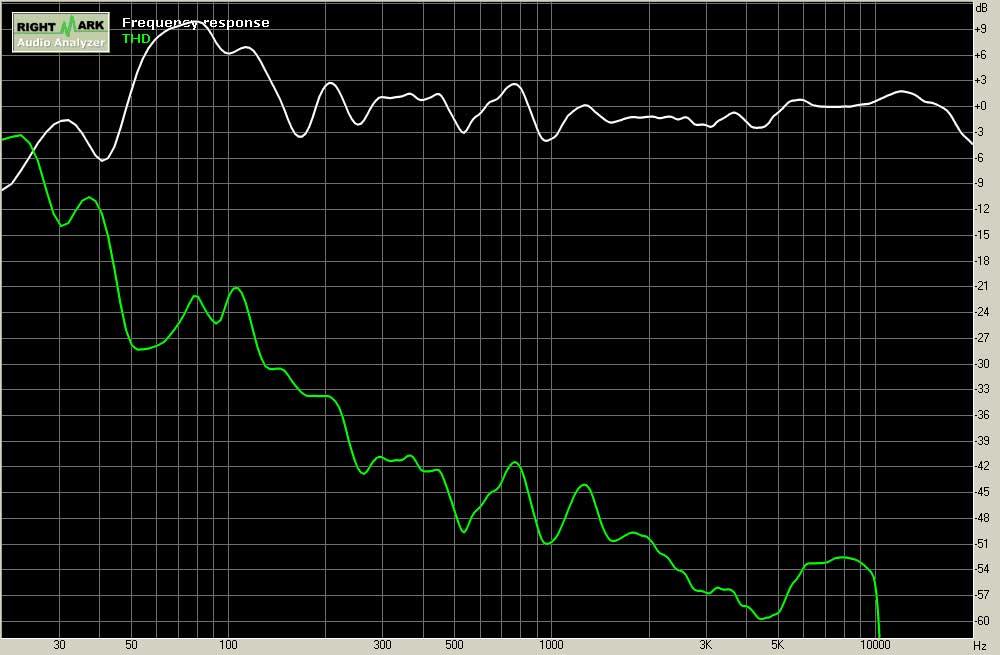

    Вторым этапом был произведён съём АЧХ. К результату претензий нет - всё отлично. Кроме маленькой неприятности - подъёма отдачи в области 50-100 Гц на 4-5 дБ относительно линии тренда, а также сильного роста искажений в этой части АЧХ. Затыкание трубы фазоинвертора поролоном слегка сглаживало пик, но в целом картины не меняло.
    Зона стереоэффекта у акустики широкая, но оптимальное размещение - на стойках, чтобы пищик находился на уровне ушей слушателя. Дополнительно разворачивать колонки на слушателя не обязательно.

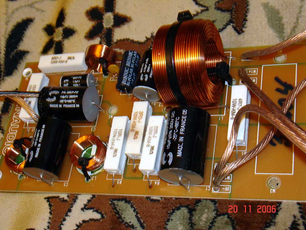

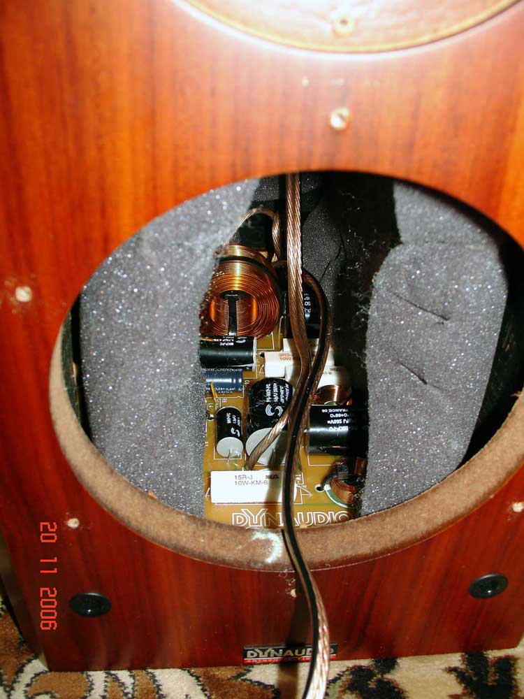

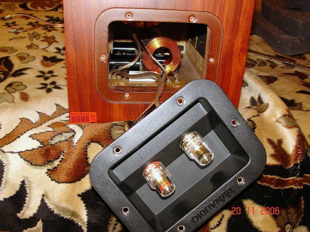

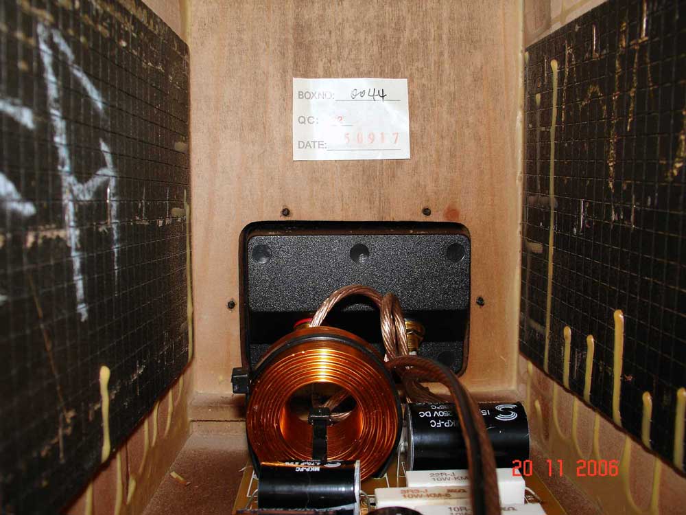

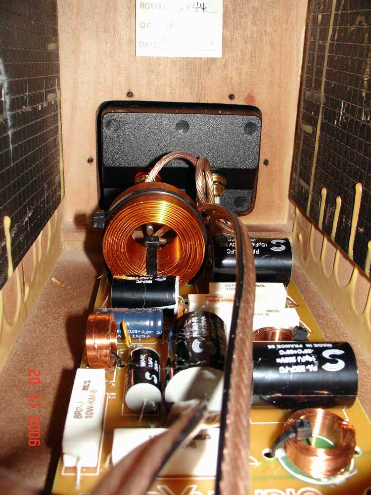

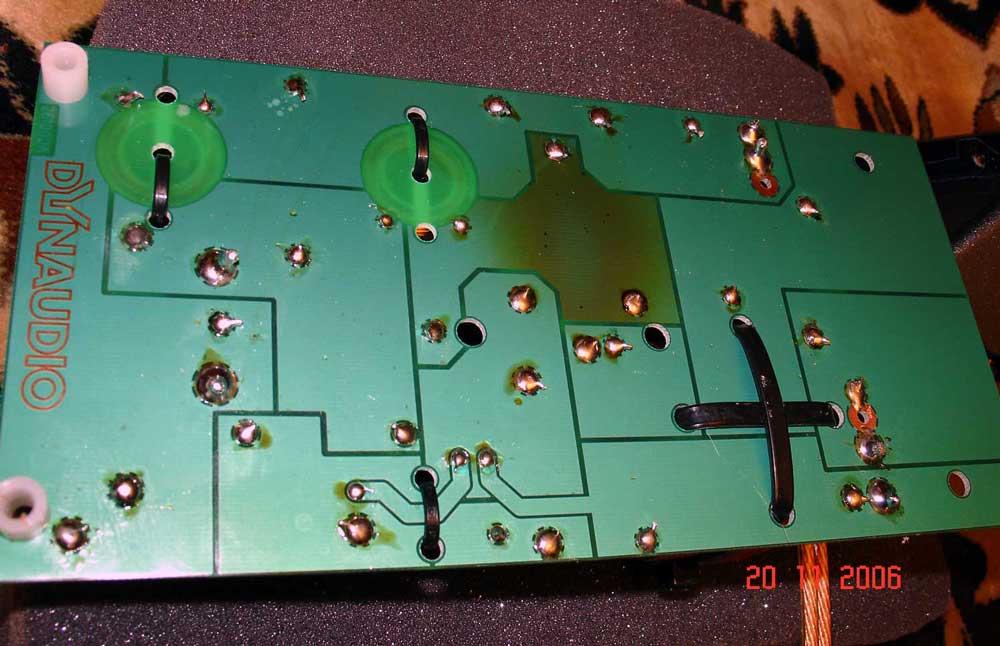

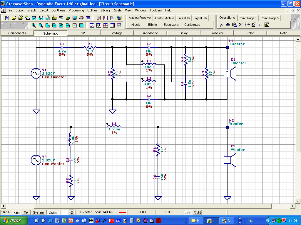

    Схема кроссовера весьма вычурна. Сам кроссовер сделан достаточно пристойно, хотя от него и прёт ширпотребом за версту. Передняя сторона платы закреплена к нижней части корпуса двумя саморезами через пластиковые втулки, задняя упирается верхней стороной во фрезерованный выступ корпуса и поджимается к нему снизу резиновой пластиной. Катушки воздушные, резисторы стандартные, конденсаторы МКР, возможно Солен, не знаю. В корпусе между динамиками сделана горизонтальная перегородка с большой дырой. Боковые стенки напротив мидбаса задемпфированы листовым материалом. Весь корпус изнутри проложен поролоном, а напротив НЧ головки засунут ещё и кусок синтепона. Провода без обозначений, сечение около 2,5-3 мм^2. Наружные клеммы колонок похожи на WBT. В общем, довольно добротная и качественная конструкция. А теперь картинки:

    По умолчанию Re: Анатомия Dynaudio Focus 140 (для тех, кому интересно)
    Кондеры точно Solen

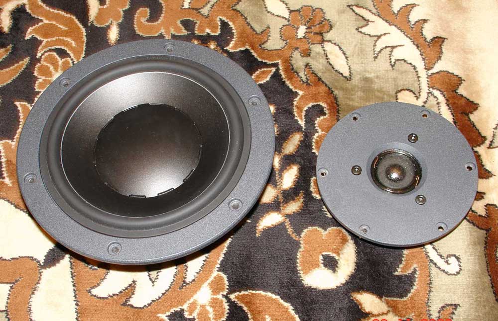

    А какая пафосная корзина у мидвуфера! Чума.
    Выброс внизу АЧХ точно не комната?
    Сергей.
    Завсегдатый
    Аватар для Mosfet
    25.08.2005
    г. Красногорск, М.О.
    2,243
    Стопудово, Серый. Я тут туеву хучу колонок перемерил, да и свои как эталон всегда сначала проверяю перед замерами других.
    GREY, басовик с большой добротностью (0,55-0,6) в маленьком корпусе даже при большом количестве поролона будет вот так противно бубнеть
    Mosfet, может ты всё таки ARTA освоишь ? По басам она много лучше да и ватерфол бы глянули.
    А фильтр там класический первый с цобелями и цепочкой задержки на ВЧ.
    Регистрация не подтверждена Аватар для DECEMBER
    09.01.2006
    Литва, Каунас
    2,363
    Не то слово ... Максим, а какой смысл в подобных наворотах? Они что, на собственных динамиках ничего подешевле не смогли соорудить? Или ради "престижу"?
    15.06.2004
    Краснообск
    2,754
    а может и фильтрами причесывались какие либо бугры резонансов динамиков... выравнивалось все...
    MaxMan, что, РигхтМарк )))))?????? вызывает рвотный фифект???
    Берегите Сибирь, мать вашу!!
    14.05.2006
    68
    6,508
    Это фича Динаудио.
    Это тоже фича всех Динаудио.
    Это дань коммерции, народ это любит. "Много баса" из маленьких колонок.
    Ну конечно, в колонке за 1000 вам будет стоять фильтр такой! Если нужно дешевле, то покупается студийный варимант в черном квадратном ящике с ровной ачх и теми же динамиками и это как раз стОит 1000. А в бытовке 70% импортеру и 70% продавцу и вот вам 2000.
    Это обычная схема Динаудио. Пищик включен с задержкой, формируемой мостовой схемой.
    Да, она весьма интересная. Ребра корзины жестко соединяют фланец, верх, и низ магнитной системы. Если озадачиваемся креплением за магнит, то оно уже как бы сделано. Ребра практически прямые и несут осевую нагрузку, то есть имеют максимальную жесткость. Очень грамотное инженерное решение.
    На НЧ видно, что первый, а вот на ВЧ я что-то сходу даже и не понял, что это первый порядок. Надо повнимательнее на эту мостовую шнягу взглянуть .

    Шильдик на задней стенке бедноват, ИМХО. Хоть бы мощность написали, не говоря уже о прочих, не столь для пользователя важных, параметрах.

    Коллеги, про C3 и L3 скажите пару слов. Что-то я тут тормознулся... Промоделировать нет возможности

    L3 часть моста, С3 - фильтр первого порядка на пищалку, та м в схеме лишняя точка, я со слепу не вижу... и вроде линии одной не хватает...
    А что там тогда идёт на пищалку после 1,5мГ? Да и относительно самой пишалки С2, С3, L3 вроде как третий образуют... Совсем застрял. Mosfet, там точно никаких ляпов нет?
    Хрен его знает, может есть, но вряд ли - раз пятнадцать проверял. Я пока не моделировал, но сам интуитивно тоже не понимаю, как это работает. Георгий отличный схемотехник, может он объяснит нам с тобой, куда тут электроны бегают?
    Ну, мне представилось, что основанием для первого порядка на ВЧ является C5, а остальное - корректировки какие-то .Вот знать бы, что они корректируют - за что деньги берут...
    Все же я бы проверил схему по-моему там лишние соединения.
    Да, господа... с фазооперажающими цепочками глухо не только на хоботе, но и тут. Первое понятно, но второе уже удивительно.
