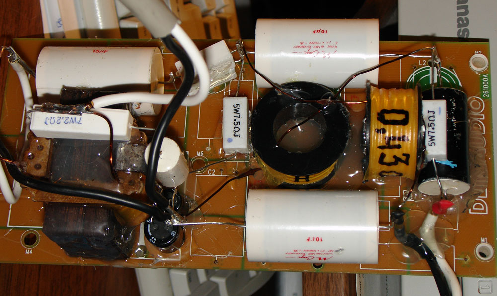

    Схема кроссовера весьма вычурна. Сам кроссовер сделан достаточно пристойно, хотя от него и прёт ширпотребом за версту. Передняя сторона платы закреплена к нижней части корпуса двумя саморезами через пластиковые втулки, задняя упирается верхней стороной во фрезерованный выступ корпуса и поджимается к нему снизу резиновой пластиной. Катушки воздушные, резисторы стандартные, конденсаторы МКР, возможно Солен, не знаю. В корпусе между динамиками сделана горизонтальная перегородка с большой дырой. Боковые стенки напротив мидбаса задемпфированы листовым материалом. Весь корпус изнутри проложен поролоном, а напротив НЧ головки засунут ещё и кусок синтепона. Провода без обозначений, сечение около 2,5-3 мм^2. Наружные клеммы колонок похожи на WBT. В общем, довольно добротная и качественная конструкция. А теперь картинки:

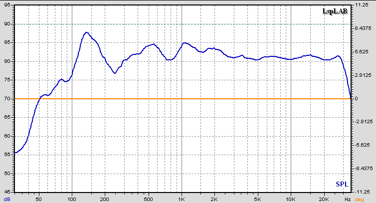

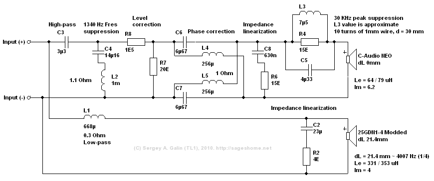

    Очень понравился такой концепт построения фильтра, попробовал на экс-S30
    Без большой головоломки достигаются хорошая АЧХ, ФЧХ, импеданс. Плавный переход между ГД. Первым порядком легко корректируются подъёмы и спады АЧХ ГД в зоне стыка. Синфазное включение головок без всяких кривых баффлов.
    Минусы - много деталей; внеосевая АЧХ может быть похуже, чем с фильтром высокого порядка.
    Думаю, буду и дальше такой подход пробовать - уже на более серьёзных проектах.
    PS Формулу для расчёта фазокорректирующего моста взял из книги Батя. Принцип действия понять очень просто: высокие частоты идут на пищик через конденсаторы, в фазе, а низкие идут через индуктивности, в противофазе; от низа до верха происходит переворот фазы, желаемая точка разворота на 90 градусов подставляется в формулу расчёта моста вместе с импедансом пищалки (его надо максимально выровнять цобелем, а если переворот близок к резонансу пищалки, то и на резонансе). Я думаю, что на схеме в первом посте в этом участвует, в том числе, R3.
    PPS Горбы ниже 1 КГц даёт комната (замер примерно с 1м), плюс НЧ оформление не настроено. Но видно, что в зоне действия кроссовера удалось получить очень ровную полку (на копеечных динамиках!)

  17. #176
    16,491
    По умолчанию Re: Анатомия Dynaudio Focus 140 (для тех, кому интересно)
    Пищик включен с задержкой, формируемой мостовой схемой.
    Очень любопытная идея, я о ней не слышал и на сталкивался, Георгий не могли бы вы немного попродробнее о ней, о методе расчёта и "как это работает" (если не трудно)
  18. #177
    Завсегдатай Аватар для TheLivingOne
    23.01.2006
    Новосибирск, Академгородок
    1,429
    mAxSpace, о принципе действия см. пост #175
    Формула расчёта:
    C = 1 / (2 Pi F R)
    L = R / (2 Pi F )
    (все единицы в системе Си, естественно)
    R - импеданс нагрузки
    F - "центральная" частота (где разворот фазы 90 градусов) (к НЧ стремится к 180 градусам, к ВЧ - к 0 градусам).
    Самодельщик АС без микрофона подобен обезьяне с гранатой.
    Input! Input! (C) №5
