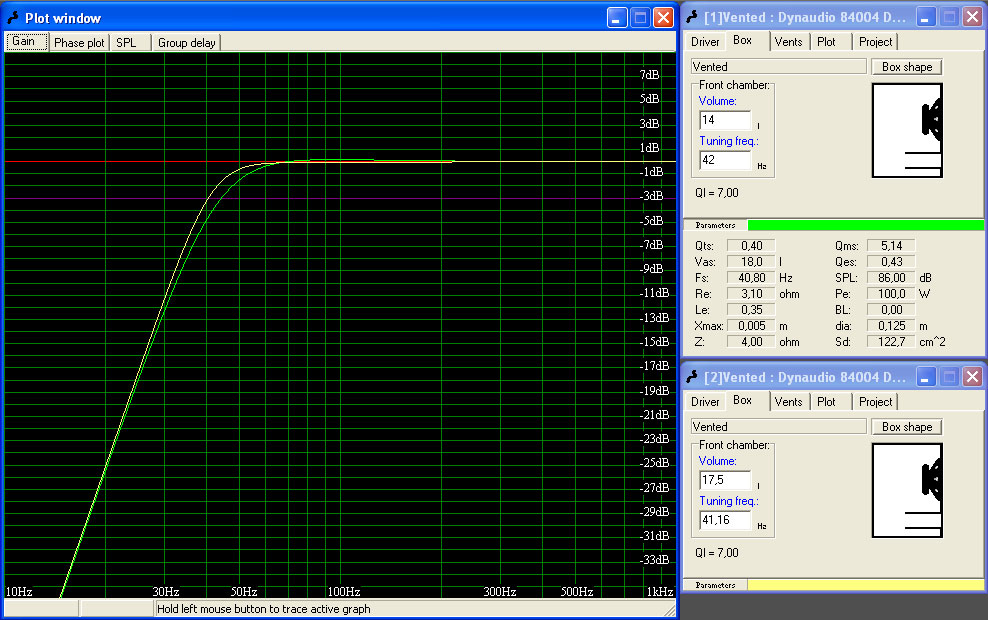

    Эх, StarIK, чего не сделаешь для хороших людей . Вот продолжение.
    Vb = 14л
    T-S динамика 84004
    Fs = 40,8 Hz
    Rmax = 40 Ohm
    Re = 3,1 Ohm
    Qms = 5,14
    Qes = 0,432
    Qts = 0,398
    Le = 0,35 mH
    Vas = 18 L
    Mms = 18 g
    Sd = 122,7 cm2
    В ящике у головки два импедансных пика. Один на 24 Гц, второй на 75 Гц, минимум между пиками приходится на 50 Гц.
    Труба фазоинвертора настроена примерно на 42 Гц.
    WinISD видит это таким образом (зелёная линия - наш случай, жёлтая - рекомендация программы) :

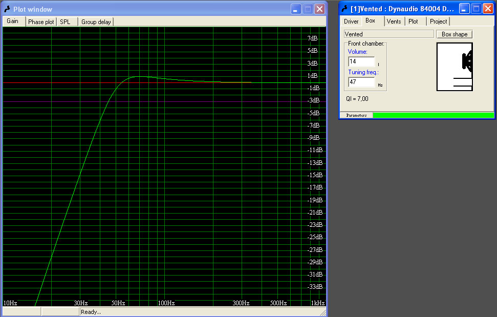

    Возможно я "слегка" ошибся в частоте настройки фазоинвертора. Похоже, что она составляет 47 Гц и картинка выглядит следующим образом:
    Да, а то как-то минимум импеданса на 50 герцах, а настройка как-то 42

    Ну вот и все прояснилось! Не знаю с какой целью, но Vb разработчики точно подзажали. Напрашивается снижение частоты настройки ФИ где-то до 40Гц. Или еще пониже, как мне ( ) обычно нравится.
    Кстати, WinISD не облажалась! Интересно, что по этому поводу думает LSPcad?
    Попали ко мне в лапы маленькие такие полочники
    Vb = 14л
    Не такие уж и маленькие
    Кстати, интересно какой у них линейный ход... Может поэтому и настраивали фазик повыше?
    Миллиметров пять на взгляд . Только называть этот ход линейным, глядя на искажения в НЧ диапазоне, как-то не очень хочется .
