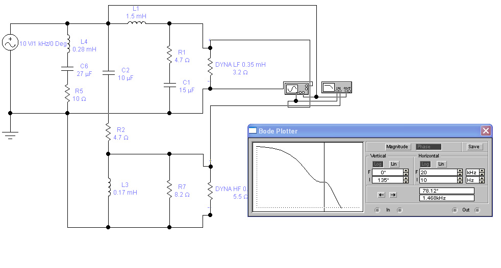

    Все же я бы проверил схему по-моему там лишние соединения.
    Чтобы не плодить сущностей, сегодня ещё раз проверю схему. Мысль Torp11 кажется мне вполне логичной. Вот схема 52-ых динов из его ссылки:

    Новичок Аватар для Torp11
    13.05.2005
    m
    92
    По умолчанию Re: Анатомия Dynaudio Focus 140 (для тех, кому интересно)
    Да уж: там почти 2 месяца, а тут полчаса и есть контакт.

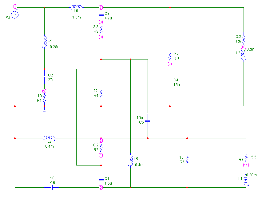

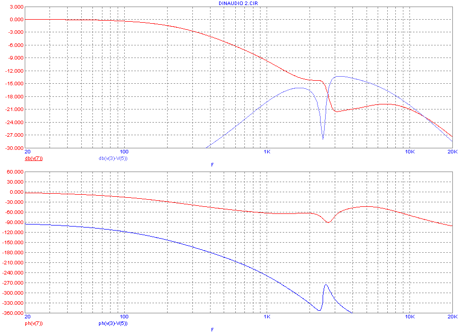

    04.04.2005
    Братислава
    2,719

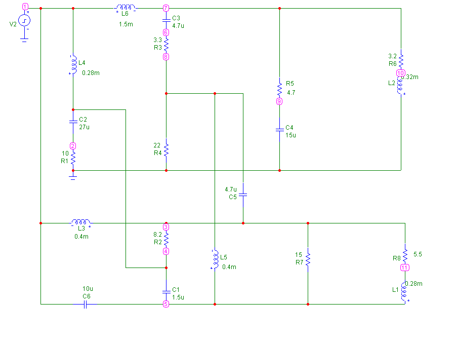

    если ничего в схеме не перепутал, то вот такая получается картинка
    Дмитрий, номинал С5 и земля от L3, С6...
    Нумерацию можно было отставить Mosfetовскую
    Добавлено через 1 минуту
    зачем для получения нужных параметров пришлось перемешивать в общую кучу цепи твитера и вуфера.
    Вот это-то и озадачило

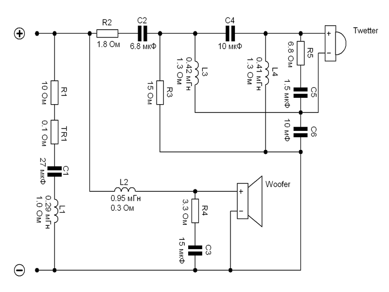

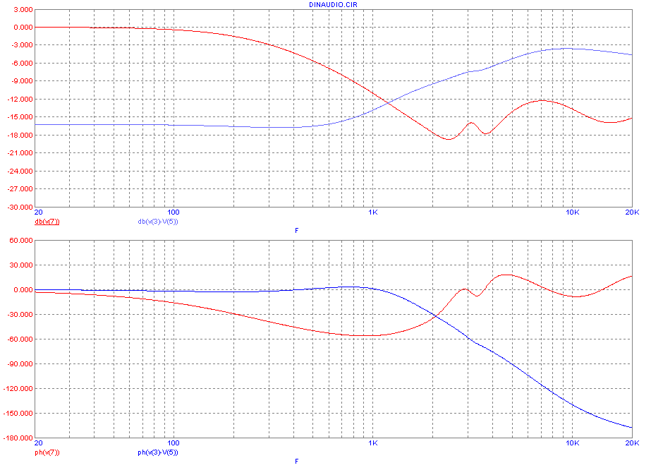

    04.04.2005
    Братислава
    2,719
    DECEMBER, спасибо, исправил.
    Но получается ахтунг... Я воообще ничего не понимаю. Может ошибка в схеме?
    (да, с нумерацией получилось неаккуратно, спешил...)

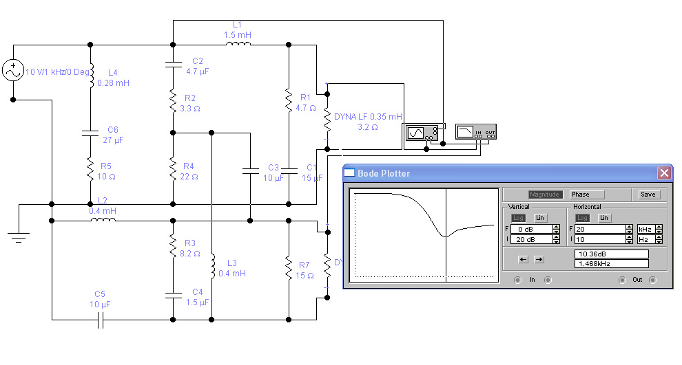

ID:	16194   Нажмите на изображение для увеличения.
Название:	DA FR 2.PNG
    Да-да, она самая. То-то я никак в эту схемотехнику въехать не мог . Вот исправленный вариант. Только плату достал, сразу увидел - схема от 52-ых динов помогла.
    Нашёл ещё один косяк, как ты и говорил. Под пластиковым хомутом не увидел разрыв печати.
    Надеюсь, что теперь всё правильно . Ещё раз приношу извинения за путаницу.

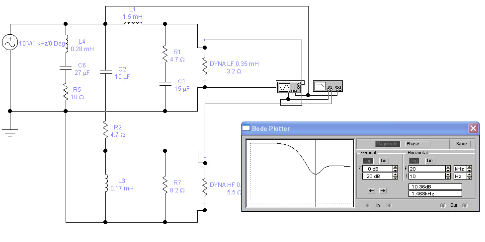

    Все-таки разбирает любопытство - а чего они так на первый порядок раздела налегли, учитывая тот факт, что для реализации такого порядка приходится нереально плодить количество элементов фильтра?
    Может они таким образом акустическую фазу ровняют?

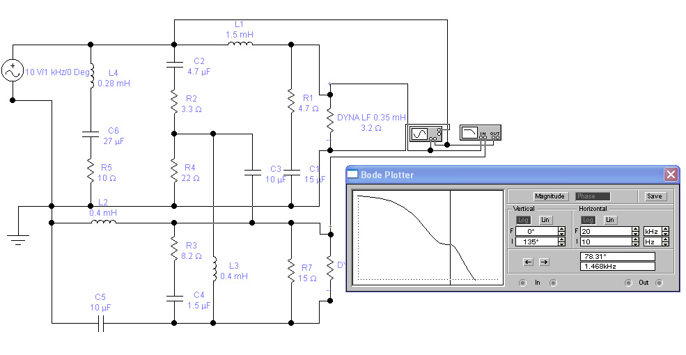

    У меня в модельке на ВЧ получается не очень первый порядок . Сначала падает еле-еле, а потом 10 дБ на октаву. Вообще я чтой-то не очень понял, зачем всё это надо. Взял нарисовал обычную схемку и подогнул параметры. Вот что получилось - одно и то же практически, только деталей поменше:
    Ребята, объясните мне бестолковому, о какой конкретно фазе идет речь? Что именно коректируем?
    Просто боюсь понять не правильно.
    И еще. О бубнении поговорили, проблему обозначили, предположения высказали и ...забили.(?) А я все жду...
    Где TS-параматры, Vb, настройка ФИ? Кстати дин там 6.5"? А размеры трубы какие? Интересно же! Разбирать, так до винтика!
    Кстати,Mosfet, удобный случай сверить предсказания LSPcad и WinICD c реальными измерениями готовой конструкции.
    О двух, насколько я понял. Сначала об электрической. На модельках видно, что этот хитрый мост в общем-то нах не нужен, только лишние детальки на пути сигнала. Фаза остаётся одинаковой что с мостом, что с обычным вторым порядком на ВЧ. Предполагалось, что корректируя мостом электрическую фазу, дайнаудиовские инженеры пытались выправить косяки акустической. Ну, типа не стыкуется нормальный человечий пищик с хитровыгнутым мидбасом с огромной катухой и противомоскитным колпаком. Что-то там набегает по этому пластиковому диффузору не так как надо. Фигня это всё похоже. Обычные динамики, которым нужны обычные фильтры. Надо будет попробовать повыкидывать всю эту порнуху вместе с цобелями и мостами.
    Зануда . Динамик 12,5 см (по центру резинового подвеса). На очень мягкой резине и почти с такой же мягкой центрирующей шайбой с глубоким гофром. Форма трубы довольно хитрая. Внутрений и наружный выходы скруглены (расширяются), диаметр плавно меняется от 4 до 5,5 см, длина от края до края 14 см. T-S и прочая завтра сниму. С бубнилкой разберусь - напишу. Вообще, апгрейд будет по полной программе. Результаты ессно выложу. С картинками .
    Пассивный мост выполняет то же, что в активном фильтре фазовый фильтр. Он вносит задержку. Пищалка особенно в фильтре первого порядка должна устанавливаться со сдвигом назад, чтобы выровнять акустические оси. У них все стоит на одной панели и фланцы совпадают. Отсюда и фазовый фильтр. Я думаю, если померить импульсный отклик - разница будет видна.
    Что же касается порядка фильтра, то главное это как ведет себя акустическая АЧХ в области совместной работы, а дальше спад может быть и круче, потому что там, например уже участвуют собственные спады головок. Так что такая схемотехника не связана с тем, что динамик с большой катушкой. А вот первый порядок возможен на таких гладких динамиках как у динаудио.
    Большая катушка и пластиковый диффузор связан с Пером Скаанингом, так же как и у Мореля...

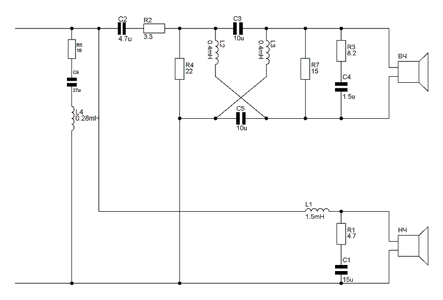

    DECEMBER, Просто схема нарисована так, что плохо "читается".
    Вот она же, но в более читаемой форме.
    Рисовал интуитивно, могут быть касяки

    Безусловно, фаза на разделе важна не меньше, чем АЧХ. От неё очень сильно зависит характер звучания. Только я не уверен, что надо было прибегать к такому огромному количеству деталек.
    Судя по картинке, электрическая фаза дайнаудёвого фильтра для ВЧ никак не соответствует ни первому, ни второму порядку. Это нечто неопределённое, полученное, скорее всего, экспериментальным путём.
    С уважением, Сергей.
