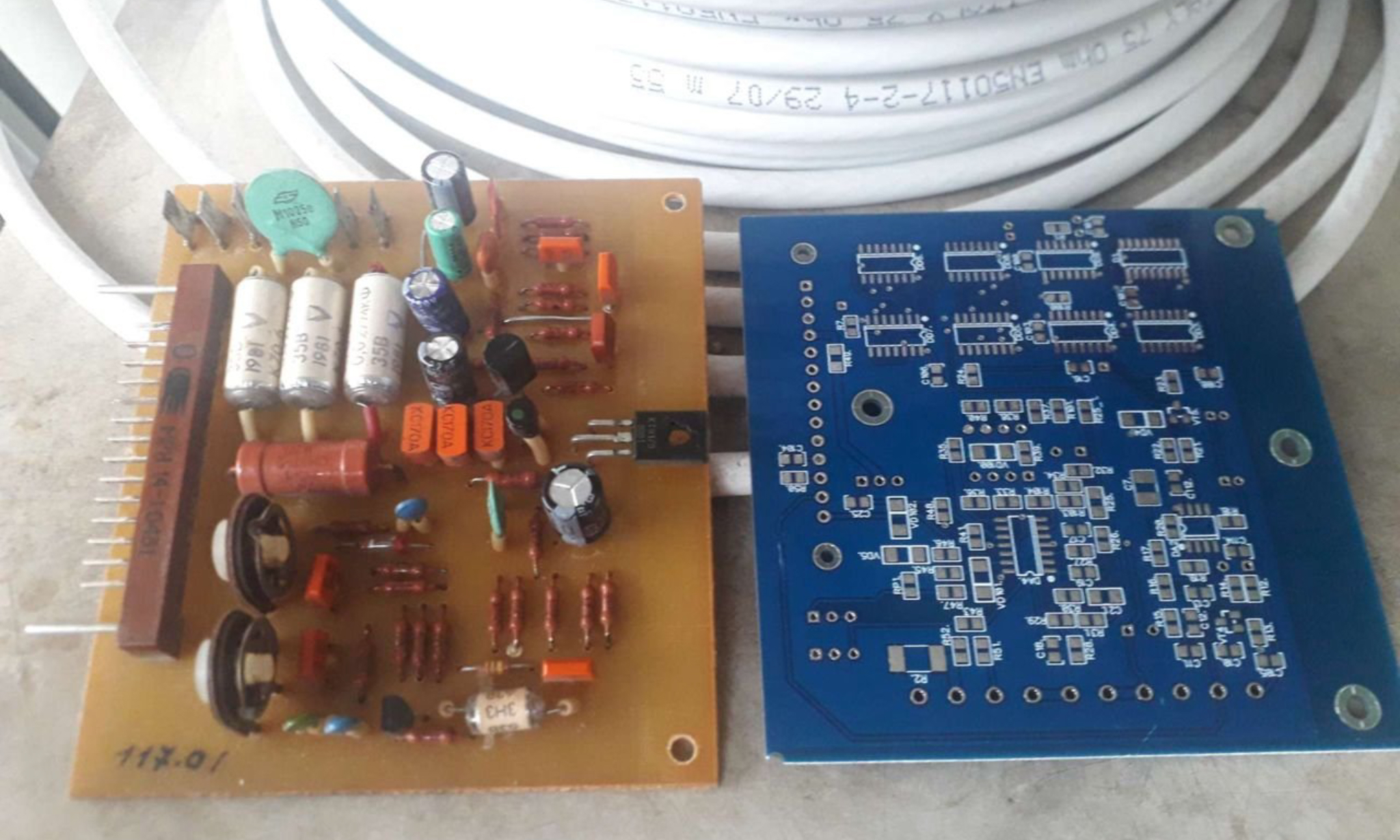

    На Авито продают плату для сборки блока управления ведущим двигателем с кварцевой стабилизацией. Чья это разработка и где можно почитать
    Так это не для Электроника-004, а для асинхронного двигателя. Гибрид схем Олимп-004 и Олимп-005 с некоторыми изменениями. Что-то похожее на это.

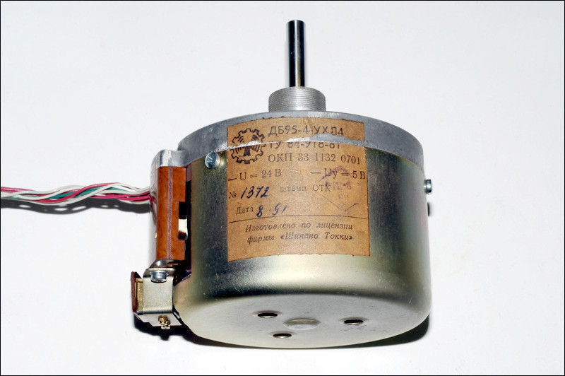

    приветствую знатоков этого аппарата. предлагают пару двигателей штудер. очень похожи на электрониковские. вопрос. по этому фото можно предположить что они смогут заменить наши двигатели в электронике 004. и потребует ли это переделки схемы?Нажмите на изображение для увеличения.
    Смогут. Главная проблема - надо изготовить переходную пластину для их крепления. Изменений в схеме не надо, можно только изменить емкость фазосдвигающего конденсатора.

    По умолчанию Re: Электроника 004
    ДБ-95 - это не асинхронник, поэтому фазосдвигающего конденсатора у него нет. А написано вот что:

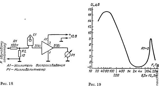

    Все таки что то не везет мне УВ . Собрал Сухова по схеме Евгения. Тот же подъем на НЧ. от 30гц до 80 около +6+5дб, от 80 до 200 - от +4 до +3дб . Проверял и записью и тест лентой (nab 3180 50мкс 250нвб), результат одинаковый .
    Начал уже на реле грешить 9/19 - выпаял его и замкнул на плате 3 и 4, 5 и 6 (коррекцию 50мкс) в обход кнопки - тоже бестолку. Уменьшение C33 результата не дает. Удаление C14 результата не дает. Повышение R8 до 82ком тоже ни к чему не привело. Удаление С6 тоже ничего не дает. (пробовал ими оперировать тк мультисим реагирует изменением ачх на них, но в реале вообще ничего не происходит).Как было так и осталось. Куда копать то дальше?
    Схему приложил. Хочется довести до ума этот вариант
    pps Холодное сопротивление не паялось с его обвязкой.
    pppss/ ошибся темой, извиняюсь. Перешел в пост про Э003, Э004....
    Последний раз редактировалось AcidFX; 19.07.2021 в 17:31.
  17. #3116
    03.08.2005
    Киров
    5,708
    Бред какой то - как на 5вольтовом стабилитроне может быль 12В?)))
    Может ЛИМ кривой? подать сигнал с генератора через цепь "антикоррекции" - что покажет?
    Имеете ввиду через цепь коррекции 3180 50? R5, R15, R27 и тд?
  19. #3118
    03.08.2005
    Киров
    5,708
    Да, стандартную цепь вместо 100к, должна быть прямая АЧХ, на ВЧ нужен подъем 2-6дБ сколько Женек сделал не знаю))
    Если будет криво значит не ЛИМ, а малы электролиты в обратной связи
