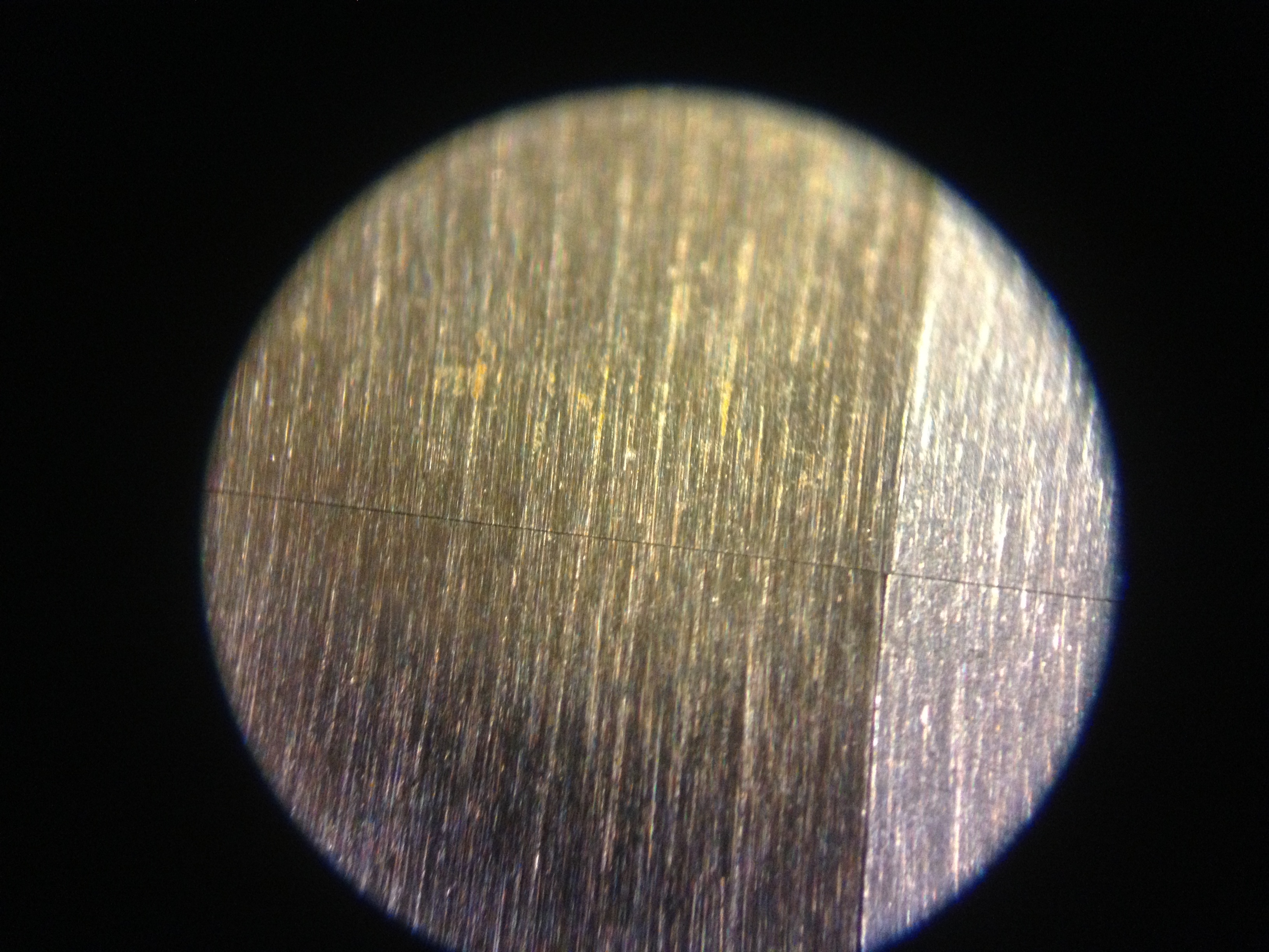

    Showbiz,
    Рекомендую слезть с дерева самовосхваления и пользоваться перед написанием бахвальных постов достоверной информацией, а не своими фантазиями. Если конструктивного разговора не будет, так и закончим на этом. Для заключения что на фото и с помощью чего сделано?
    Последний раз редактировалось vbvb; 10.06.2018 в 11:49.

    На фото Юпитер, только почему-то пятна не вижу.
    Что касается самовосхваления, скажу вот что. У меня есть Знания и Опыт в их применении. Именно поэтому невежи и невежды думают, что я самовосхваляюсь. Нет, это не так, я просто УМЕЮ, а они нет.
    И именно это вызывает их нескрываемое раздражение.
    vbvb, а что, с темы микроскопов ты уже соскочил? На телескопы перешёл? Но это риторика.
    Юпитер в голове самодовольных Фрейд?
    А то, что Вы не видели пленку с должным увеличением кое о чем и говорит
    Смотрю вы начали троллить, но здесь это не проскочит. Не удивительно, что о Вас вполне сложилось определенное мнение у людей на многих форумах .

    Цитата Сообщение от vbvb Посмотреть сообщение
    Showbiz,
    я полагал што качество шлифовки головок было лучше. следы от наборных пластин видать.
    если я не ошибаюсь...

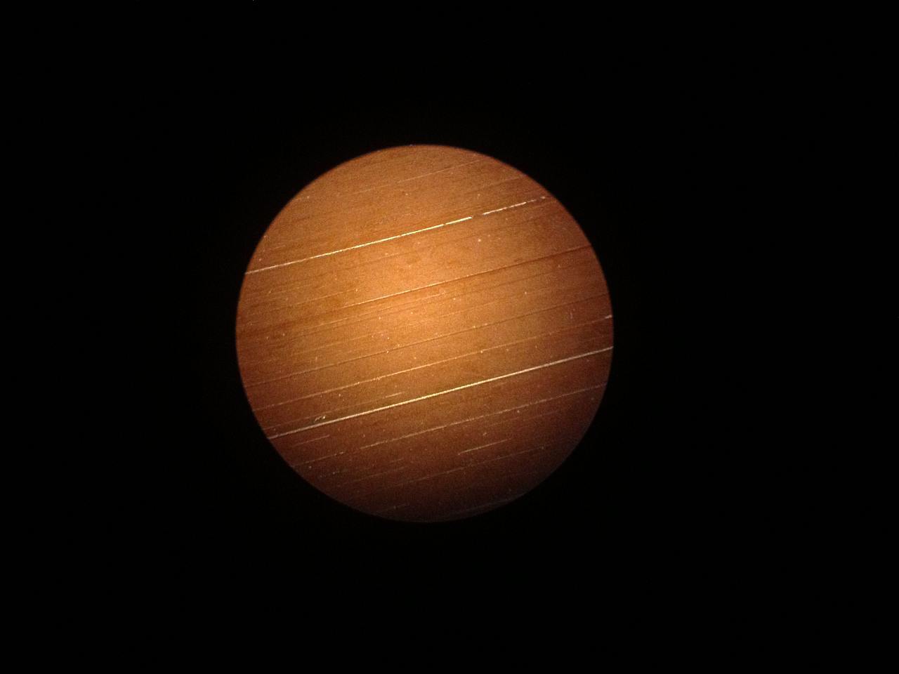

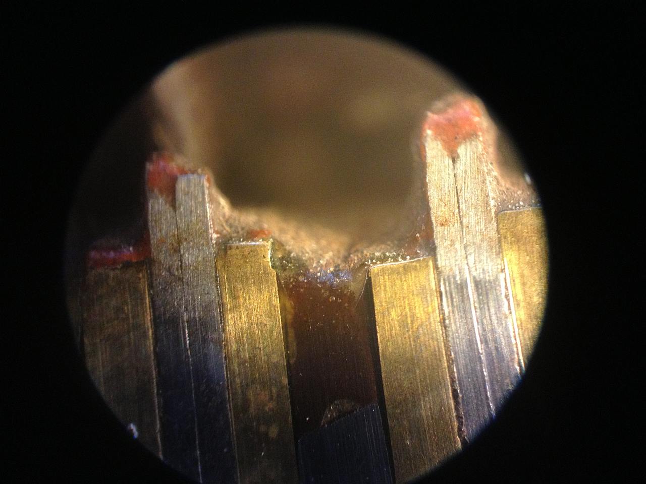

    Это поверхность практически нехоженной пленки SM911. А пластины в пакетах имеют одинаковые размеры- STUDER , ну и отечественная
ID:	321818 Нажмите на изображение для увеличения.
ID:	321819 Нажмите на изображение для увеличения.
    Извиняйте, все фото с разным разрешением
