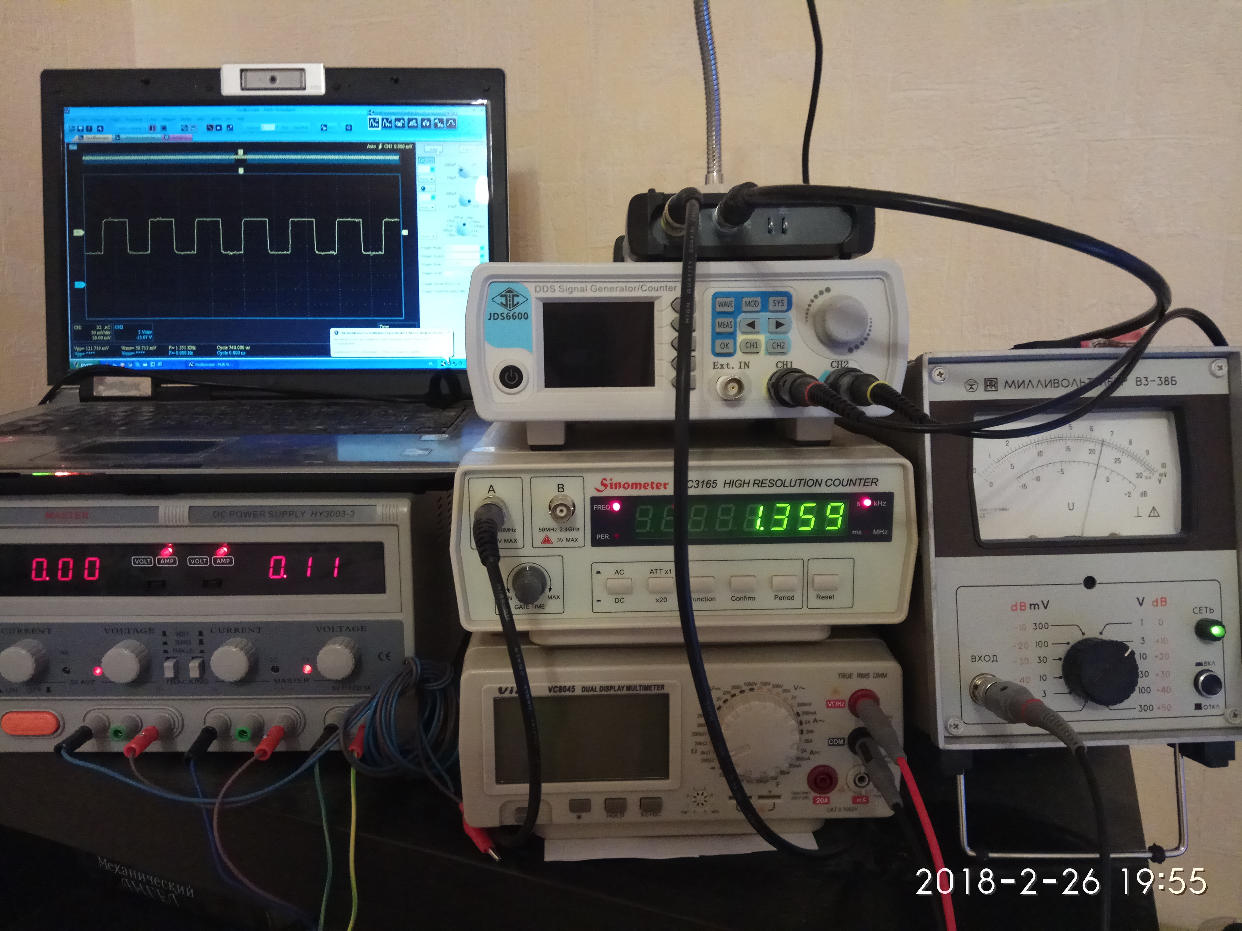

    Старый подшипник давал 13 секунд до полной остановки вала после снятия напряжения. Проверка 3-4-5 контактов D5 показала - форма нормальная меандр, болтанки нет. На фото параметры и форма этой точки:Нажмите на изображение для увеличения.
    Вот и всё - тактование нормальное. Проверьте наличие импульсов на DD1 - сначала по входам (ноги 1, 5 и 13), а если на входе есть, то на выходах. Дальше выходы DD2 и DD3.
    Большое спасибо за поддержку и советы.
    Два вечера снятый двигатель прокрутился на столе. Колебаний в контрольной точке нет. Сегодня поставил на место. Частота как вкопанная. НИЧЕГО не делал. Только осциллографом погулял по плате блока управления. Прослушал фонограммы, детонация не прослушивается. Подключу детонометр - проверю на 0.08.
    Понимаю, что причина не определена и меры по устранению не приняты. Но искать поломку при исправной работе затруднительно. Подожду пока опять не захандрит. Еще раз спасибо. Если опять подведет, если можно спрошу совета. Пока вопрос закрыт.

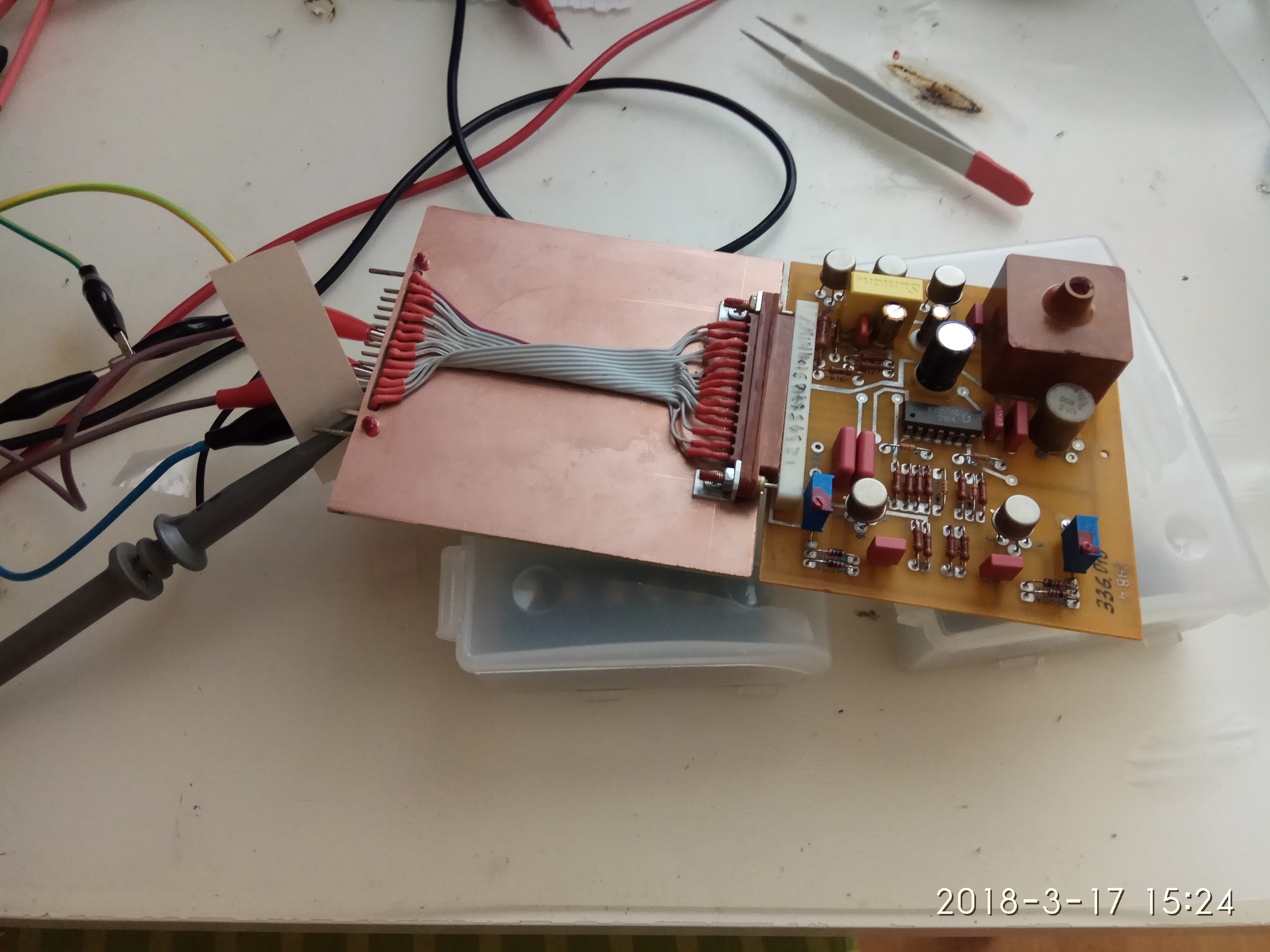

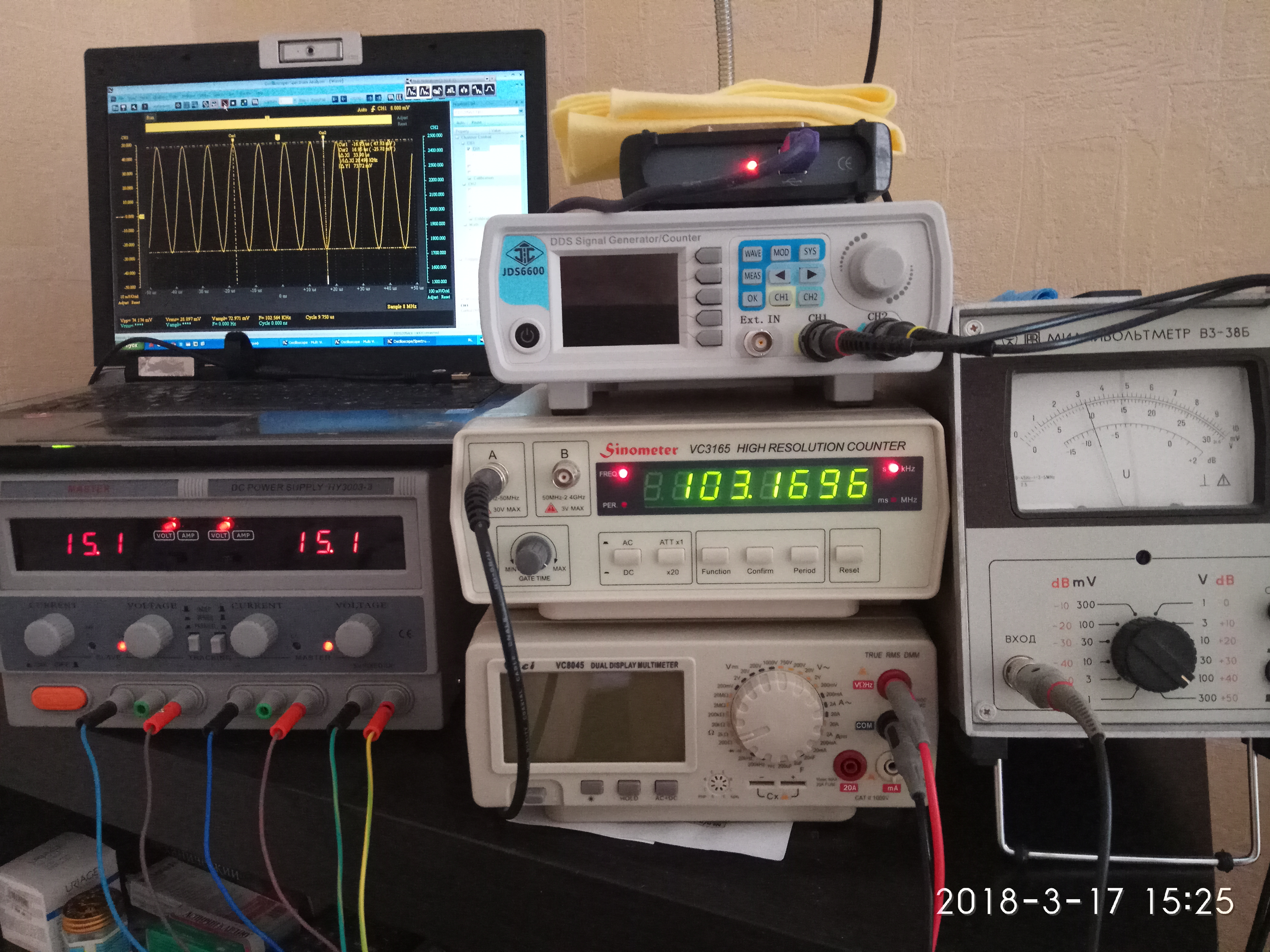

    Доброго времени суток, форумчанам. Вопрос, если можно: запитывая ГСП на столе получаю сигнал 103170 герц. Однако измеряя сигнал ГСП непосредственно в магнитофоне получаю 102935 герц. Вопрос - куда деваются 235 герц? Нажмите на изображение для увеличения.
ID:	315656 Нажмите на изображение для увеличения.
ID:	315657 На фото измерение сигнала ГСП вне магнитофона

    Питающие напряжения разные, вероятно.

    По умолчанию Re: Электроника 004
    Так генератор не кварцованный. Его частота зависит от чего угодно: напряжения питания, емкости нагрузки.

    Напряжение питания на частоту LC-контура вряд ли влияет, а вот ёмкость нагрузки, которая зависит и от длины проводов, наверняка. Да ещё может температурный режим влиять. У меня в аналогичном олимповском ГСП частота уплывает на пару сотен герц через десяток минут после включения. Конденсаторы там ведь не с нулевым ТКЕ...

    Напряжение тоже влияет. К примеру, емкости p-n переходов транзисторов зависят от приложенного напряжения. А эти емкости тоже входят в контурную емкость.

    Стабильность работы ГСП в магнитофоне не вызывает нареканий. После замены конденсаторов дрейф составляет порядка 3 герц за час полтора работы, что связано скорее всего с температурным режимом... Напряжения питания идентичны, что в блоке питания Электроники, что в лабораторном БП...
