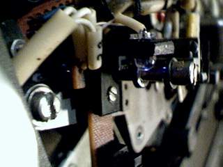

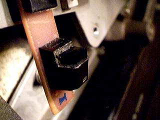

    По умолчанию Re: ЭЛЕКТРОНИКА 004
    Меня долго донимала лампочка датчика автостопа - в темноте или полумраке свет выбивался из под крышки. Было некрасиво. Да еще и греется сильно, стаб. греет. И еще датчик иногда плохо срабатывал, при перемотке он срабатывал не сразу, а где-то через 1-2сек. , а иногда вообще не срабатывал. Резистор регулировки чувствительности был прибавлен на всю (крайнее левое положение). И решил я тогда переделать на ИФК. Светодиод взял из ТВ пульта, фотодиод - из дохлой мыши (он там сдвоенный, три вывода, я задействовал одну половинку - 2 ноги). Соблюдая полярность все это подключил, светодиод включил на +5В через резистор 330 Ом (smd на обратной стороне платы). Держатель под фотодиод спилил напильником, просверлил насквозь два отверстия 1 мм. напаял и удлинил выводы, вставил в отверстия и припаял с обратной стороны. На фото все видно (если получится выложить фото). Для светодиода вырезал пластмассовый уголок нужных габаритов, отверстие делается под диаметр светодиода, вставляется с усилием. Работа нового датчика отличная, срабатывание стопроцентное, ложных срабатываний от освещения в комнате не было ни разу.
ID:	6128   Нажмите на изображение для увеличения.
