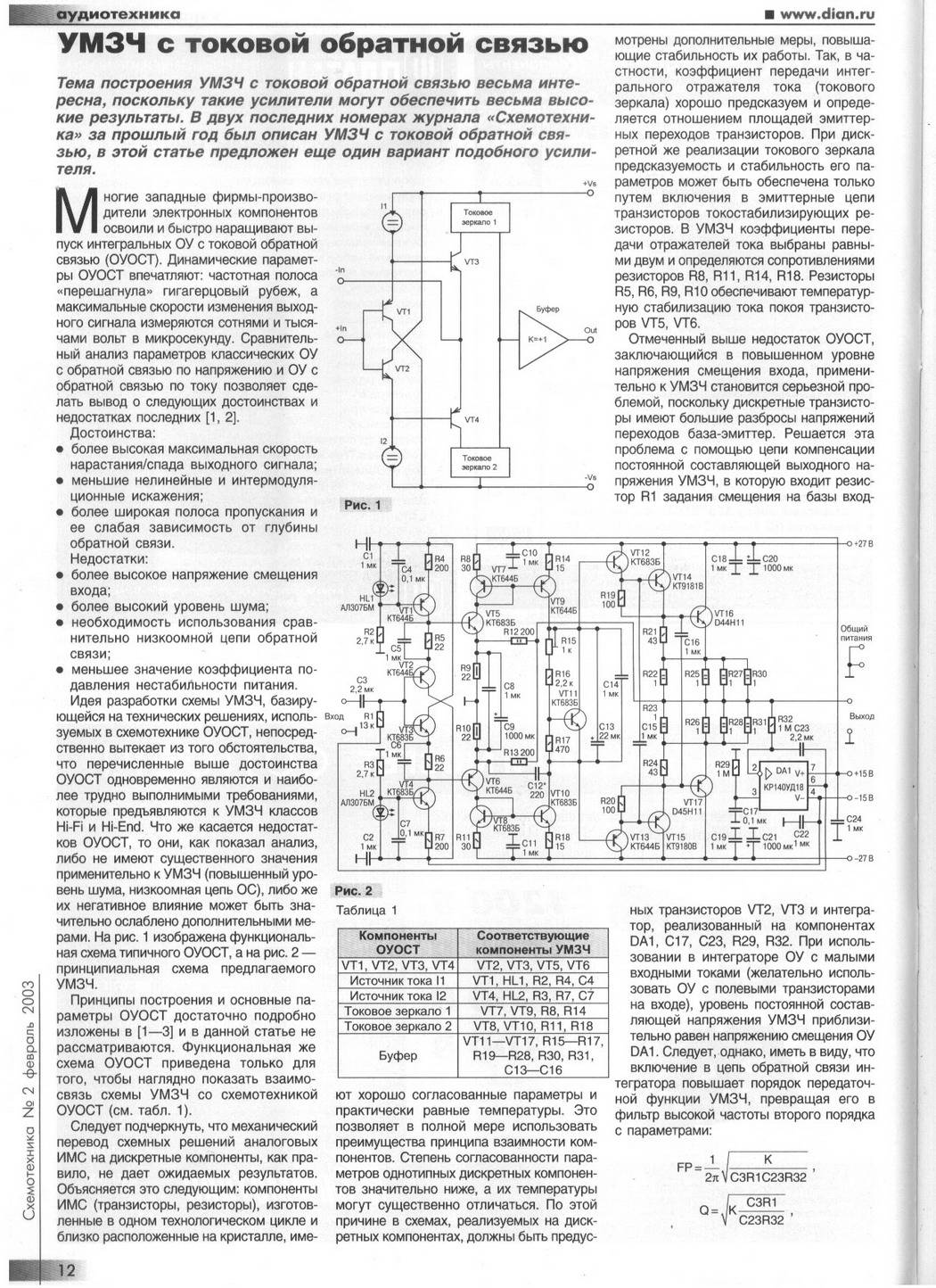

    Добрый день уважаемые форумчане. Бродил по инету, но ни где не встретил обсуждения данного усилителя. Статья была опубликована еще в 2003г, в ней освещено много вопросов, которые периодически возникали и в здешних ветках, например о межбазовых конденсаторах. В целом довольно доступная для повторения схема. Может будут какие мысли по поводу модернизации, или ваши точки зрения в пользу собирать или не собирать.

    Усил под местным названием "Linx", только автор зачем-то поставил резисторы R19, 20, 21, 24 по тупому, а потом долго убеждает, как хорошо помогают в борьбе с последствиями конденсаторы С15, 16. Вообще 4 страницы общеинвестных и прописных истин.

    Сильно ухудшенный вариант Lynx11.

    Да, сходство и я заметил Просто, лично мне, статья, когда я купил журнал, показалась интересной, а про конденсаторы, Л.Зуев поставил и говорит о хорошем результате, или он тоже прописных истин не знает? В остальном, для начинающих, которые просят у камрадов схему простого усилка ватт на 50, думаю можно предложить ее для повторения. Сильно сомневаюсь, что данная схема проиграет Гумелям и прочим, а их я смотрю здесь очень любят Стоимость изготовления, данного девайса, сами можете видеть, мизерная по сравнению с Линксом. Мне то, в принципе, все равно, я собирать ее не думал, но кому ни будь может она и пригодится.
    P.S. 4 страницы "прописных" истин ну не все же настолько подкованные в теории и практике.
    Я спросил про изменения, которые помогут сделать схему лучше, но смотрю особого желания ни у кого нет их предложить, ну и ладненько.

    А эту схему не Андронников изобрел, до него, например Аккуфейс 20 лет их делала. Схема стара как мир.

    Уважаемый Александр, то что схему не Андронников изобрел, я знаю, как и все остальные схемные решения, которые используются конструкторами в наше время. Как говорится все изобретено до нас Цель данной ветки была в самой статье, в которой, как мне показалось, довольно доходчиво обьяснены многие вещи, как и в статье Марка Александера, да и назвать саму схему полным отстоем, у меня язык не поворачивается. Просто непонятно то, что 220 Бобик, схема которого состоит из "трех" деталей, и который заимствовали у того же самого Аккуфейса, обсосали со всех сторон, а эту, доступную для повторения и не самую плохую, что то не очень принимают Поэтому, предлагаю не устраивать прений, а если у кого появится желание, то писать более менее по содержанию, а то прямо флейм какой то получается Ну не смог автор сделать Линкс11, ну и что в этом такого, зато может звучит неплохо.

    renovator,
    Решения применённые в выходном каскаде - очень спорные, а в статье им отведена центральная часть.
    Величина эммитерных резисторов в токовых зеркалах - лучше бы побольше. Похоже, автор напряжения пожалел.
    Входной парралельный повторитель достаточно термостабилен и без эммитерных резисторов вообще,
    и обычно их вводят для изменения поведения каскада на ВЧ.
    А тут резисторы зачем-то зашунтированы конденсаторами. Этот момент в статье не озвучен.
    УН без резистивной нагрузки, отсюда глубокая оос с низким первым полюсом с характерным их звучанием.
    Короче, многое можно было сделать лучше.

    R12-R13 потребуют, очень тщательного подбора. R9-10, соответственно. Вы представьте растащить ОООС в разные плечи и обеспечить симметрию.
    Местные ООС R19-R24 может и хорошо при таком включении VT14-17. Если хотите получить ведро сгоревших тр-ров, то это вариант, лично мне больше нравится, гораздо проще и лучше схема Маньяка.
    ---Просто непонятно то, что 220 Бобик, схема которого состоит из "трех" деталей, и который заимствовали у того же самого Аккуфейса, обсосали со всех сторон, а эту, доступную для повторения и не самую плохую, что то не очень принимают---
    А почему Бобика из трёх деталей не сделать?. И где в прилагаемой схеме Вы нашли доступность для повторения? Это, схема одного человека и на повторяемость не расчитана. ИМХО

    А автор эту схему вообще собирал? По-моему, в статье обсуждаются исключительно результаты моделирования.

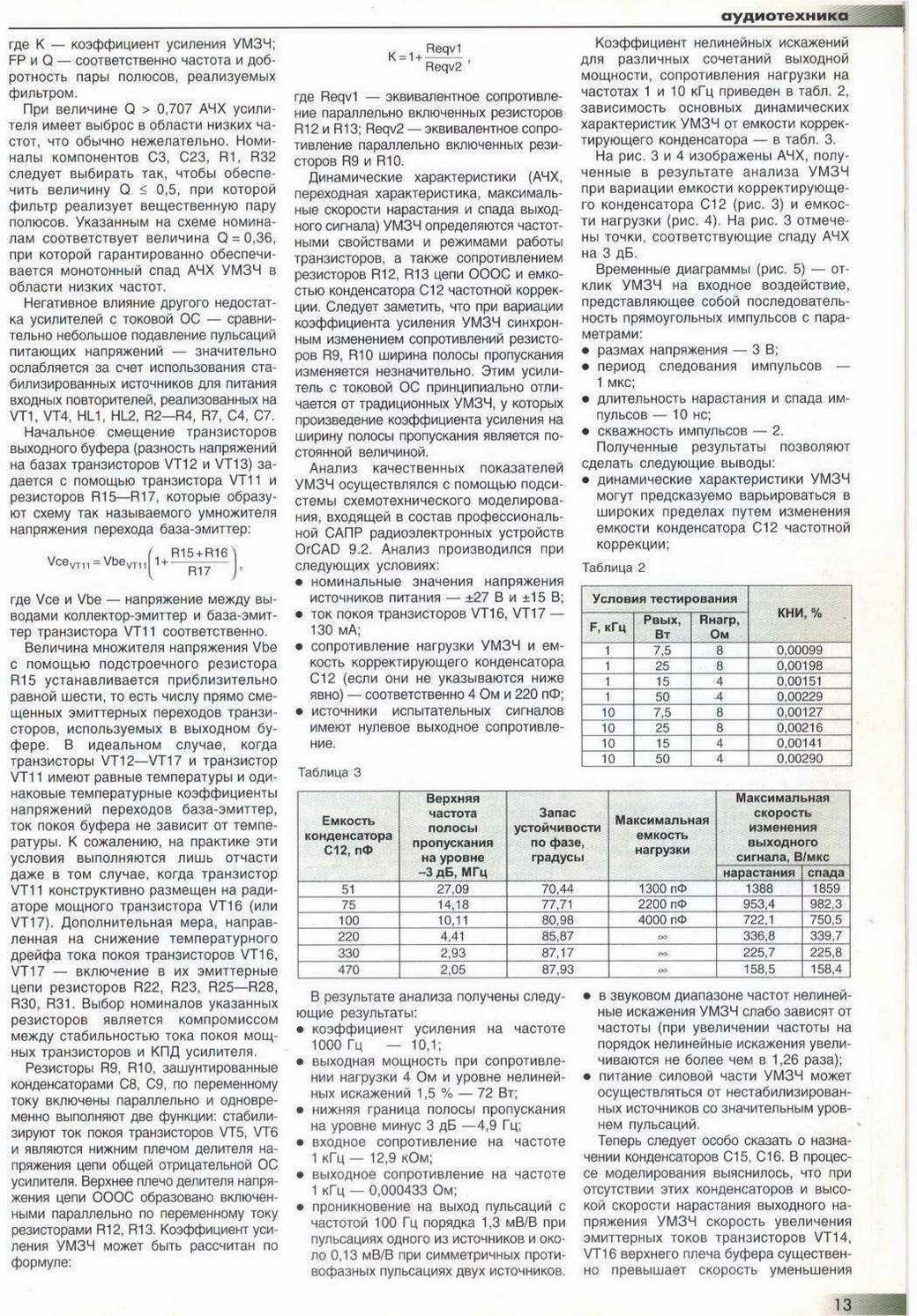

    "Схемотехника № 2 февраль 2003 г." это не дата "02 февраля 2003", тем более журнал мог увидеть свет и в апреле... правда на ФТП ДЖВ-юшка от 27-02-2003. Сути дела это действительно не меняет - пусть братья Черепановы с англичанами спорят - тем более привожу финишную страничку статьи.
    А вот по сути никто и не высказался. Насколько токовая ООС предпочтительна в УМЗЧ. Читая форум, можно и резко отрицательных мнений найти. Так как ? Интересно мнение спецов...
