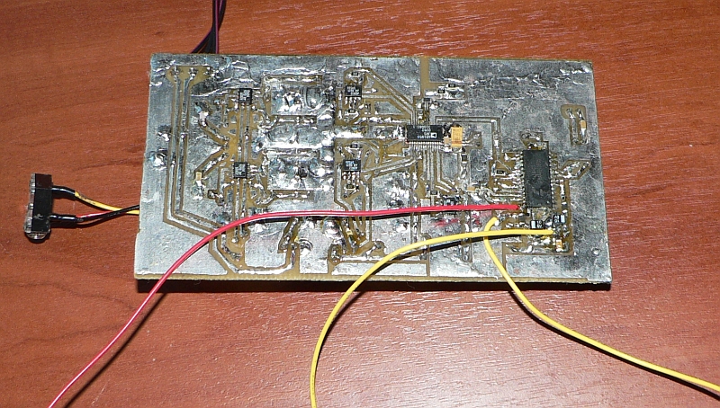

    Собрал, значится, я ЦАП по данной схеме http://www.dymx.h12.ru/dac24.htm слегка изменил PCB (см. аттач)
    Не работает
    Постоянка на выходе AD1853: + 2.8В (относительно аналоговой земли) на каждом дифференциальном выходе. На 1 и 7-х ногах каждой AD812 - + 2.9В. На выходе 825 - 1.2 В (левый/правый). Питание на всех ногах микросхем присутствует. Все запаяно верно. Ножки всех микрух надежно припаяны к плате.
    Мдя, вот тебе и две тысячи рублей и пара бессонных ночей. Пойти что ль хлорного железа обожраться?

    Думаю проблема гораздо раньше 825. Интересная штука: цепляю в параллель SMD 10 nf (на входе SPDIF который) 6.8 nf - светодиод с 28-й ноги CS8414 погасает. При отсутствии сигнала оный горит постоянно. Коз между ножками AD1853 (впрочем, как и всех микрух) - нет.

    Двухлучевой осцилл есть?

    Вообще никакого нету. Как бы вычислить виновника...
    Это очень сильно затрудняет задачу, т.к. нужно смотреть цифровые сигналы.
    Вообще когда нет осцилла нужно повторять заведомо проверенную и рабочую конструкцию и никаких изменений в нее не вносить.
    Придется тестером
    Посмотри, как выглядят на тестере лог уровни, 1, 0 и меандр. Так хотя бы можно будет увидеть, если клок куда нибудь не приходит.

    Нет, надо копать именно фильтр-сумматор, если на выходах 812х действительно одинаковые напряжения.

    DIP20,
    А вот попробуй ноги 1853 номер 6 и 7 закоротить на землю, одну из них хотя бы. Та мбы джамперочки поставить нуна было. И может будет тебе радость...

    Цитата Сообщение от Eugene Balakin Посмотреть сообщение
    DIP20,
    !!! Тысячу раз спасибо
    Фух, я уж было совсем расстроился.... Кстати, кондер прямо у SPDIF (10 nf SMD) тоже глюкА дал - стоило мне в параллель ему воткнуть К10-17Б (6.8 nf) - так все заработало. Один только вопрос - играет и при замкнутой 6-й и 7-й ноге, а какую правильней? (даташит читал, ни фига не понял, сижу с температурой и каменной головой). Источник 48000 (A2). Кажись 7-ая...
    А чего у тебя на выходах 812-й так мало напруги? там по идее должно быть 2,8+(1мА*2200ом)=около 5В - при отсутствии сигнала ессно.

    Теперь 4.5 В
    Мдя, какой же поганый аналог у моей А2, несмотря на Kx, SSRC и OPA2132UA
