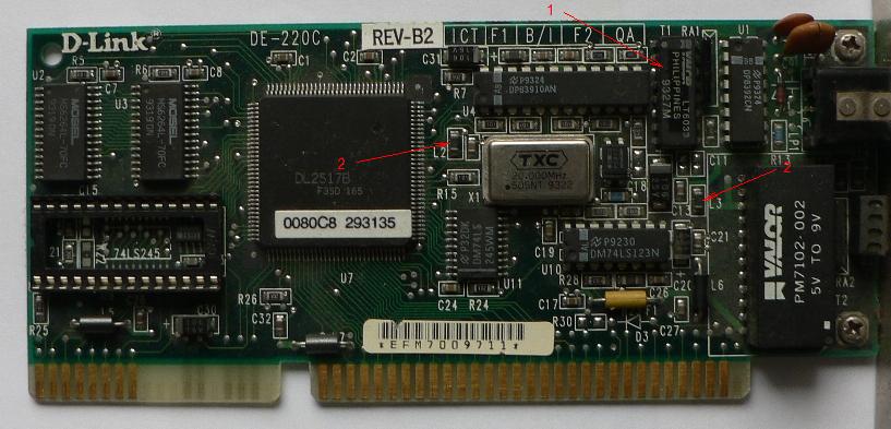

    Kompros
    Откопал тут древнюю ISA сетевушку, может подскажешь...
    1 - это тот трансик который можно использовать как гальванрязвязку по spdif?
    звонится так:
    123456
    789101112
    Где: 1-2, 3-4, 5-6, 7-8, 9-10, 11-12 по 0.2 Ом
    Ничего, что карточка 10 мбитная? Я слышал только про 100..
    2 - те самые бусинки, что мне нужны?

    2-Yes

    DIP20
    1 - хз, я ими не баловался. Может это поможет разобраться.
