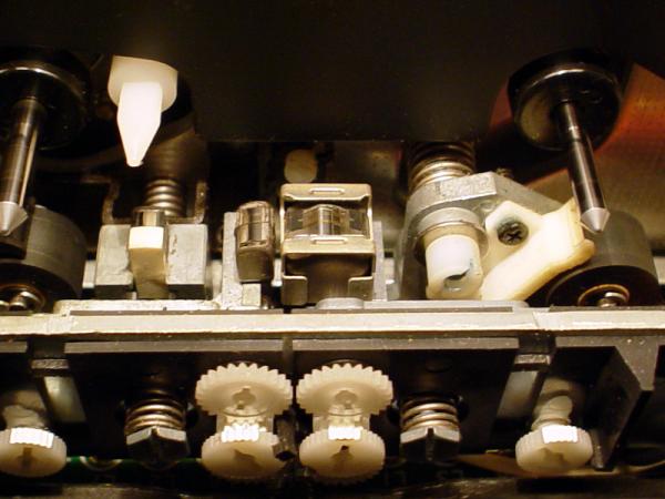

    Цитата Сообщение от Дядя Фёдор Посмотреть сообщение
    На снимке. Кто что может сказать плохое, хорошее про неё?
    Головка ALPS - это Alpine/Alpage/Luxman.Какой материал сердечника? Они делали и из сендаста (железо-алюминий-кремниевый сплав) и из разных сортов феррита (надо сфоткать сверху). При каком увеличении смотрели?
  3. #62
    Старый знакомый Аватар для Дядя Фёдор
    11.06.2005
    На Родине предков
    717
    По умолчанию Re: Идеальный УВ кассетника
    Материал ферит. Смотрел с 15 кратным увеличением.
    Материал ферит.
    Это хорошо, в дешёвые деки они ставили сендаст.
    Это не зазор, при таком увеличение его не увидеть. Наклонные технологические вставки встречал,что это точно не знаю.
    У меня была подобная мысль, но все попытки увидить "настоящий" зазор, не увенчались успехом, да и этот еле различим и находиться как раз в в том месте где прилегает плёнка.

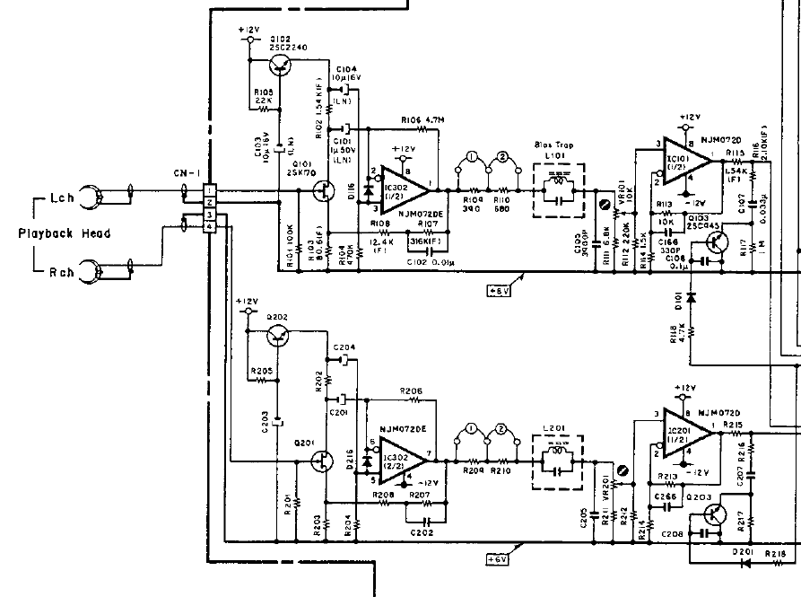

    Вот, если интересно, схема УВ из моего Нака BX-300. По сути идея построения та же, что у Агеева, но относительно скверный ОУ (072) несколько портит картину. Надо бы попробовать заменить на что-нибудь современное .
    Алексей

    Alex Nikitin, Алексей, спасибо за схему. Интересно, очень. А вот ежели на OPA627/637 поменять? Последнее время нравятся мне эти камни. Надо обязательно попробовать!
    Пользуясь случаем когда сдесь собрались знающие люди по головкам, хочу узнать , долго мучавшим меня вопрос по одной головки.
    А вопрос такой. При расмотрении её зазоров в микроскоп, я был очень удивлён зазорам воспроизводящей секции. они расположены с большим наклоном, как я нарисовал на рисунке. Сфоткать не могу с таким увеличением.
    Так что это? Почему?
    Пока заявляющий о своей сверхкомпетенции AXE копается в стеллажах со своими многочисленными кассетниками, позвольте мне, скромному обладателю небольшой,но ёмкой коллекции магнитофонных головок пролить свет на интересующую Вас тему.
    Могу сказать много хорошего. Эта высококачественная и очень популярная головка пр-ва ALPS полюбилась многим производителям т.н. топовой техники и кроме дек ALPINE применялась у других фирм:
    KENWOOD kx-1000, kx-2060
    TEAC C-1/C-1 mkII, С-2, C-3 (студийные аппараты тех лет)
    Вот она сама: https://forum.vegalab.ru/attachment....7&d=1161860138
    По поводу зазоров беспокоится не надо, под наклоном это не рабочие зазоры(такое конструктивное исполнение). 15-ти кратного мало, чтобы его разглядеть надо не менее 30x. Унеё зазоры там где отмечено красным:
    Спасибо, что пролили свет на непонятный момент. На фотографии по ссылке они хорошо видны. Могу добавить , что стоят они ещё и в магнитафонах "Grundig CF-5500"
    http://g2.vegalab.ru/main.php?g2_itemId=669
