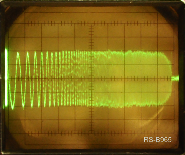

    Цитата Сообщение от Евгений Посмотреть сообщение
    Следовательно нам нужно убрав вторую ветку ОС, уменьшить резисторы в два раза, 51 кОм + 1,8 кОм (суммарное двух подстроечников для режима Fe), и R4 34 Ома. Увеличить конденсатор в два раза до 66 нФ. Чем это всё грозит? Ну может С5 придётся ещё увеличить, хотя я думаю что без этого можно обойтись.
    Так сделать можно. Если не менять C4, то на частоте 20 Гц появится спад 1 дБ, что пережить можно. Нагрузка ОУ увеличится, будет небольшой рост гармоник, но это тоже пережить можно. Еще раз хочется спросить - а зачем это всё делать? Экономите один резистор?
    хочу видеть что в результате будет, с учётом записанной фонограммы
    Сами понимаете, что такое возможно только с записанной лентой.
    как записать измерительную ленту, не имея идеально отстроенного канала записи?
    Сейчас на руках у людей есть кассетные деки, таких чудаков развелось достаточно. Попросить кого-то записать такую ленту на более-менее настроенной деке. Особая точность здесь не нужна, все равно это игрушки. Для себя я записывал на своем Technics RS-B965, условно настроенном. По этой ленте настраиваю все остальное. Удобнее всего в редакторе сгенерировать свип-тон и записать его на ленту. Тогда на осциллографе будет сразу видна вся АЧХ, настройку делать очень удобно. Вылавливать здесь 1 дБ никакого смысла нет, лишь бы была примерная линейность.

  4. #2443
    Завсегдатай Аватар для Partagas
    23.10.2010
    The Republic of Cascadia
    1,354
    По умолчанию Re: Идеальный УВ кассетника
    На первом графике хорошо получилось. Какое время развёртки?
    Непонятно на какой частоте начался спад.
    Длительность свипа - 50 мс, частота от 200 Гц до 20 кГц. Развертка по частоте - логарифмическая. Этот свип служит для общего контроля. Если надо замерить частоту среза, есть другой свип с линейной разверткой по частоте. Хотя для точных измерений лучше снимать АЧХ на компьютере, осциллограф позволяет видеть все и сразу для оперативной регулировки.

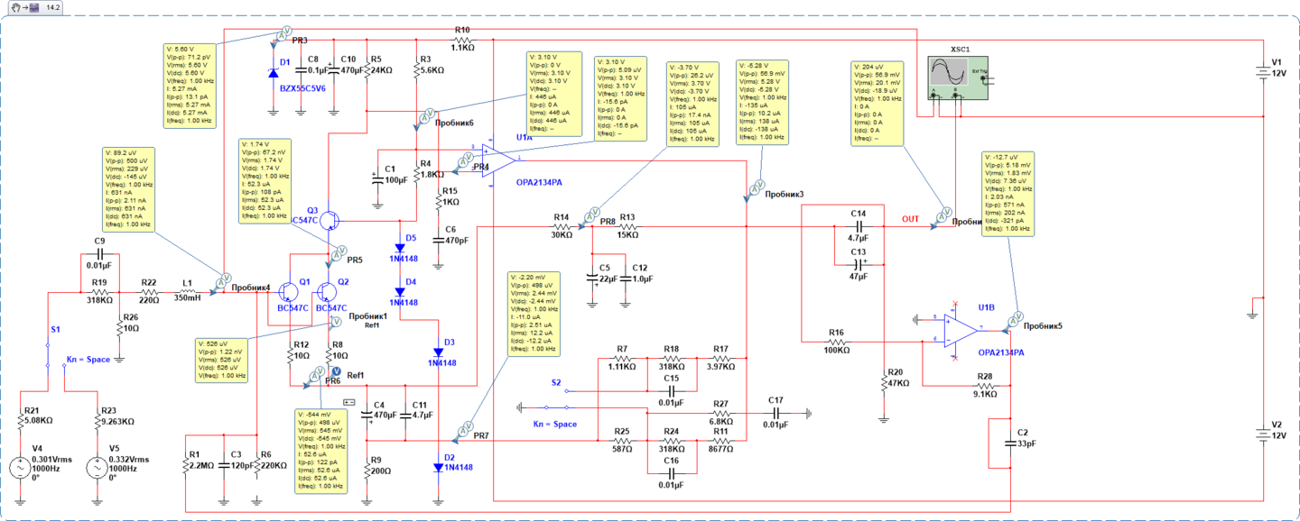

    Усилитель воспроизведения УВ Сухова с каскодом и + "охлажденное" входное сопротивление.
    Это больше похоже на обрезанный УВ С.Агеева.
    У Агеева на операционниках был, такой вариант у Сухова не припомню - этот скорее всего для низкоимпедансных ГВ (параллельные биполярники равноценны увеличению площади базы - для снижения Еш, но при этом растет Iш) при этом "охлаждать" резистор ещё менее эффективно, а для колесников и подавно...
