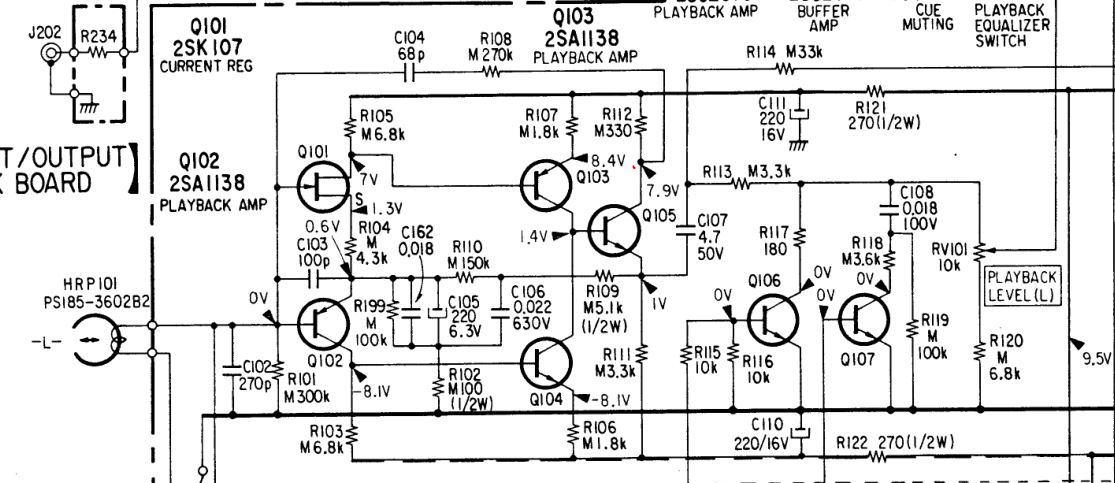

    Можно ли поинтересоваться ?
    От какого магнитофона схема ? Марка ? Модель ?

  16. #2175
    Завсегдатай Аватар для Jenyok
    05.11.2007
    Moscow
    2,596
    По умолчанию Re: Идеальный УВ кассетника
    Цитата Сообщение от Partagas Посмотреть сообщение
    Двухголовая Kyocera. Модель не помню, но их не так много было, можно по мануалам посмотреть.
    Спасибо.
    Service Manual уже найден.
  17. #2176
    26.07.2006
    38RUS
    1,694
    а первая сони tc-k88b

    [QUOTE=belka;2540722]Вариант построения JFET входа по предложенной топологии. Схемка только основной части, для критики, несколько упрощённая.
    Нужно добавлять фильтры, корректор фазы, вытяжку ВЧ, цепи питания, переключалку коррекции и регулируемый с морда уровень воспроизведения (опционно, для Электроники 004)
    Интересная схема . У нее потенциал затвора в небольшой минус , смещает что ? - цепочка D3 ; R8 ? Или все-таки в исток нужен небольшой резик .
    первая сони tc-k88b
    Когда на входе стоит биполяр без разделительного конденсатора особое внимание следует уделять синхронной подаче питания на схему, стоит одному плечу чуть запоздать и ток через базовый переход моментально намагнитит головку, здраствуйте шумы! При включении питания на вход стать ослилографом и посмотреть что происходит на базе, неприменно! Или-же в момент включения отключать головку, возможно в соньке так и сделано.
