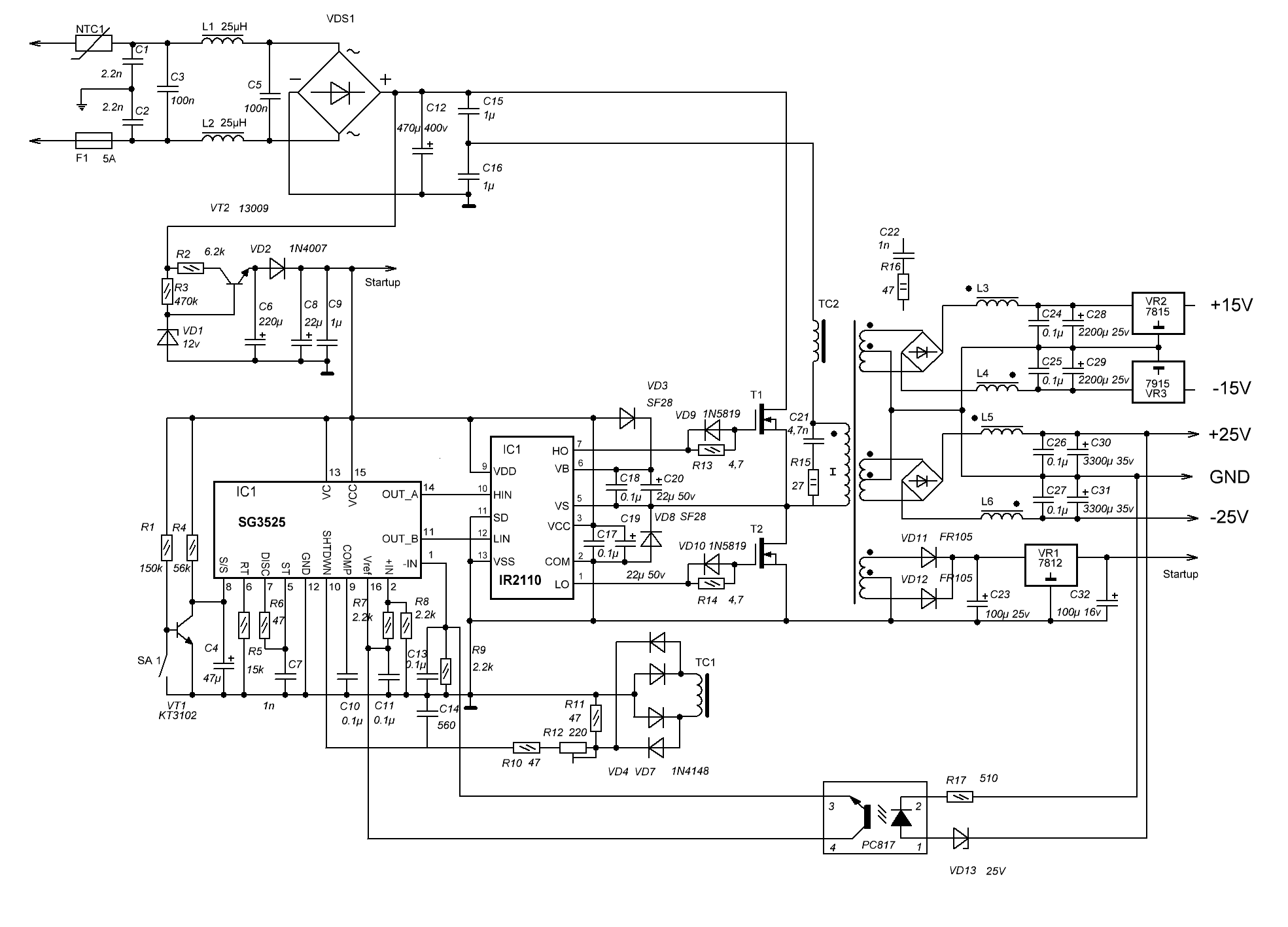

    Вопрос по блоку питания. Решил собрать данный блок, со стабилизацией выходного напряжения. Но, моловато опыта. Обращаюсь к Вам. Подскажите плз, что я напутал, если напутал в схеме. Номиналы резисторов и конденсаторов в обвязке SG3525 - 1.2 и 16 ног. Везде по схемам даются разные номиналы. Так же хотел бы сделать стабилизацию на TL431 но не понимаю как прицепить. Спасибо.
