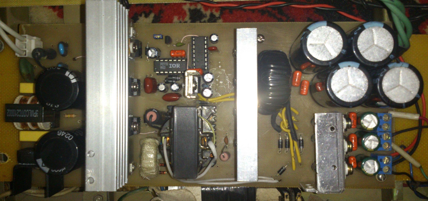

    Итак, по приведенной выше схеме стабилизация работать отказалась, оно и понятно, неправильно включил стабилитрон и оптопару, переделал, стал шипеть трансформатор, и всеравно стабилизации по сути почти никакой, под нагрузкой проседает, без плавно растет. Пробывал еще и другой вариант, там было получше на хх и на нагрузке Вт до 100 держал +-3В, но дальше всеравно падало. Еще после подключения усилителя Д класса, обнаружилось странное явление, на частотах ниже 60 Гц под нагрузкой начинало сильно скакать напряжение и потрескивать трансформатор... В итоге отказался от стабилизации, перемотал вторички, и на этом остановился, снял 500Вт неискаженного синуса на 4 Ома. Может кому пригодится приложил окончательные версии схемы и печатки.

    Цитата Сообщение от Санище Посмотреть сообщение
    Итак, по приведенной выше схеме стабилизация работать отказалась, оно и понятно, неправильно включил стабилитрон и оптопару, переделал, стал шипеть трансформатор, и всеравно стабилизации по сути почти никакой, под нагрузкой проседает, без плавно растет.........
    Здравствуйте. А можно попросить фото данной сборки БП?

    Цитата Сообщение от 2010kira2010 Посмотреть сообщение
    ... фото данной сборки БП?
    пожалуйста

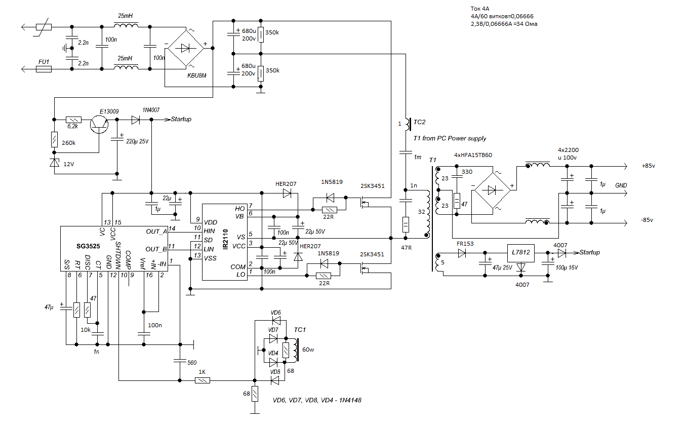

    что можно сделать чтобы немного уменьшить напряжение на выходе преобразователя? уменьшить длительность импульса, изменить частоту, ну тут наверное может возрасти ток хх и нагрев ключей. Собран по этой схеме.

    по этой схеме ничего не можно сделать, так как стабилизация сделана совершенно не правильно.
    Ошибся со ссылкой, не на ту дал. Сейчас вообще без стабилизацииНажмите на изображение для увеличения.

    Проблема в том, что при напряжении 220 в сети получилось 63в на выходе, и конденсаторы стоят тоже на 63, не хотелось бы фейерверка с хлопьями при 230 в сети

    По умолчанию Re: 500-700W Сетевой импульсник
    Сделай стабилизацию через оптрон и все
    в этой схеме понизить выходное напряжение можно только отматыванием вторички.
    по теории надежности для электролитов идет коэффициент 0,6. то есть, тебе нужны конденсаторы на 100 Вольт. а с конденсаторами на 63 Вольта выходное напряжение не следует делать более 40 Вольт.
