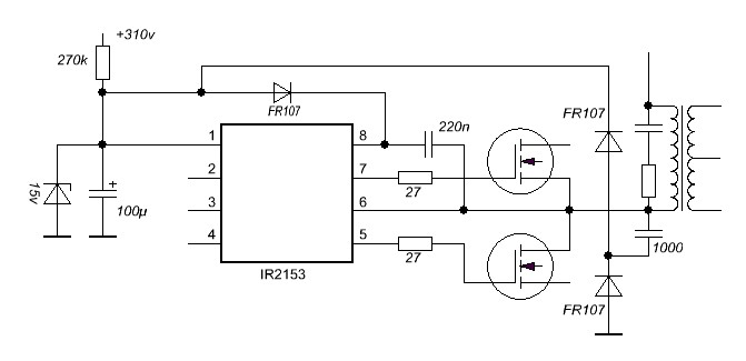

    Хочу простенький полумост на ирке 2153 ватт на 400, перерыл множество схем. Собственно воникают вопросы о подключении первички транса:
    1) нужен ли кондер последовательно с обмоткой и зачем?
    2) какой фильтр-делитель предпочесть (на рис. верхний или нижний)?
    кондер нужен, по простому - отсечь постоянную составляющую
    в зависимости от того какие электролиты есть в наличии, во второй схеме разделительный кондер не нужен, его роль выполняют С13, С14. ну и резисторы параллельно не нужны, их надо поставить параллельно электролиту
    ONtOSbox
    Это будет зависит от многих факторов. Причем номиналы указанных на вашей схемы R5 C6 (R12 C15) необязательно вам подойдут. Их придется подбирать. Эта цепочка предназначена для снижения выброса противоЭДС при закрытии ключа(причем чем больше индуктивность первичной обмотки и скорость закрытия ключа тем выброс будет больше, ну и ещё будет зависить от монтажа)
    Лучше наверное верхний но это ИМХО.
    И обратите внимание на номиналы резисторов R1 R2 (R8 R9) там резистора явно не такого номинала. Мне кажется в пору от 25-60 ом. Чем меньше резистор тем выше скорость открытия и закрытия ключей( чуть выше КПД, чуть меньше нагрев ключей, тяжелее микросхеме управлять ключами, больший выброс) больше сопротивление ниже скорость открытия и закрытия ключей (все наоборот) Вобщем это всего лишь чуть. Но 1 кОм это много.

    Alex_Zhuravlyov, maxon спасибо, буду ваять по верхней схеме. Про снаббер согласен - на месте подберу.
