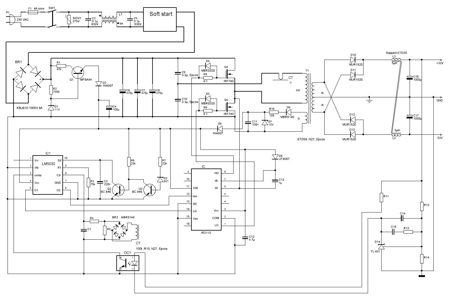

    Ну чтож, продолжим, ревизия 4.
    Поправил номиналы, переделал запуск, теперь транзистор регулятора не лопнет при старте.
    В тяпницо приедет феррит, диоды и низкоимпедансные кондеры на выход.
    Осталось тока откомпенсировать обратную связь и ограничитель тока.
    Думаю обратную связь посчитать по принципу ПИД управления.
    Трансформатор тока будет на колечке R10, максимальный ток измерения в районе 9А, ограничен насыщением, можно правда 2 раза пропустить в обмотку
    Насчет опампа пока не решил.
    Последний раз редактировалось VEC7OR; 23.11.2006 в 03:04. Причина: Опамп
    My rhombicosidodecahedron is bigger than yours.
    27.02.2005
    село Самбек
    2,081
    По умолчанию Re: 500-700W Сетевой импульсник
    VEC7OR, параллельно цепи OC1-R11 надо бы добавить ещё резистор, иначе 431 будет всё время подсвечивать оптрон током своего питания, он всегда есть какой-то. И всю эту выходную цепь 431 лучше бы запитать от параметрического стабилизатора, а не прямо с выхода. Хотя бы потому, что ваши 32В очень близко к её предельному 36В, мало ли что при наладке и её может крякнуть.
    В таком случае думаю можно поставить отдельный опамп и отдельную опору, так все можно покрутить и поменять, правда усложниться система. Например тот же NE5532 и LM326-5 и параметрик который ето все накормит. У ТЛки минимальный ток около 700 микроампер. Честно говоря мне щас больше дырку в голове проедает обратная связь, с таким фильтром напруга скакать будет дай дороги если управление кривое.
    а зачем вам вообще стабилизированное питания усилителя? для звука не есть гуд, лучше такая схема ккм>инвертор
    А что не так ? И кто сказал ? на DIYaudio народ в принципе за, да и шины пожеще выходят, напруга не проседает.
    С ККМ мне честно говоря лень возиться, вот стану большим и известным, тогда да

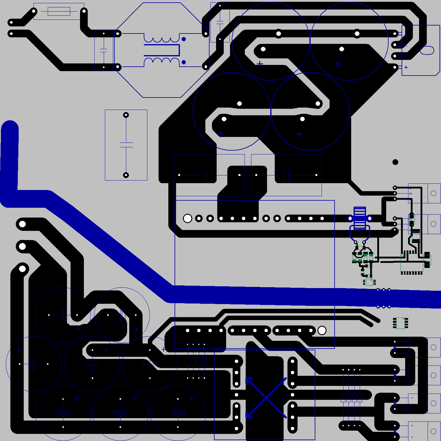

    Набросал макет платы, пока в решал с основным расположением, силовые и т.д.
    Платка будет 20х20см, меньше не выходит, хачю чтоб все, что греется было на одном краю и будет закреплено на уголке.

    Старый знакомый Аватар для strannicmd
    28.04.2006
    Modena (I)
    903
    VEC7OR,
    А дросель у Вас тоже на ЕТД собран? С зазором? Если да то он будет создавать наводки, что не очень хорошо для УМ..

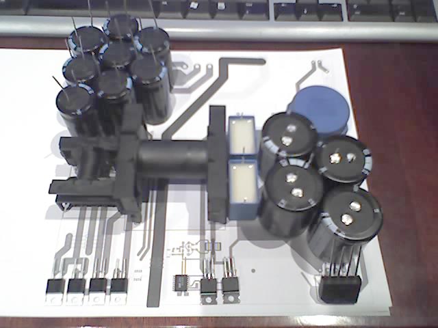

    Новичок Аватар для Bender
    28.12.2005
    Красногорск
    1,589
    Зачем столько кондёров на выходе? Вы же вроде стабилизорованный БП собираетесь делать? Как таким фильтром воротить бум? Как-то дороги длинноваты, и компоновка не очень.
    strannicmd, можно зазор экранировать полосой фольги и заземлить её, помогает.
    На нем самом, и с зазором. И оборачивать тоже будем.
    У мя они лежат мертвым грузом, да и задумывались давно в усил. Воротить любым можно, компенсатор позволяет.
    А длинные где ? на входе там где 220 входит, ну может, там где диоды, ну не.
    А компоновка где хромает ?
    28.12.2005
    Красногорск
    1,589
    компенсатор чего?
    плата большая, деталей мало, дороги необосновано петляют, не по мне это.
    Но, как говориться у "каждого додика своя методика", вырабатывайте свою
    зы: на фотке мой первый ИБП, с точки зрения схемотехники сейчас бы многое изменил, с точки зрения компоновки оставил бы всё как есть.
    4 по 250Вт не стабилизированный, после часа работы на полную мощность (1 кВт без ККМ просто жуть ) корпус нагрелся не более, чем на 45-50, просадка выходного под нагрузкой менее 10%. Вроде было около 5%, точно не помню, а врать не буду.
    Последний раз редактировалось Bender; 06.12.2006 в 18:23.
    Ну дык детали большие, потом напруга тоже не маленькая, плата без маски, надо расстояние между дорожками держать. Необоснованно петляют - ну хз, вроде все максимально короткое, разве что сетевой выпрямитель далеко от входа, еслиб все не вешал на один радиатор было бы явно проще.
    Компенсатор фазы есть такой, дает больший запас по фазе, можно иметь намного лучший отклик на изменение нагрузки. Я уже начертил диаграммы Боде для энтого блока, посмотрим как будет в реале.
    П.С. Ну на 250вт требования другие немного
    и какие же требования для 250 Вт?
    входной то фильтр общий для для всех 4 модулей.
    компенсатор это конечно хорошо, но имхо чем меньше работы для всякого рода корректирующих(компенсирующих) узлов тем лучше.
    конденсат на плате планируется осаждать?
    После монтажа плату отмыть, хорошенько пролачить, и можно навсегда забыть о расстояниях между дорожками.
    Транзисторы поменьше как то, колечки помеменьше, накопительные емкости поменьше, токи меньше, провода потоньше.
    Так они для этого и созданы, чтоб за выходом следить, они же и отвечают за то чтоб выход не болтался.
    Нет, но как то чувствуешь себя спокойнее.

    27.02.2005
    село Самбек
    2,081
    Коёбочка славная. Просто завалялась с лучших времён или где-то такое есть по сходной цене?
    28.12.2005
    Красногорск
    1,589
    лысый, коёбочка - эксклюзивный хэндмейд На нарезку ребёр ушёл целый день, т.к. боковые панели - люминь, гадость редкостная в плане металлорезания. Другое дело Д16, Д16Т , фреза как по маслу идёт.
    Самое ценное в девайсе , самому нравиться. Вот сфоткаю с другого ракурса, там где кнопка вкл/выкл и гнездо, там тоже немного извратился, но вышло красиво, по советски монументально.
    На счёт цены не знаю, сдаётся мне на заказ дорого бы вышло, дядь Вась за поллитру делающих "чертей лысых" практически не осталось.
    зы: прям каламбур получился.
