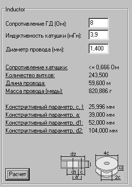

    anli , расскажите пожалуйста про Вашу катушку индуктивности (3,9 мГн):
    1. Она с воздушным зазором (без сердечника)?
    2. Каким диаметром провода намотана?
    3. Какой имеет внутренний диаметр намотки (каков диаметр каркаса, на который намотан провод)?
    А то что-то уж очень большие габариты получаются при попытке посчитать размеры катушки с воздушным сердечником.

    По умолчанию Re: Трёхполоска на Beyma вне правил
    Пётр,
    Я не нашёл тут у нас провод и был вынужден заказать готовые катушки здесь:
    http://arkada.com/showprice.php?id=66
    6.8mH, диаметр 1.4мм. Потом с болью в сердце отматывал, когда подобрал нужный номинал
    Кстати, тут написано: http://gaydenko.com/audio/speakers/xover01.png
    Добавлено через 1 минуту
    Большие для чего? Для 100-200 литров?? Не верю
    Последний раз редактировалось anli; 10.04.2009 в 18:19. Причина: Добавлено сообщение
    Просто вот расчёт в программе "Crossover Element Calculator v 05", на которую мне указали, как на достаточно достоверную, даёт результат, что поперечный диаметр катушки больше 10 см! И при этом, меди в такой катушке (3,9 мГн) на 820 грамм. Ведь это же немало!? (Я таких ещё не видел. Думал, что катушка должна быть хоть примерно, такая как в S-90...)

    Пётр,
    Очень даже житейские размеры. Так оно всё и есть, когда диаметр провода приличный.
