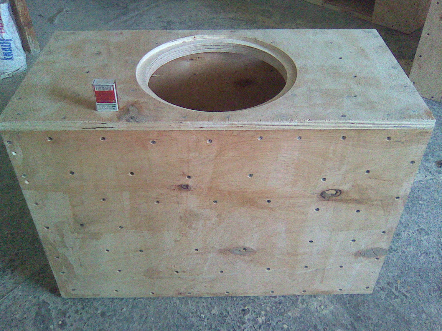

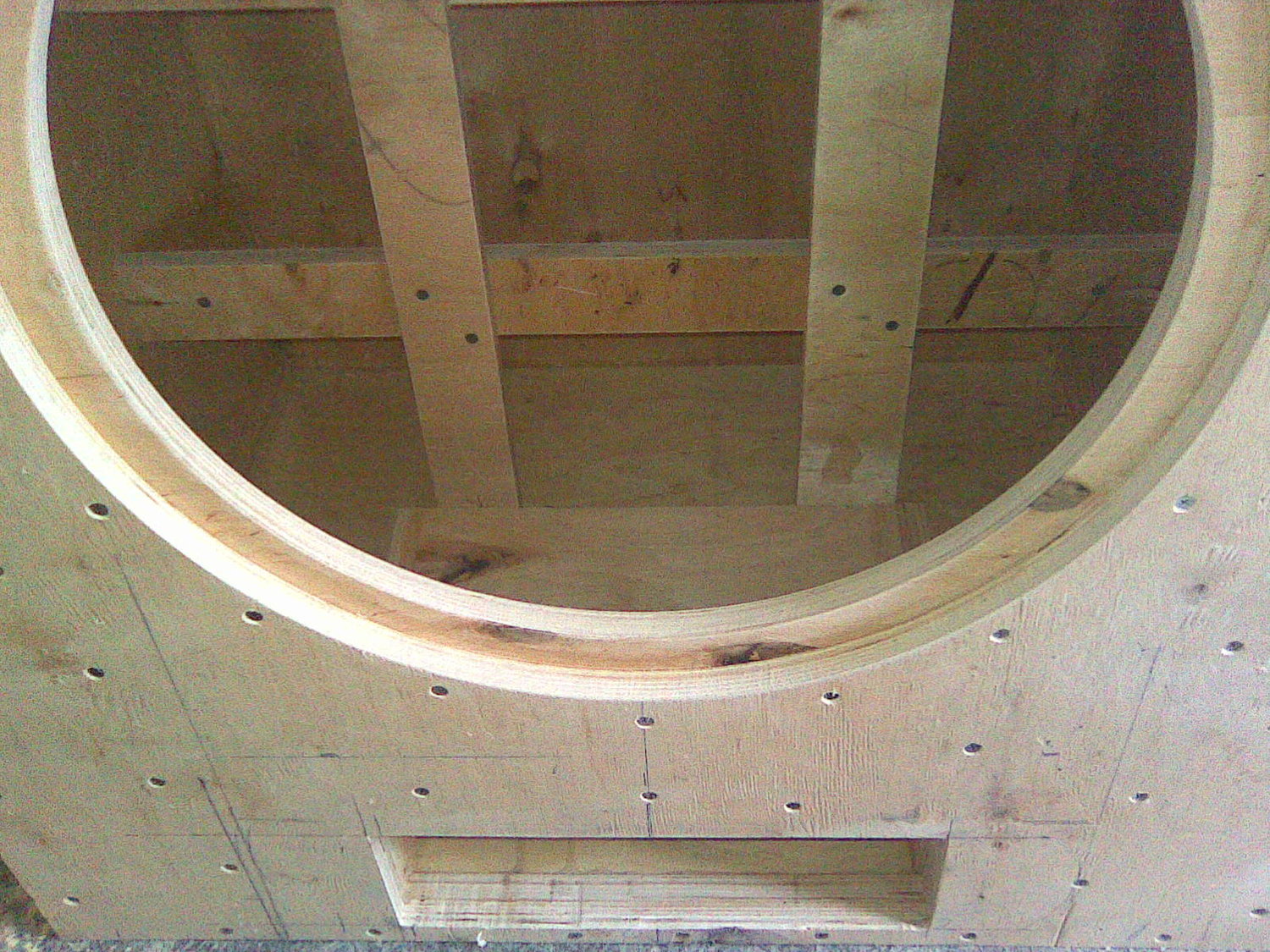

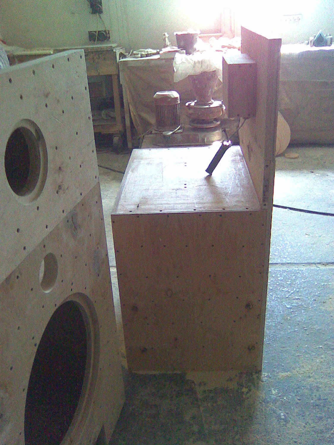

    По теме...
    Жаль времени физически не хватает - но корпуса уже собраны и отслушаны - готовятся к отделочным малярным работам...
ID:	125185 Нажмите на изображение для увеличения.
ID:	125182 Нажмите на изображение для увеличения.
ID:	125186 Нажмите на изображение для увеличения.
ID:	125183 Нажмите на изображение для увеличения.
    Верхняя панель с СЧ дином будет с возможностью наклона на регулируемой двойной опоре (вес приличный)... Центр СЧ дина на 115 см от уровня пола. Точка прослушивания - 3.5 метра от акустики...
    Последний раз редактировалось amatti73; 05.06.2011 в 21:01.
