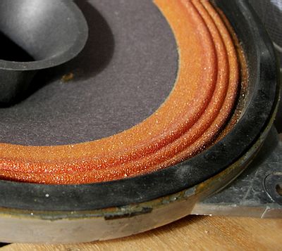

    Старый знакомый Аватар для Sferoid
    16.06.2006
    754
    По умолчанию Re: Трёхполоска на Beyma вне правил
    фото
    16.06.2006
    754
    Откоровенно скажу - не знаю. Что-то вспененное (но совсем не рыхлое). Думаю, если бы за 3 года что-то случалось, то горячим испанским парням что-то бы оторвали
    Может не совсем в тему, вот кусочек динамика 10ГД-36К40 4Ом, производство 1984 г. Сфотографировал сейчас.
    По виду поролон, должен был рассыпаться лет 20 назад. На самом деле, пропитанная ткань(по описанию). И это отечественный, а не испанский, и не концертный, который должен стойко переносить тяготы и ... Так что, с долговечностью, наверное, всё с большим запасом будет.
    мифолог
    Аватар для anli
    06.11.2004
    4,735
    У 605Nd я бы не назвал этот материал поролоном, так как штука заметно более жёсткая, плотная (чёрная). О жёскости подвеса, кстати, и параметры говорят.
