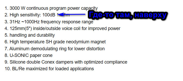

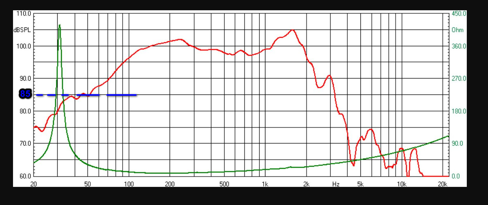

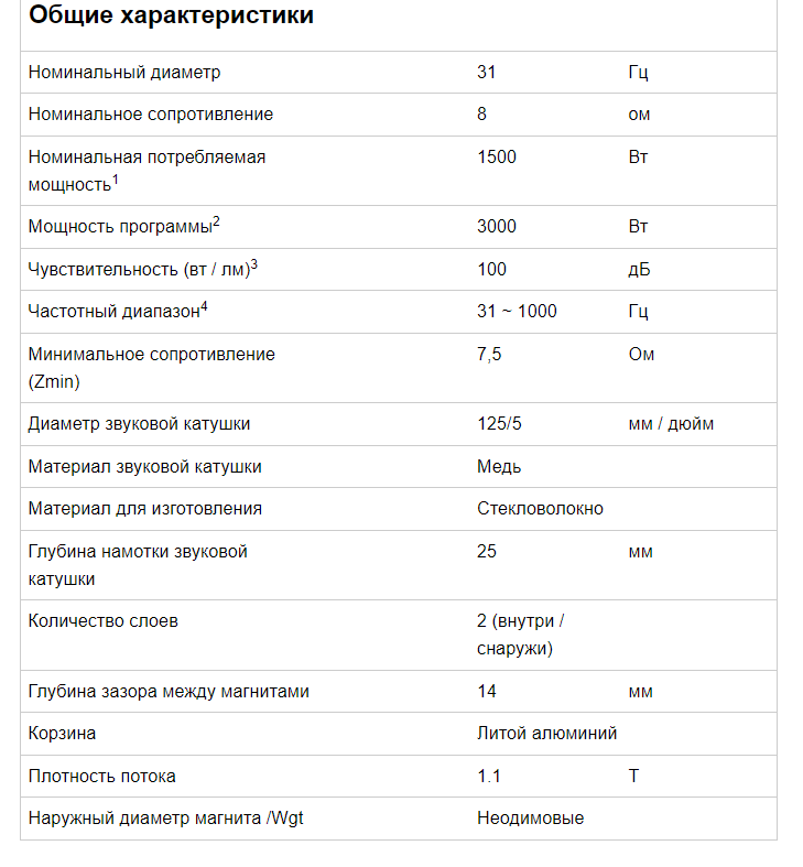

    Здравствуйте, прошу совета с оформлением на динамик J6318nd /2 турбосоник
    итак, хотелки не мои!
    но из расспросов понял следующее
    человек выбрал динамик http://www.turbosonicspeakers.com/pr...show.php?id=45
    хочет запилить саб типа РЦФ 8003 мк3, или 8004, но из разговоров понял, что он ориентируется по отзывам мобильных диджеев
    и уже заказал динамик,
    получается , что купил динамик один., а хочет чтоб саб звучал как вышеописаный РЦФ, я понимаю что так не бывает, поэтому прошу направить в нужную сторону.

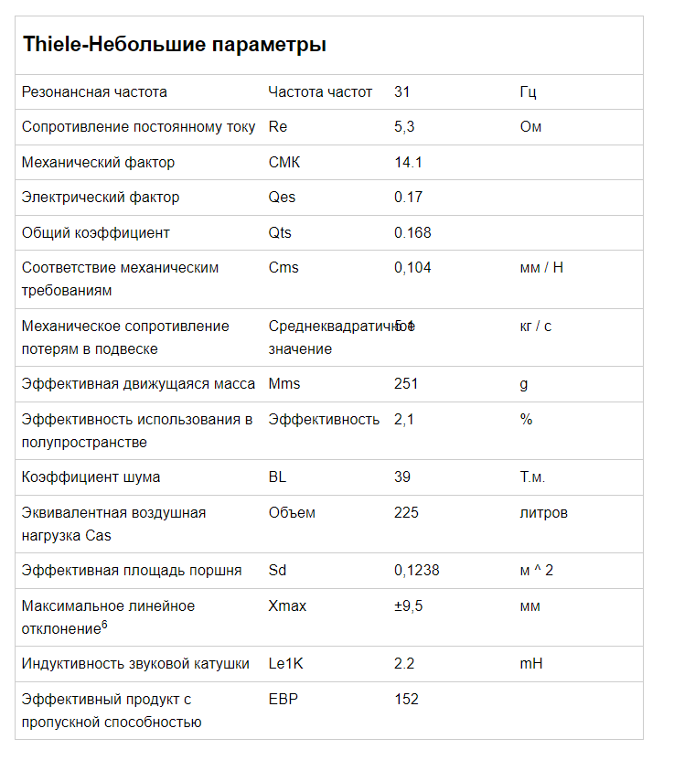

    По умолчанию Re: Посоветуйте оформление на динамик турбосоник J6318nd /2
    8003-ни хрена не мобильный саб,и по габаритам,и по весу
    Ну да ладно,хочет человек-не вопрос
    По динамику-странное значение Qts,перемерить бы эту бошку в реальности,иначе получится хрень (с очень большой вероятностью)

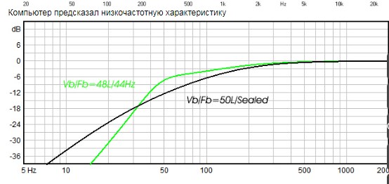

    Ну а почсчитать и спилить ФИ ящик по реальным параметрам Т-С-не есть проблема

    Цитата Сообщение от deshifer Посмотреть сообщение
    может ли кто
    Так картинка у них есть Нажмите на изображение для увеличения.
    ---------- Сообщение добавлено 09:33 ---------- Предыдущее сообщение было 09:30 ----------
    ТЗ и делов то.
    Значит ждем когда привезут и заново измеряем. Спасибо.

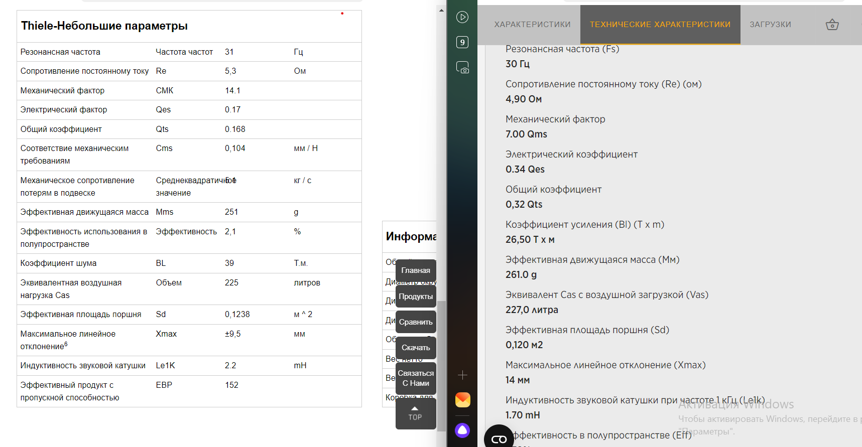

    29.06.2012
    Где-где?
    4,430
    Сделайте пару-тройку замеров методом добавочной массы и присоединённого объёма при температуре 20*. Почему так? Усреднёнка (если вы не житель Африки). Результаты сюда. Лучше скриншотом. Округлять ничего не надо. Особенно Re.
    Замерил только собственную резонансную. Она как по паспорту 31гц
    ---------- Сообщение добавлено 02:58 ---------- Предыдущее сообщение было 02:58 ----------
    Узнаю, скину.
