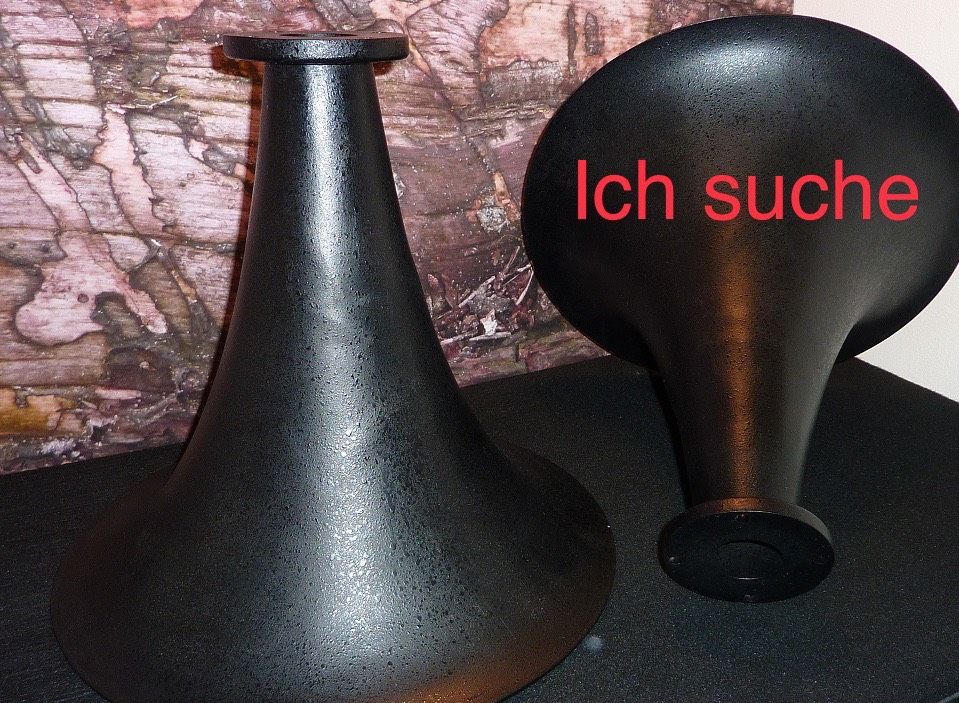

    Здравствуйте, столкнулся с проблемой, не могу найти чертежей и 3д моделей круглых трактрисовых рупоров, нашел калькулятор, он расчитал, и вроде как его данные из эксель файла можно в автокад занести, скачал автокад и не получается сделать, собственно интересует меня такие дудки
    https://www.voltiaudio.com/a/gregstr...alculator2.xls - вот калькулятор этот там внизу вкладки есть вторая интересует
    Возможно у кого то есть чертежи или 3д модели для чпу таких дудок? Надо 250-300 герц, диаметр и а выходе 53-58см
    Примеры дудок, acapella audio, jabo, avantgarde acoustics- такого плана мне нужны рупора.
    stereolab sl250Нажмите на изображение для увеличения.

    Это нужен спец по экселю, там координаты в рублях. Что не удивляет. Вернее, "разряды" в целой части разделены. Вот кад на них и спотыкается.
    А так да, при таких размерах уже есть шанс.

    О двух концах процесс.
    Сначала ждем экселевца, потом думаем как и зачем из када переварить в ЧПУшный формат. Еще не вечер.
    Кстати, имей в виду, что наобум дудка не считается, для этого нужны как минимум ТСП реального драйвера, и, желательно, геометрия адаптера (это все, что между диафрагмой и горлом). Ну или хотя-бы ТСП.
    А у тебя, как я понимаю, вообще кокс, тут я вообще не совсем представляю, как считать. Еще и дифракция внутри его самого.

    Нашел еще один генератор для солидворкса уже как раз в чпу эту прогу и пользуют для резки, https://www.printables.com/model/430...enerator/files
    Да вон куча вариантов где эти драйвера использую
    https://eckhorn.com/studio-monitor-2.html
    https://eckhorn.com/eckhorn-sota-kh.html
    https://www.lautsprechershop.de/hifi/bigbang.htm
    И еще как минимум 3 конторы которые используют этот драйвер в таких дудках, и цены на их ас от 6к евро и до 16к видел

    Чтобы убрать пробел в числах, нужно выделить эти ячейки и выбрать в меню формат. Там нстраивается. Только потом еще через F2 прийдется прощелкать все эти ячейки.
