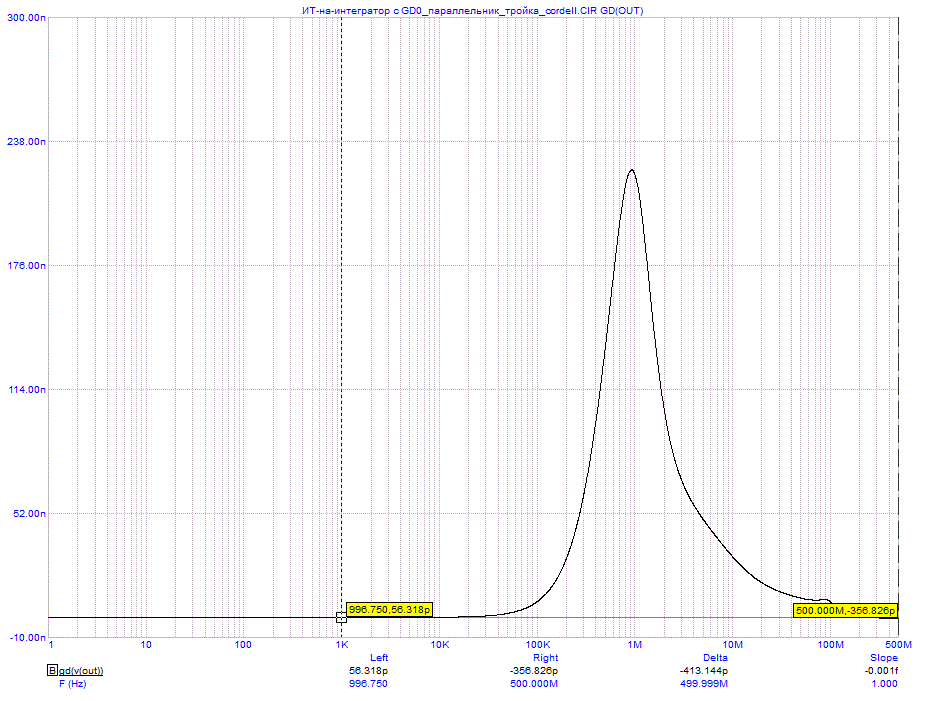

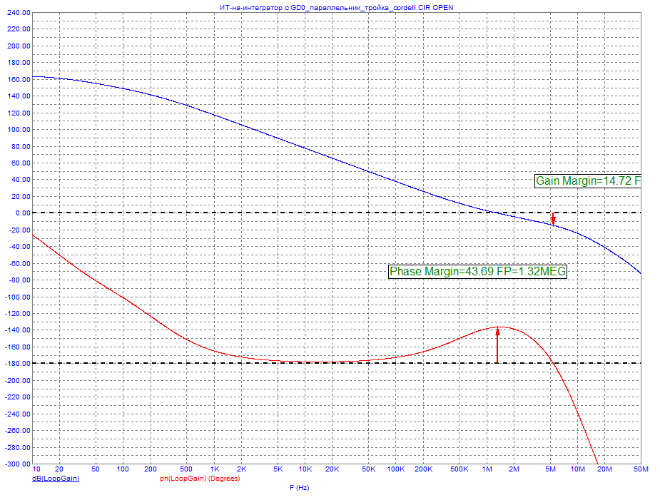

    Покажу только идею. Реализовать ее можно по разному.
    Как будет лучше для звука, я пока не понял.

    Я специально показал здесь GD и переходной процесс на нарастающем сигнале. Это продолжение моей темы про «нулевую ошибку».
    Идея здесь в том, что первый ОУ тоже является интегратором, что и обеспечивает два интегратора в петле со всеми вытекающими последствиями.
    Собирать буду на основе этой идеи на универсальной плате, которая позволит провести эксперимент, поочерёдно добавляя дополнительный интегратор и менять тип используемого ОУ.

    Штука хорошая, но ОБ имеет ток ошибки базы, надо его возвращать в выход ОУ
    Может быть тогда заменить интегратор на оу на неинвертирующее включение, а ОБ- на зеркала? По зеркалам схемы уже отработаны.

    ОБ шустрее, чем зеркала
    С30 попробуй с R95, входная четверка УТ - лишняя

    По умолчанию Re: ИТ на интегратор с "нулевой ошибкой"
    В шапке модель, будь любезен, проверь на ней, пожалуйста.
    Вы так и не ответили, на мой вопрос, где в вашем понимании критерии, что лучше будет для звука и какие порядки этих критериев. Поэтому действительно будет трудно что то понять, когда не поставлена задача (ТЗ).
    Опять же, ничего не имею против технических изысканий, они у вас правда интересны.
    Аватар для antonluba
    12.12.2014
    Сочи, Коломна
    804
    Технические принципы я обозначил здесь:
    Я пытался реализовать следующие идеи:
    1. Инклюзивная коррекция в высокоомную точку (источник тока работает на интегратор);
    2. Не использовать ппк, не использовать коррекцию на опережение в цепи общей ос, не использовать двухполюсную коррекцию в цепи общей ос;
    3. Интегратор накачки строго первого порядка (см. темы Букварева).
    Все эти методы, как я думаю, должны обеспечить превосходное качество звука при достаточно высоких измеряемых параметрах.
    Есть также мнения, что ун по типу Видерхольда обеспечивает лучшее звучание, чем обычный УН по типу Лина.
    Я хочу сделать модульную конструкцию, чтобы можно было легко менять УН.
    И послушать все это.
    Пока в свободное время рисую платы. Корпус у меня уже есть, трансформатор, транзисторы, микросхемы тоже, так что, надеюсь, проект будет реализован.
    А дальше только прослушивание.
    Но, наверное, нужно будет поднимать класс остальных составляющих сетапа.
    Потому как вопрос начинает сводиться к отличиям между Кг = -110дБ и -130дБ на 20К при полной мощности. При прочих почти равных характеристиках
