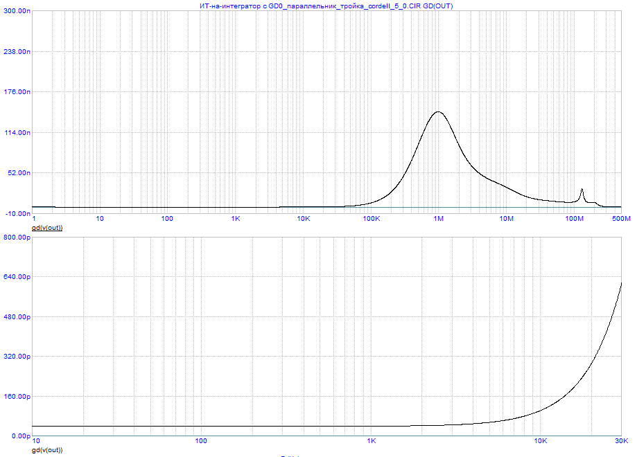

    Покажу только идею. Реализовать ее можно по разному.
    Как будет лучше для звука, я пока не понял.

    166-й и 167-й транзисторы лишние. Параллельник на разных типах транзисторов собирается.
    Параллельно резистору R121 ускоряющий конденсатор 47-220 пф, обязательно.
    V7, v8 3.3-7.5в. Питание этой части схемы выше, чем питание транзисторов выхода вольт на 10.
    Диоды защитные обязательны.

    Q146 и Q165 лучше взять другие, а не 5551/5401. Им нужно работать при Uкэ~0.65 В и токе в несколько мА.
    Как вариант - 3904/3906.

    Первая итерация будет маломощная, такой ВК недотягивает до рельсы всего 1.5В, поэтому V7, V8 такие.
    Блок питания тоже усложнять не хочу, корпус маленький, влезло бы это.
    Параллельно R121 на плате предусмотрена RC цепочка, модель показывает, что достаточно 22пФ и 47Ом.
    Пары п плечах параллельника соединю мордами через термопасту, других вариантов пока нет. Поэтому решил оставить Q166-167.
    Дальше будем смотреть по результатам

    Меандр укрощать входным фильтром.
    Там еще антиклип нужен.
    Я буду собирать схему на транзисторах, она мне кажется более элегантной, что ли.

    Как вам такой график петлевого?
Название:	ИТ-на-интегратор c GD0_дискрет_параллельник_тройка_cordell_3.GIF
    Супер конечно! ) Но более интересно посмотреть на меандр, так как графики петлевого здесь строятся без учета нелинейности. Макет скоро соберете? При настройке меандр "наше все", графики петлевого, без специального оборудования получить сложно.
  18. #57
    Аватар для antonluba
    12.12.2014
    Сочи, Коломна
    803
    По умолчанию Re: ИТ на интегратор с &amp;quot;нулевой ошибкой&amp;quot;
    В теме про "нулевую ошибку" я уже объяснял, что меандр без входного фильтра в этой схеме не получится.
    ОБЯЗАТЕЛЬНО надо ограничивать скорость нарастания на входе.
    Ну или придумывать схему, предотвращающую насыщение интегратора. Пока я это "ниасилил"
