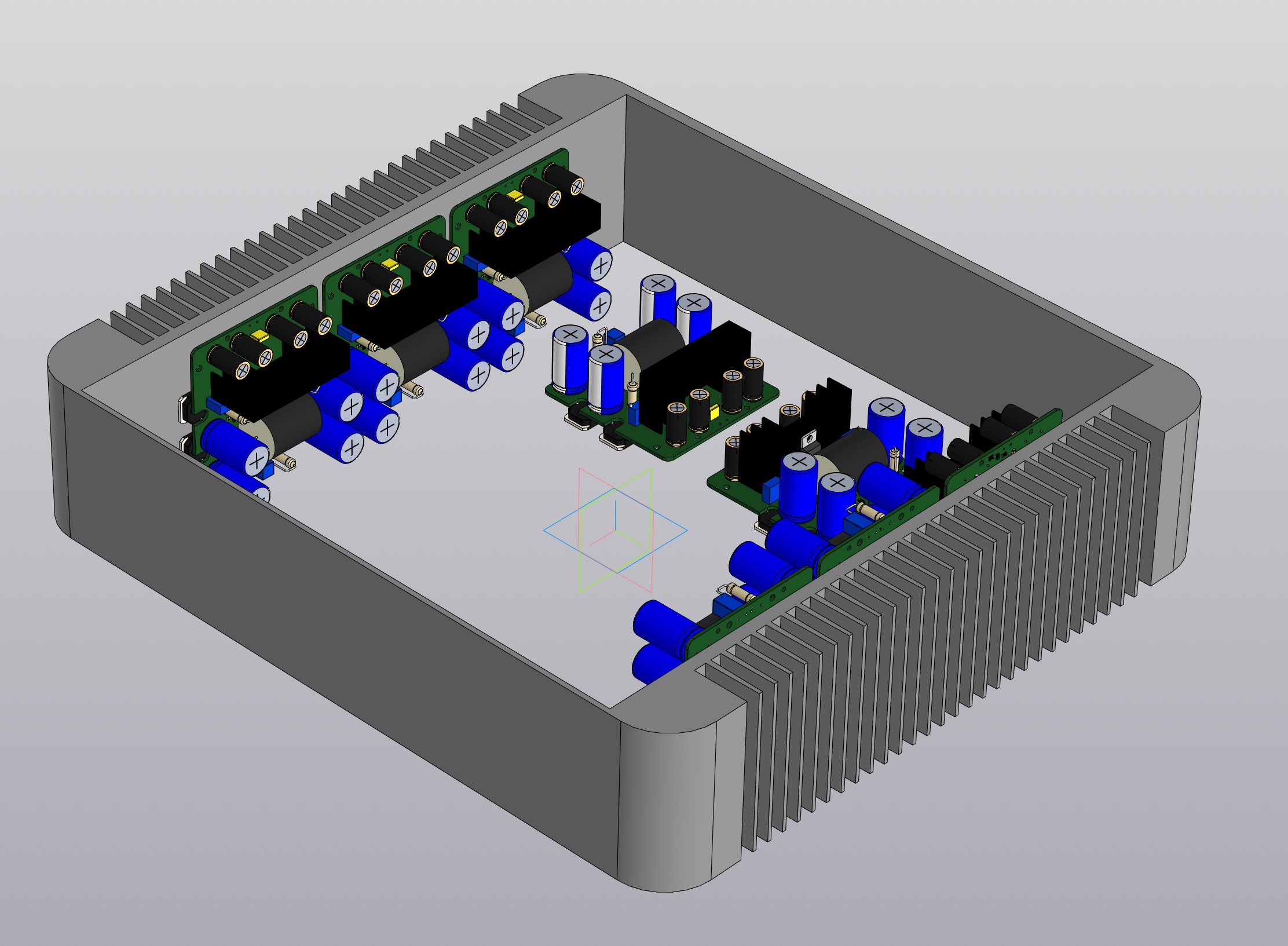

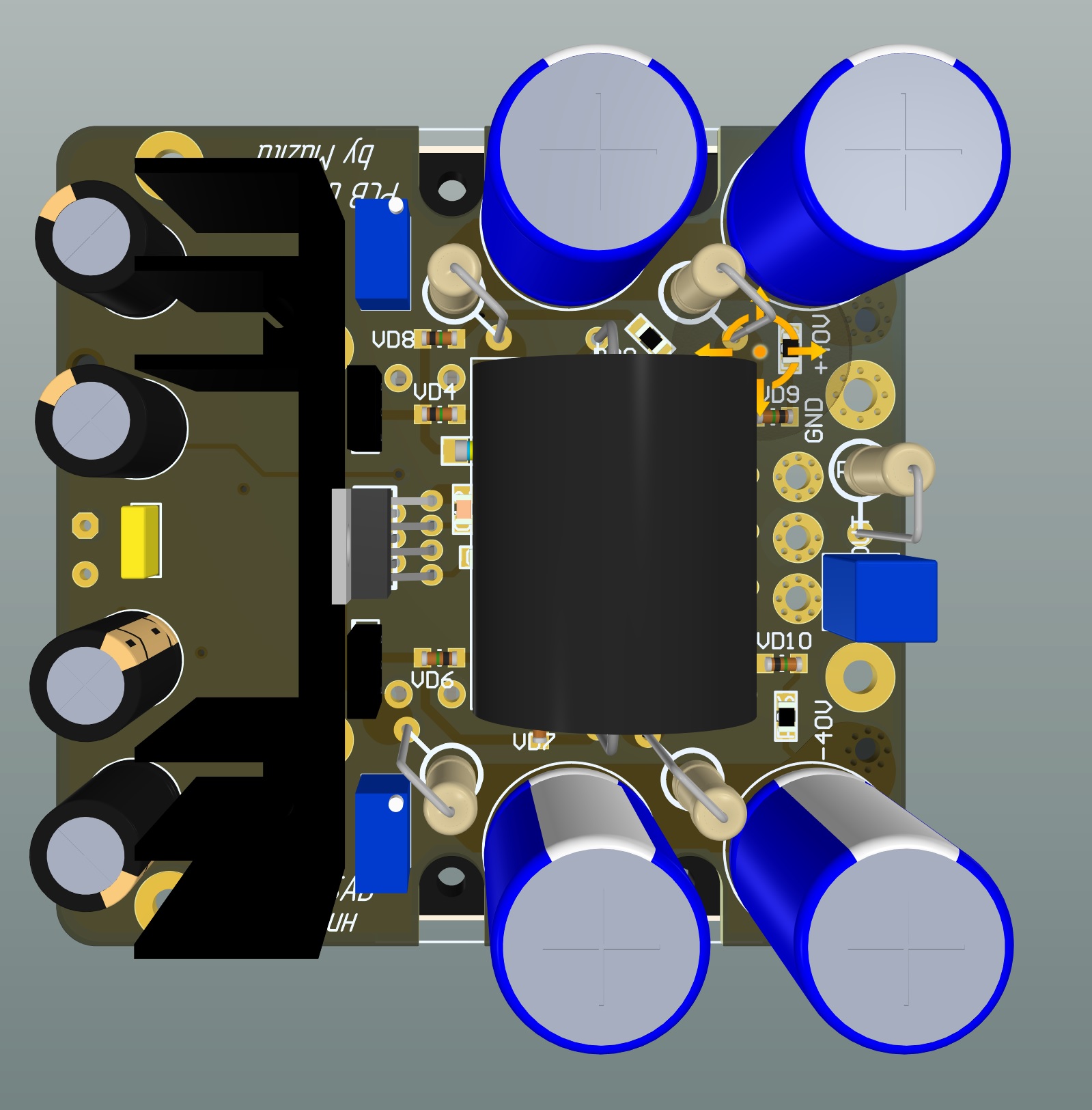

    Что то меня понесло... и зацепило в многоканал. Пока, с точки зрения настройки и сведения АС. Прикупил я цапик "Flex Eight" на 8 каналов с плюшками софтовыми типа цифровых фильтров и прочей нужности. Послушал его звук, сравнил с DYK DAC 1.3. В целом звучит достойно, можно пробовать пилить на нем полноценную активную АС.
    Задался выбором усилков и остановился на YES-3-SAB, как лучшем компромиссом для реализации в приемлемым корпусе.
    Решил питание организовать в отдельном корпусе. Причесал плату для многоканала без отдельного БП.
Название:	Снимок экрана 2024-03-24 071457.jpg
    Теперь думаю, как запилить БП. Стабилизированный или сделать хорошую фильтрацию от помех и остановится на CRC.

    пошло дело...

    ---------- Сообщение добавлено 18:19 ---------- Предыдущее сообщение было 18:14 ----------
    таки если посмотреть... получается большая земляная петля... охватывающая два блока и 4 резистора...

    Mazila, Хватит ли радиаторов ? Там на каждую сторону корпуса 12 транзисторов,по 100 ма. на 1 корпус. Итого 1,2А да на 40в. В легкую лампочка Это я по минимому.
    А трансформатор? 2,5 А просто так.
    Впрочем ты наверное уже все учел.Нажмите на изображение для увеличения.

    Внутренние радиаторы должны обдуваться вентиляторами. Иначе перегрев.
    Не заметил еще 2 канала посередине. Тепло на дно корпуса. Как калориметрист бывший, замечу,это нонсенс. Дно не повод для его использования в качестве радиатора.
    Печаль.
    А перфорации в днище и крышке по максимуму?

    У меня они есть,снизу радиаторов и вверху над радиаторами На радиаторы вентиляторы по 2 на каждый.

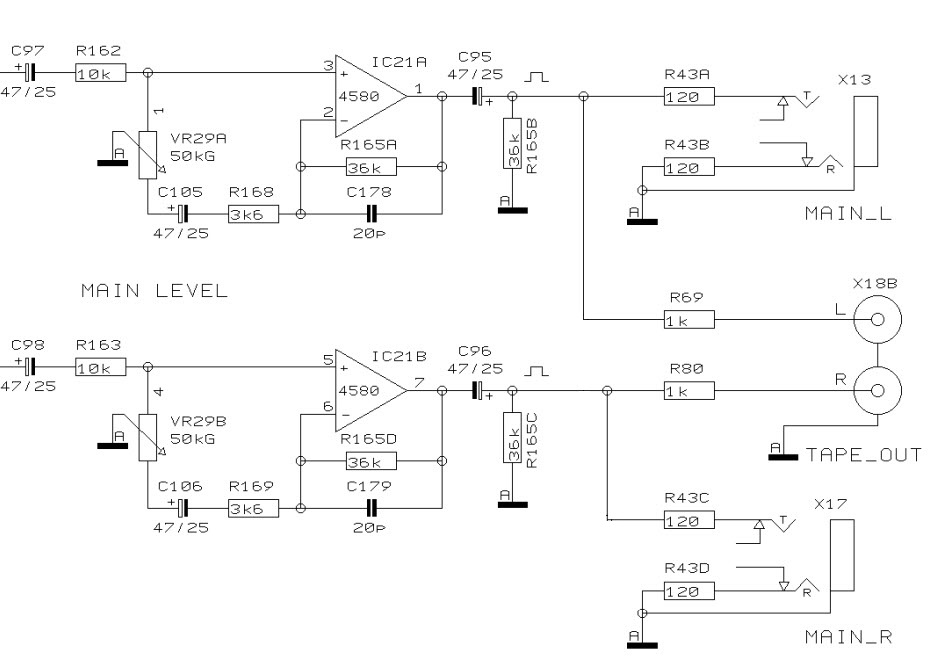

    Это профессиональный балансный интерфейс! Уменьшает помехи при передачи сигнала, и не только...
    насколько я знаю, профессиональный интерфейс это дифференциальный выход и вход, а тут больше упор на некое разделение силовой земли и сигнальной, вроде так, а так согласен с вами.
    Не обязательно. Выход в недорогих моделях микшерных пультов делают так. Там и выход на RCA видно чем отличается.
    Прикидывал хватит. 4 усилка (ВЧ, СЧ) будут по одной паре ВК. Пара усилков ВЧ, крепится на дне. Дно 6мм, 1700 см2., другой тепловой нагрузки на него нет. Остальные усилки на радиаторе. Понятно, что корпус холодным не будет, ну так радиаторы начнут работать, когда перевалят за 50 С.
    Тепло на дно нормально, если сделать ноги усилка повыше 20...25мм.

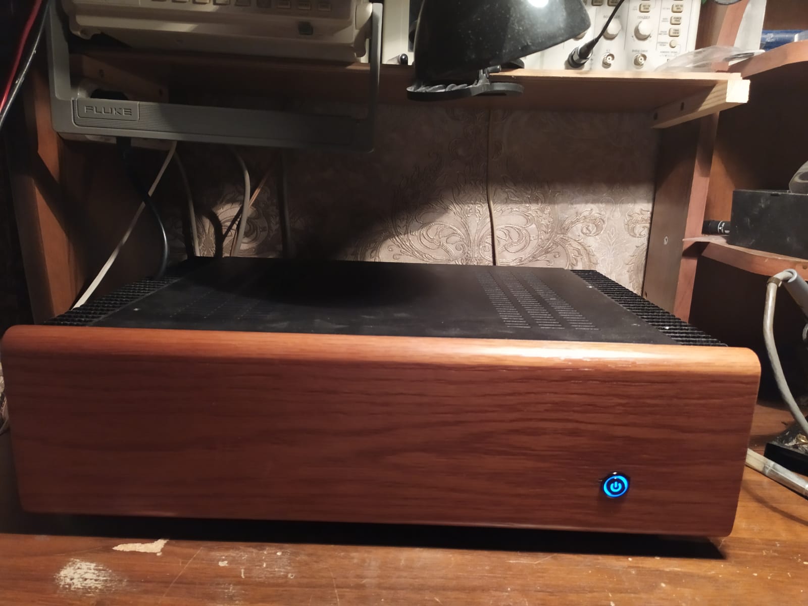

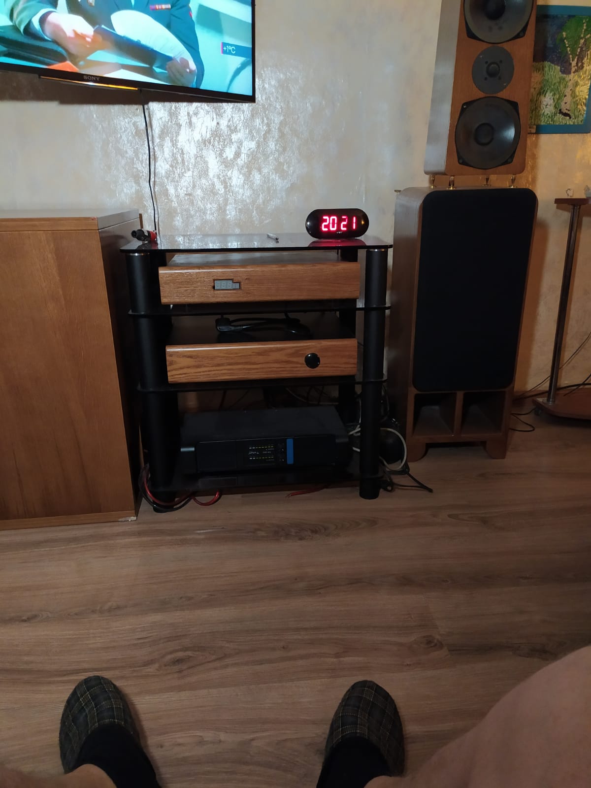

    Mazila, Денис, все так и не так. Я провел длительные испытания YES-3 в разных тепловых режимах. Да на ВЧ одной пары хватит, а вот на СЧ при 4 омах наверное не стоит. Обнаружена интересная закономерность, стоит молча усь 5,10 15, минут все ОК, а потом спонтанно идет повышение температуры. А вот при работе идет равномерное устойчивое увеличение Т. Причем по току ты ничего не увидишь Он стабилен. Полевики прикрываются. На картинке вижу 4 пары. Значит есть мост. Я бы то же поставил по 1 паре транзисторов на СЧ, однозначно сигнал выходной лучше, особенно при больших сигналах,режим транзистора за обр зашкаливает. Но если честно на миды класс Д правильнее, Упругий сухой не размазанный звук, связано с источником питания. Импульсное питание явно лучше контролирует напряжение, а помех бояться в звук не ходить. А эту фазолинейность и прочую требуху оставить для верующих. Конечно усилитель не левый из чипа брать.
Название:	Без имени.jpeg
ID:	452311 Основной усилитель на столе очень тяжелый донести не могу до стойки. Вверху ЦАП с фильтрами, в серединке будет стоять СЧ-ВЧ усьНажмите на изображение для увеличения.
ID:	452312,ниже сабовый усь и еще ниже мидовый усь
    В планах переделать морду мидового уся. Но сил нет совсем.
    С уважением Михаил
    Ага, видно - 1К резистор последовательно, это приговор.

    А вид сверху и снизу платы YES 3 есть?
    Андрей Константинович

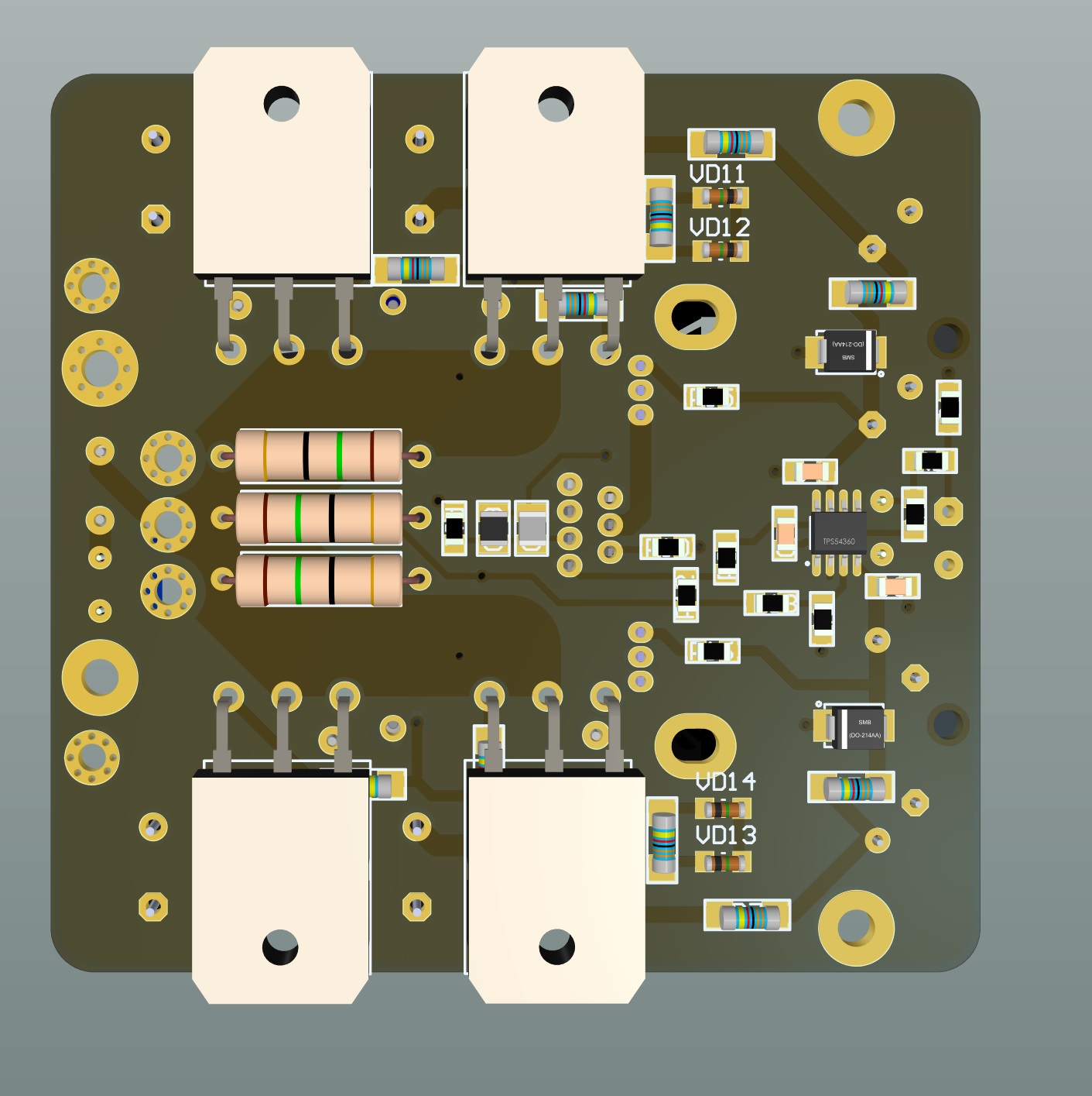

    для чего?

    Чтобы посмотреть размеры некоторых деталей, где можно ставить не только MELF, mini
    Какие подстрочники ...
    ---------- Сообщение добавлено 20:04 ---------- Предыдущее сообщение было 20:01 ----------
    На платах всё будет подписано?
    ---------- Сообщение добавлено 20:08 ---------- Предыдущее сообщение было 20:04 ----------
    Крепёжные отверстия 3 или 2,5мм?

    смотри перечень... https://www.chipdip.ru/product/pv36w103, радиатор BLA 032
    ---------- Сообщение добавлено 06:44 ---------- Предыдущее сообщение было 06:42 ----------
    нет конечно, только контуры деталей. Собираем по сборочному чертежу и перечню... Советская инженерная школа
    ---------- Сообщение добавлено 06:44 ---------- Предыдущее сообщение было 06:44 ----------
    Крепеж весь под винт М3, отверстия в плюсе
    Нашел косяк в перечне тип резисторов планарных 207 читай 0207. Поправлю перечень. Чертеж сборки смотри в почте...

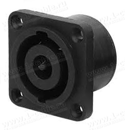

    В компоновке надо решать вопрос с разъёмами питания и АС.
    есть что то на примете?
  18. #97
    14.05.2005
    2,385
    По умолчанию Re: Многополосные усилители – это реальность (2)
    На счёт питания не знаю, на АС я бы предложил Speacon-ы, есть на 2, 4, 8 контактов, 30(40) А.Нажмите на изображение для увеличения.

    Ещё многое зависит от того, как будут выполнены кабели к АС, 8 в одном, 4+4 и т.п.
    В общем-то удобны, особенно при частых переключениях. Но сильно торчат сзади колонки - их бы хорошо наклонно монтировать
    Кабель у себя я делал совмещённый 3 пары в одном. Упрощённо - пары навиваются с большим шагом на центральный канатик-верёвку и каждая пара отделена от соседней тоже канатиком. Трудоёмко, но не чрезмерно. Ну и сверху :змеиная кожа", сейчас её навалом. Давно в какой-то кабельной ветке описывал технологию, ветка снесена уже.

    ...тогда и на питание Поверконы
    Тут предполагается низковольтное питание от внешнего БП. Лучше тогда мощные Powercon-ы на 32 А
