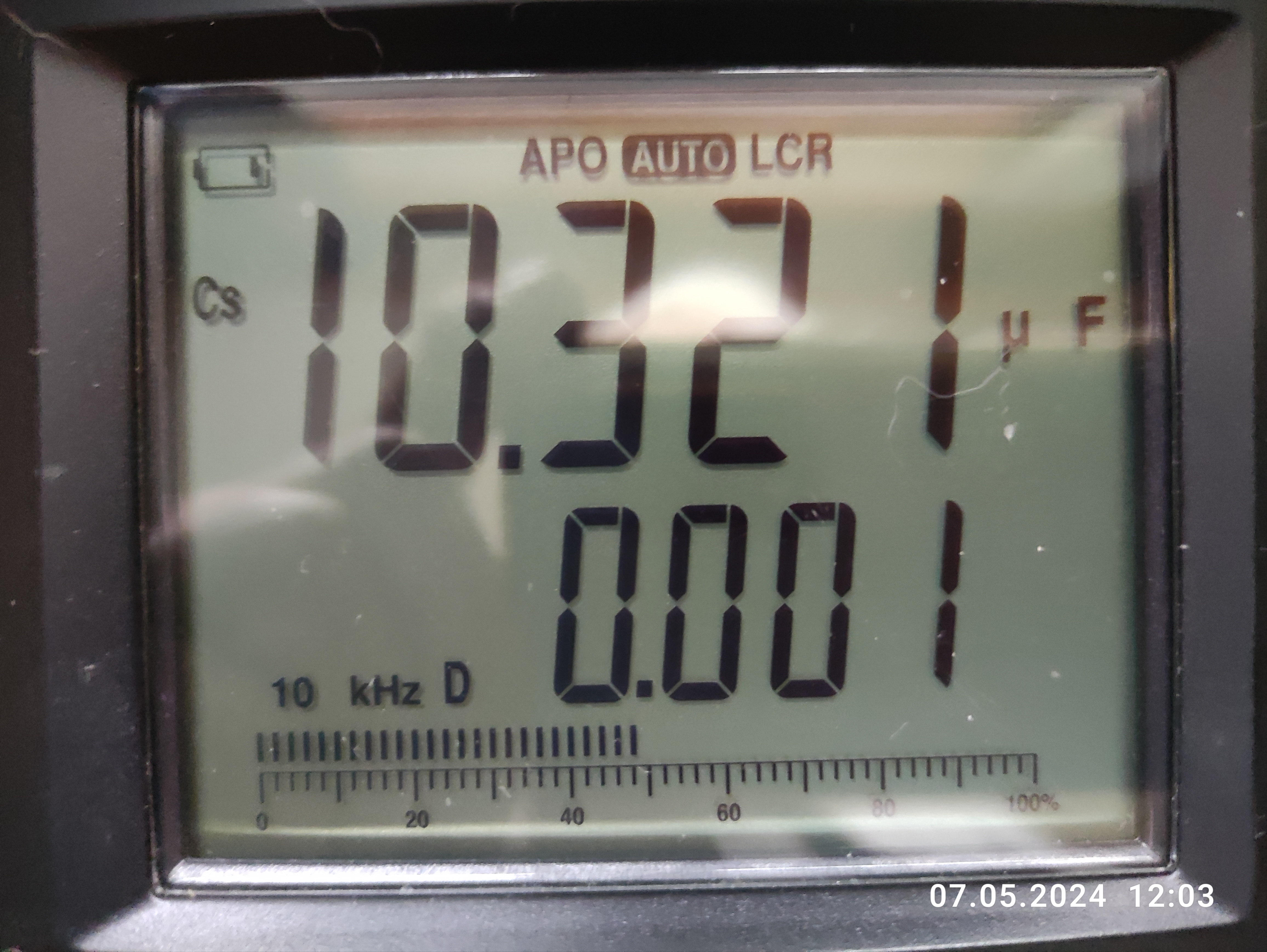

    Смотрятся красиво! А замерить параметры на 10кГц могешь?
    А что именно мерить? Добротность, ESR, индуктивность, тангенс угла потерь.
    И почему на 10 кГц, важнее на 1 кГц, или нет....
    нам важен тангенс потер, он определяет качество диэлектрика и его принадлежность... на 10к более качественно замерить можно

    13.11.2007
    МО Салтыковка
    76
    11,990
    По умолчанию Re: Многополосные усилители – это реальность (2)
ID:	454228тангенс угла потерь
ID:	454229индуктивность конденсатора
    Последний раз редактировалось MAXIM_A; 07.05.2024 в 13:46.
