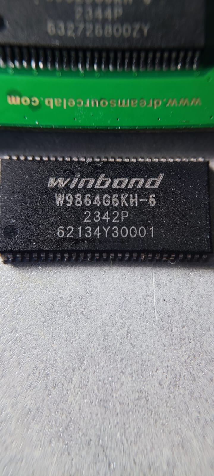

    но что с ней, что без нее, что с родной памятью, не работает. Заказывал IS42S16160B-6TL, вроде аналог, пока на нее думаю, или эту дыру с перепрошивкой уже залатали
    А ты после получения (не разбирая и не модернизируя) не проверил на работоспособность?
    Хочешь всего и сразу, а получаешь ничего и постепенно...
    Не только после получения, но и пару раз обратно все возвращал, в стоке работает. Я не мог понять в чем проблема, то-ли прошивка не верная, то-ли память фейковая. Заказа в ЧиД еще и микроновскую память.

    Я не мог понять в чем проблема, то-ли прошивка не верная, то-ли память фейковая. Заказал в ЧиД еще и микроновскую память.
    Скорее всего память. Либо фейк, либо статикой мог убить при пайке.

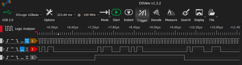

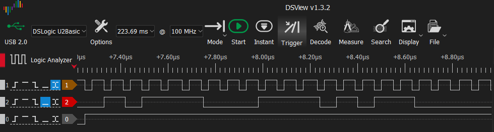

    Аватар для Delta213
    23.01.2006
    Астрахань
    4,441
    По умолчанию Re: Логический анализатор
    Delta213, у меня работает.
    Работает на спартане, или на панго?
    ---------- Сообщение добавлено 08:26 ---------- Предыдущее сообщение было 08:19 ----------
    Цитата Сообщение от easa Посмотреть сообщение
    А ты прошивку правильно исправил? Не по картинке?
    Там две такие комбинации, 0е 2а 31, одна в начале, вторая в середине, я все варианты перепробовал. Если менять в той что в середине и не трогать ту что в начале, дсл становится плюсом, но врёт на данных, я же знаю что подаю на вход. На низкоскоростных я не пробовал, ардуинки всякие, может там и не врёт, но меня низкоскоростные не интересуют. Есть конечно вариант, что и вторая память битая/фейковая, но сомнительно, на вид всё как надо.

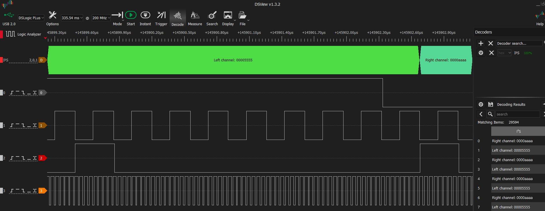

    мои прошивки:
    Pango.zip
    минус это изменено 31 на 30 в двух местах, но тогда дсл вообще не определяется софтом.
    зы
    Вчера вернул все в сток, ну получше конечно чем самый дешевый клон салае.
    тут поток с аманеро 192/24
    можно растянуть для подробностей
    и даже данные прочитать
    Последний раз редактировалось Delta213; 29.04.2024 в 07:43.
